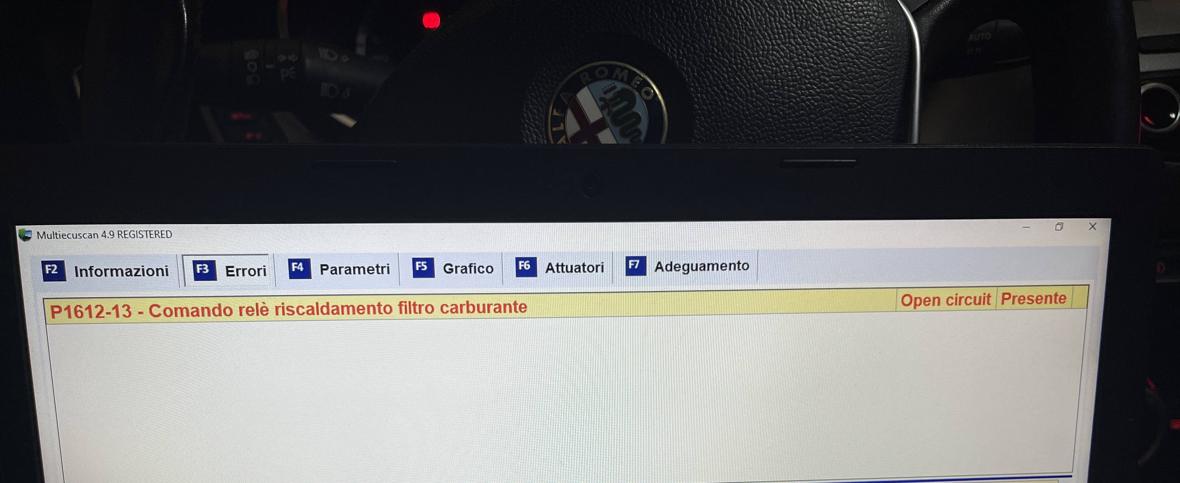

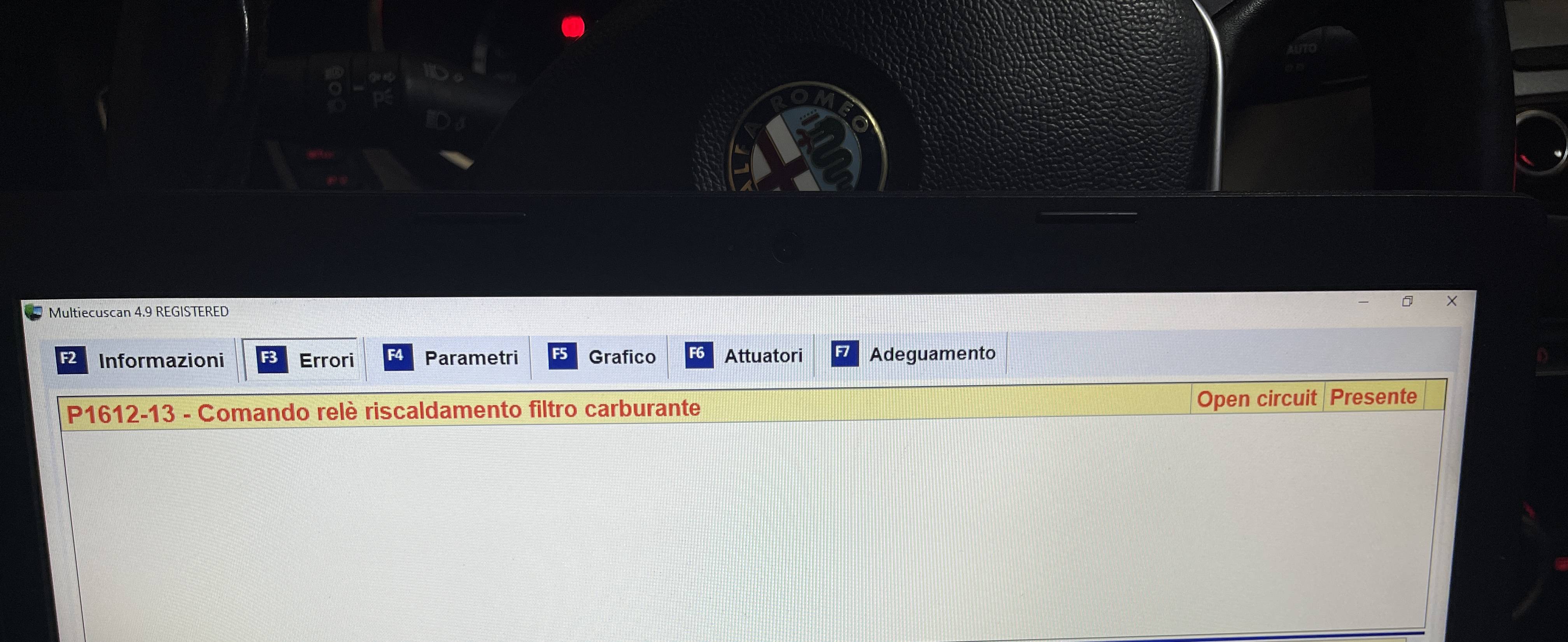

Sulla mia alfa romeo giulietta 1.6 105cv si è accesa la spia avaria motore, non mi funziona il dna e lo start&stop, e mi lampeggiano i chilometri.
Ho eseguito la diagnosi e mia da l’errore p1612-13 (allego foto) che è la causa della spia motore accesa ho provato a vedere su internet e non trovo nessun ricambio o roba simile, chi mi da aiutare o spiegare qual è il guasto

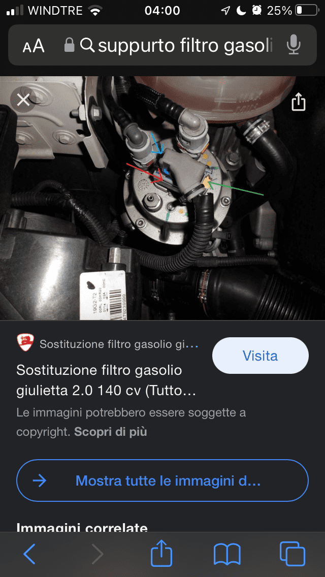

E il riscaldamento del gasolio sul filtro c’è uno spinotto hai staccato o sostituito il filtro di recente?
    130.9 KB · Visualizzazioni: 442
No non l’ho sostituito, la mia giulietta e del 2012 e il filtro non è così ma (allego foto) come nella foto che ho messo, ha due tubi sopra e sotto un sensore che dovrebbe essere per rilevare la presenza di l’acqua nel filtro
Infatti vedendo su internet come la foto che ha messo @gigivicenza con quel filtro lo “spinotto” che sta sopra e del riscaldamento del filtro mentre per il filtro mio non ho trovato niente
