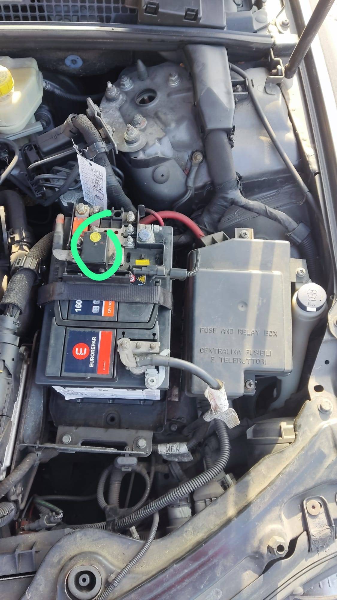

Ho fatto diverse prove, tra cui provare una batteria nuova, controllare i fusibili e cercare dei fili scoperti, avendo il tester in mano mi sono messo a testare la tensione dai vari cavi che partono dalla batteria e ne ho trovato uno dietro un interruttore dove la tensione cadeva a 2V. Ho premuto l'interruttore (vedi foto) e il problema si è risolto!
Cercando nel manuale dice che è l'interruttore di blocco dell'alimentazione elettrica, che a quanto sembra non è presente su tutti i modelli, e fa il paio con l'interruttore inerziale.
Sono frustrato che sia una stupidata del genere che mi è costata 500 euro di motorino d'avviamento e 160 di batteria, chiamando 2 volte il carro attrezzi. I due diversi meccanici devono averlo ripristinato ma si sono ben guardati di dirlo, non so se per incompetenza o malafede o che altro...
Ad ogni modo ora resta da capire perché sia saltato, se è stato un caso (anche se 3 volte in 6 mesi è strano per essere fortuito), oppure se è l'interruttore che a quasi 20 anni salta senza motivo, oppure se c'è un problema da qualche parte che lo fa saltare.
Visto che nel manuale dice di assicurarsi che non ci siano dispositivi danneggiati, tipo fari, prima di riattivarlo, provo a controllare le condizioni dei fili dei fari, visto che mi era già successo di avere un filo spelato in un'anabbagliante che mi faceva bruciare le lampadine...
