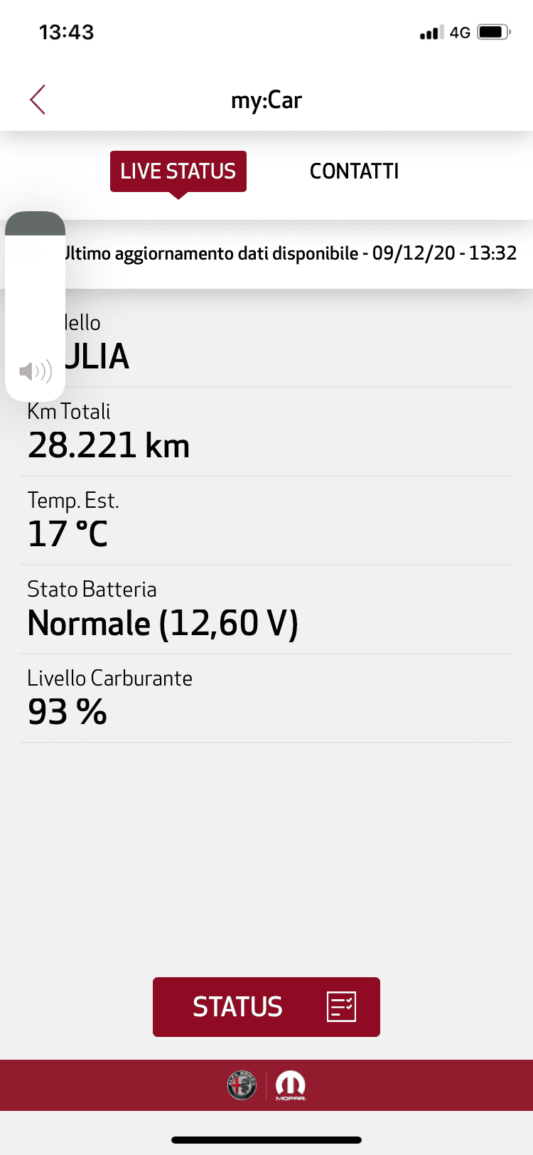

Come si vede dalla foto la tensione da circa 10gg a macchina spenta varia da 11,5v a max 12,7 quindi sotto soglia e per questo arrivano le notifiche, invece prima la tensione che mi visualizzava era sempre superiore ai 13,5v. Anche se di prova a caricare dopo un paio di giorni riscende.
Oggi mi cambiano la batteria in garanzia
