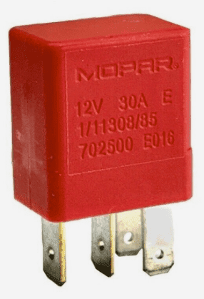

Il problema sono i Rele rossi. Errore P2600 Motore e altri tipologie di errori e mancate accensioni / spegnimenti
Sostituire con quelli aggiornati marca Mopar, problema risolto con pochi euro (circa 25€ a pezzo).
Modello Tipo: 702500 Mopar FCA 1/11308/85 Rele rosso Originale ELKAB 2
- Foto del Relè (rosso):
- Video Informativo dei Relè Alfa Romeo Giulia

Salve, io ho cambiato i famigerati relè settimana scorsa. Fino ad ora tutto bene ma meglio dirlo a bassa voce... Vi terrò aggiornati se ci sono o no novità

Anch'io ho preso gli stessi da Elkab, dai speriamo di essere a posto così 😅

Dopo la sostituzione dei rele' la spia motore non si e' piu' accesa. Mi dava errore P2600 .

Ciao,cambia tutti 6 rele’ Mozart,vedrai che tutto torna a posto
Scusa Mopar
