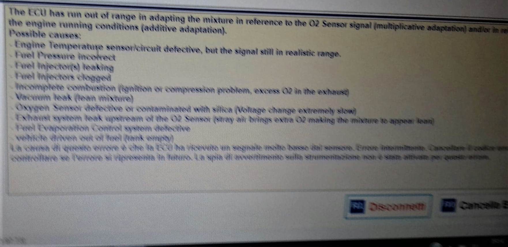

Ciao da alcuni mesi sulla mia 156 2.0 del 99 euro 2, quando faccio la diagnosi con multiecuscan compare questo strano errore p1173 parametro autoadattivo. L' auto si comporta normalmente, ho provato a usare un buon additivo stp per iniettori e l'errore è scomparso per qualche settimana, poi è riapparso! Multiecuscan mi elenca più possibiltà, allego la foto della diagnosi, mi scuso per la qualità dell' immagine, spero che qualcuno riesca a darmi una spiegazione

se hai provato con l'additivo ed è andato bene per un po'
prova a mettere l'additivo della bardahl fuel injector cleaner..
stando alle possibilità di quel codice di errore
allora c'è da andare a vedere tuttto..
controlla se il catalizzatore è rotto
basta smontarlo e se nel mentre si muove
fa il rumore di caracas vuol dire che è andato
gli inieettori che perdono
e la sonda lambda...
se hai passato i 160 000km cambia la sonda...
non oso pensare alla perdita di compressione..

quindi può influire sui gas di scarico? visto che a breve ho la revisione
assolutamente sì...
se è incrostata e non funziona da errore e tra l'altro
è specificato in una delle possibili cause del codice di errore
è riportato in descrizione:
Oxigen Sensor defective or contaminated with silica
(per l'appunto è incrostata e questo fa in modo che non manda il segnale corretto)
ma c'è anche fuel injectors clogged che vuol dire iniettori intasati...
fuel injector leak = iniettori che pisciano...
vacuum leak = perdita contropressione nell'aspirazione..
potrebbe essere anche la geometria variabile del collettore d'aspirazione..
potevi farla un po' meglio quella foto alla schermata… non si vede una mazza...
comincia con la sonda.. rifai la scansione su multiecuscan per dire alla centralina
"guarda che la sonda è nuova)
butta 40 euro e prendi due bocce di additivo per iniettori bardahl che funziona
e prova a rifornire con la 100 ottani..
vedi se va meglio...
