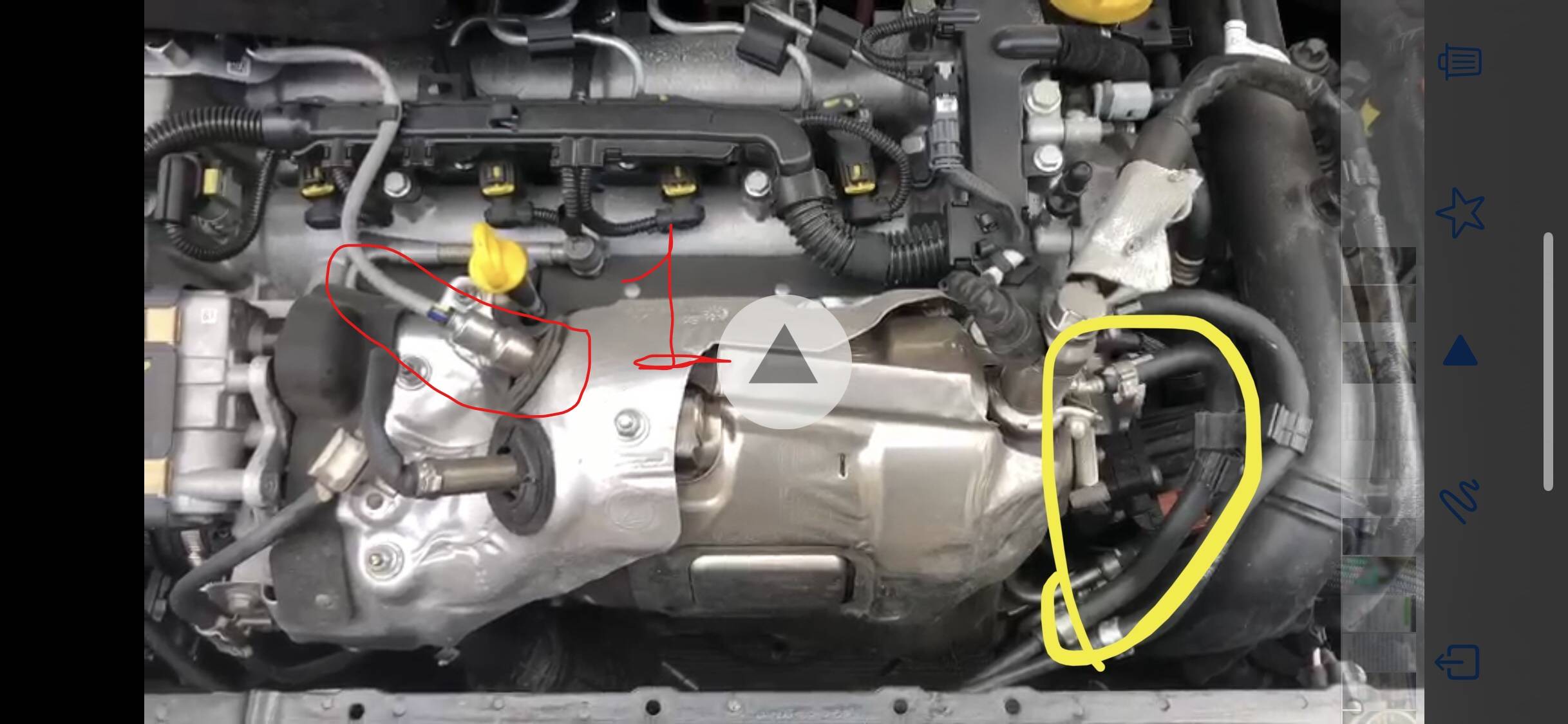

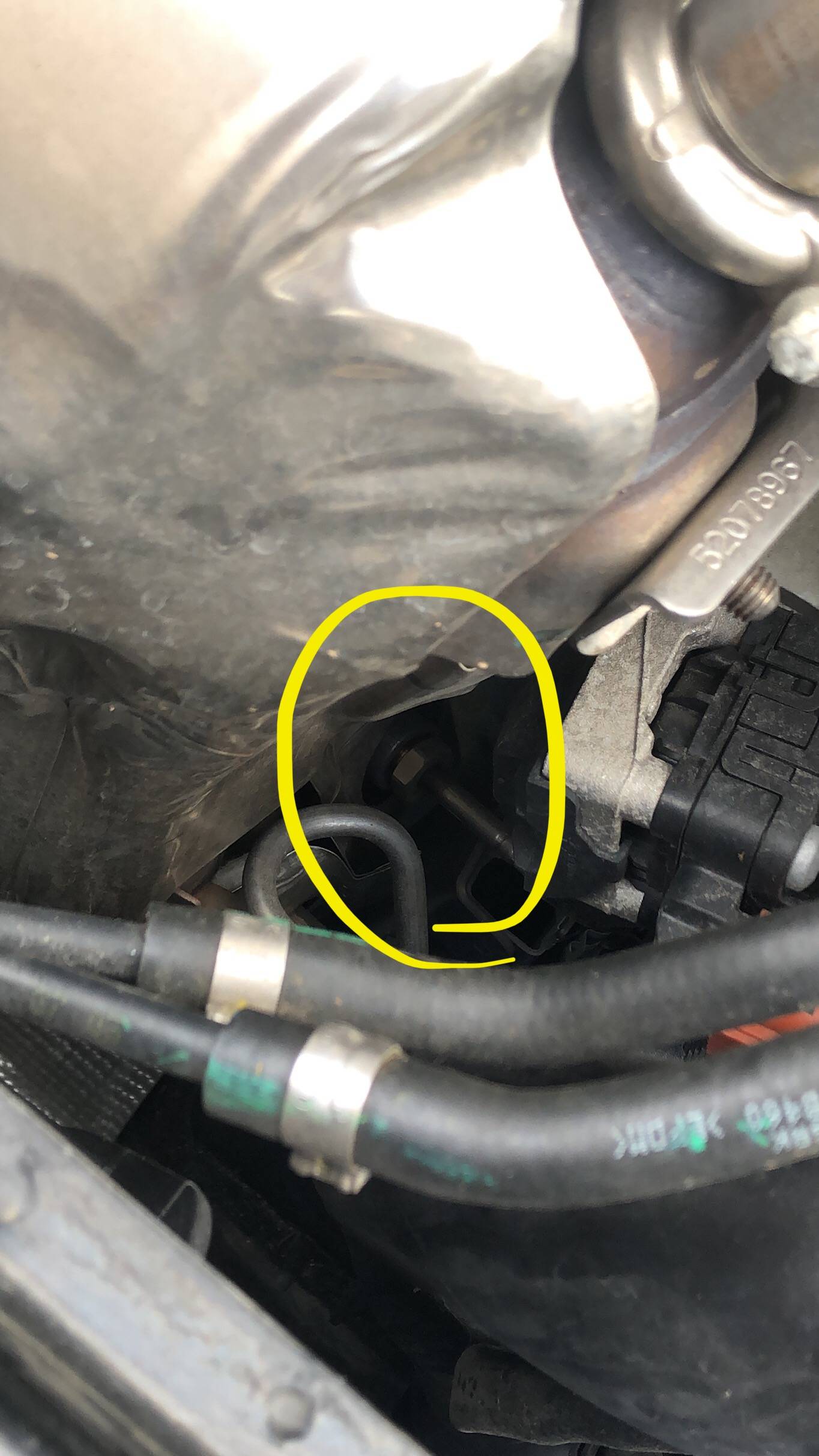

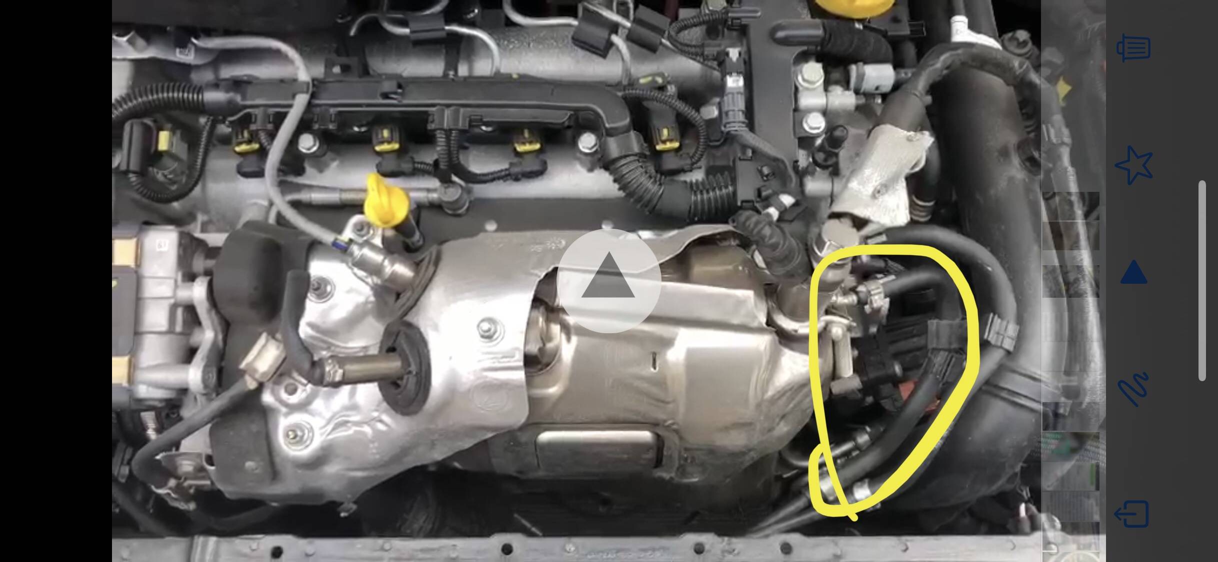

Dovrebbe essere questa in Foto? (La seconda foto del motore e per rendere l idea di dove si trova con precisione

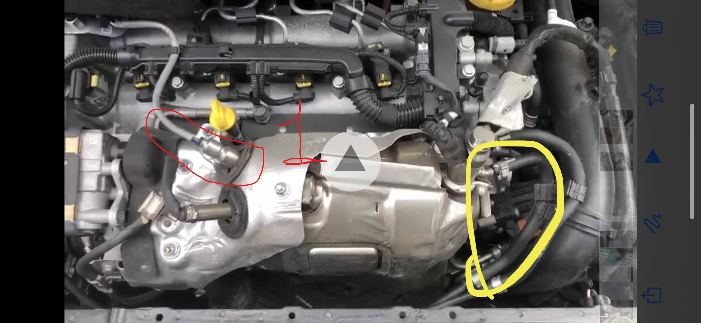

Scusa il ritardo, ieri ho dovuto cablare la rete, il mio pappagallo cenerino ha deciso di troncare la fibra ottica, ottiene sempre ciò che vuole🤣🤣🤣.
La sonda è come quella che vedi evidenziata rossa, quella è la 1 come puoi notare a 4 cavi colorati, la numero 2 la trovi togliendo la paratia sotto la coppa e ha 4 cavi colorati, quella evidenziata in giallo anche se non si vede bene se non erro è un sensore temperatura e dovrebbe avere solo due cavi per il segnale.
