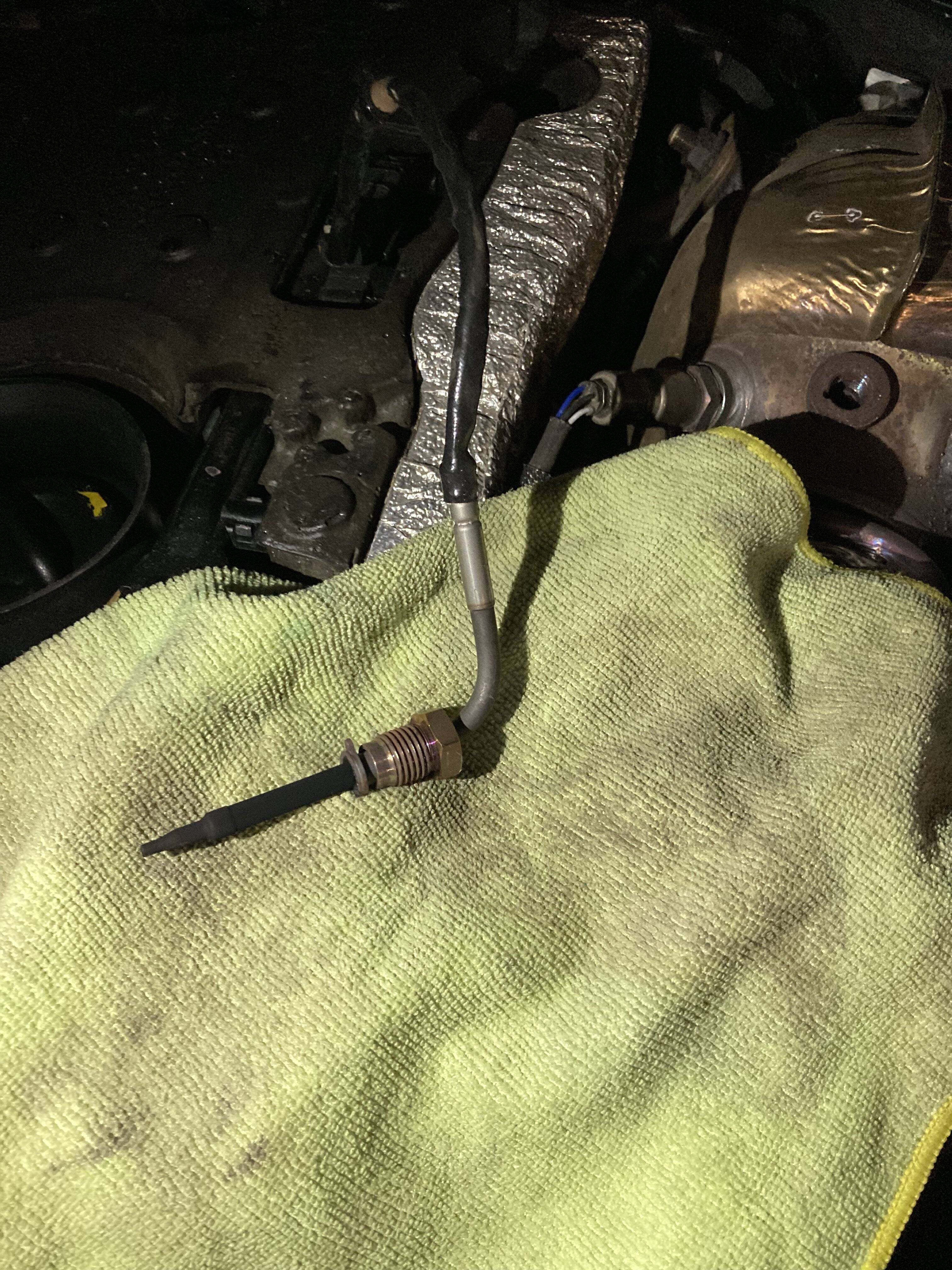

Mi spia Alfaobd P2033 modo protezione manetino.Cancello e va bene e salta di nuovo a 3800 rpm motore
Giulia 2.2 160cv
P2033 è il sensore sopra al fap, a sinistra della sonda NOX, o il sensore è difettoso e ti legge male i valori, o il problema è a monte e non dipende dal sensore. È esattamente il sensore della foto che ho messo sopra. Io alla fine ho scoperto che il meccanico a cui mi sono appoggiato era un incompetente e per quanto riguarda errore P0546 è il sensore sotto la turbina e una volta cambiato ho risolto. Prova a smontare il morsetto elettrico del sensore e pulirlo, e pulire anche la parte che entra nel FAP, ovviamente a motore non caldo se no ti ustioni (il morsetto anche se lo fai a motore caldo è fattibile), fammi sapere.

Nel 508 ho rimosso il fap per pulirlo e non ho avuto molte difficoltà a sbloccare sonde e sensori. Prendo atto del consiglio

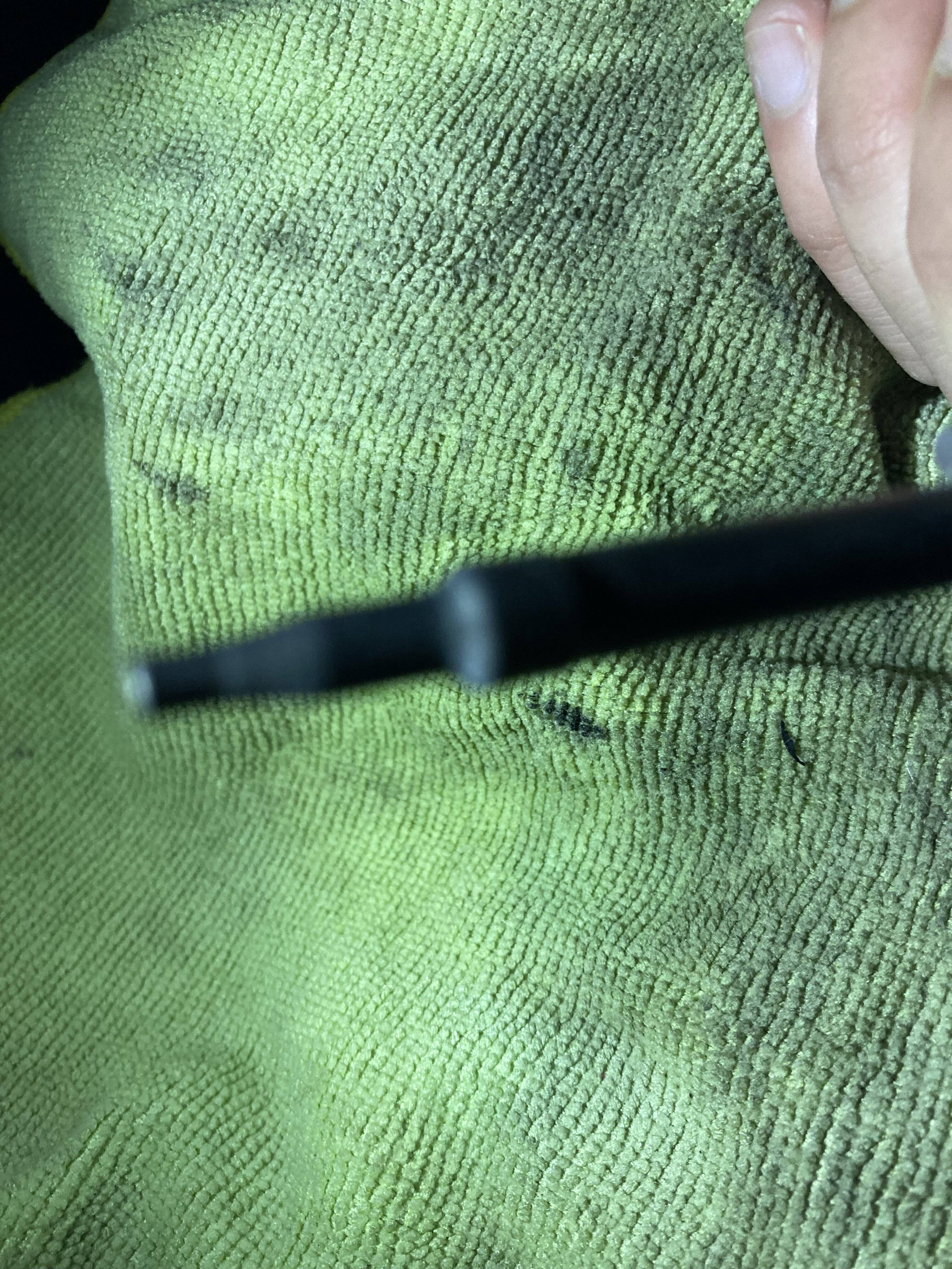

Pulizia sensore hecho, manca provarlo
Ma ti era gia stato cambiato? Perchè l’originale è dritto, non a ‘L’. Se non sbaglio.
Comunque hai un lettore OBD? Fai diagnostica errori con sensore staccato, se ti rimane il solito errore è quello. Se ti si accende un altro errore allora vuol dire che questo funziona ed è l’altro sensore che non funziona.

Non so se è cambiato, compra con 80000 km
