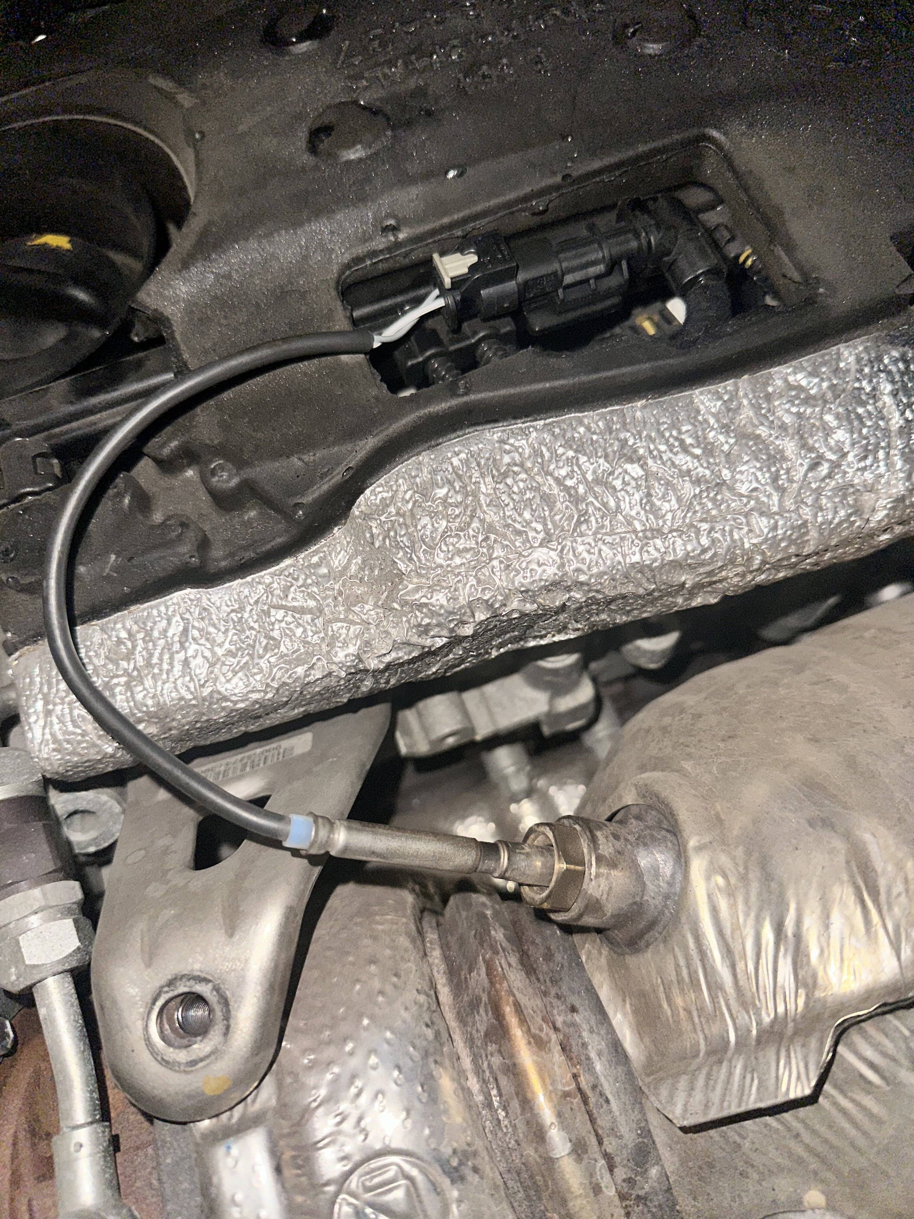

Buonasera ragazzi,
Ieri sera mentre tornavo in autostrada, viaggiando a circa 180/190 km/h, improvvisamente mi si è accesa la spia ‘far controllare motore’ portando il motore in protezione, quindi in N e non permettendomi di cambiare modalità. Con il cambio al volante posso comunque gestire e tirare le marce quanto voglio.
Oggi attaccandola con OBD da errore ‘P0546’ che dovrebbe essere il sensore di temperatura dei gas di scarico che, una volta smontato, presenta 0 Ohm, quindi suppongo sia morto. Preventivando di cambiarlo mentre torno a casa mi accorgo che si è accesa la spia ‘far controllare livello olio’, segnando appunto spia rossa e livello olio al minimo, anche se l’olio, controllando con l’astina sembra esserci ed il problema è avvenuto dopo aver smontato e rismontato il sensore temperatura gas di scarico, anche se non penso siano correlati. Ho fatto tagliando 9K km fa in alfa romeo.
È mai successo a qualcuno? Cosa è quell’errore? A cosa è dovuto? Puó essere correlato con l’olio o col sensore livello olio?
PS Non ci sono perdite ne a livello di vano motore ne per terra.

Fermata e rabboccato un Kg d’olio, stesso identico di quello che mi misero al tagliando. Ho scoperto poi che al tagliando mi han messo 3.1 Kg invece che 3.6 kg, quindi ricapitolando in 10 mila km circa ho consumato 0.5 Kg d’olio, puó essere normale? Comunque ora olio ok, domani mi arriva il sensore originale per la temperatura gas scarico.

Per quanto riguarda il sensore ‘Temperatura gas di scarico’ qualcuno ha mai avuto tale problema?
L’ho ordinato originale in Stellantis, basta cambiarlo e cancellare errore da OBD o c’è da fare qualche procedura particolare?
