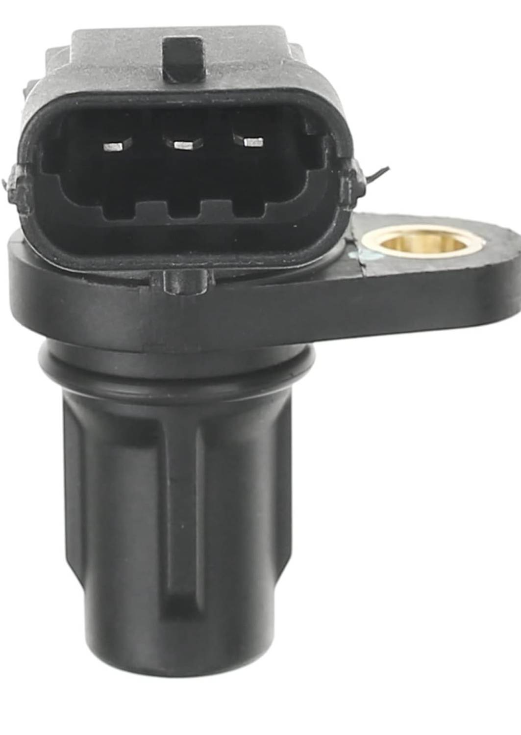

Ciao mi potresti aiutare il sensore in questione è quello sopra o quello sotto di giri motore?la mia gg si è fermata con stesso errore e nn è piu partita errore uguale
Sensore fase e sopra su albero a camme sensore giri e sul blocco
Il sensore albero a camme si trova sopra il carter della distribuzione

La mia è una 1.4 gpl si trova sopra tra le bobbine delle candele credo sia quello
    51.4 KB · Visualizzazioni: 69
La mia si è fermata mentre camminavo con questo errore e in più p0240 domani cambio quello sopra perché l ho smontato e ho visto che è un po rovinato sai il prezzo piu o meno grazie cmq
Non costano molto tra i 30 e i 50 euro circa poi dipende da modelli e marche.. per sensori se già bosch meglio montare quelli
