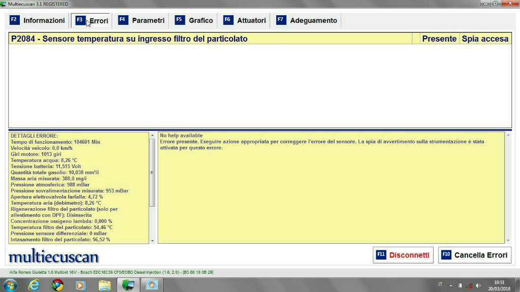

Giulietta 1.6 105 jtdm. La mattina vado ad accenderla e dà errore: start&stop non disponibile e spia motore con messaggio "far controllare motore". Attacco la diagnosi e mi esce errore P2084, sensore temperatura ingresso dpf. Azzero l'errore e tutto bene. Il giorno dopo si ripresenta. Riazzero. Poi tutto bene per un mesetto. Poi stamattina alla prima accensione a freddo di nuovo questo errore. Qualcuno di voi ha avuto un problema simile?

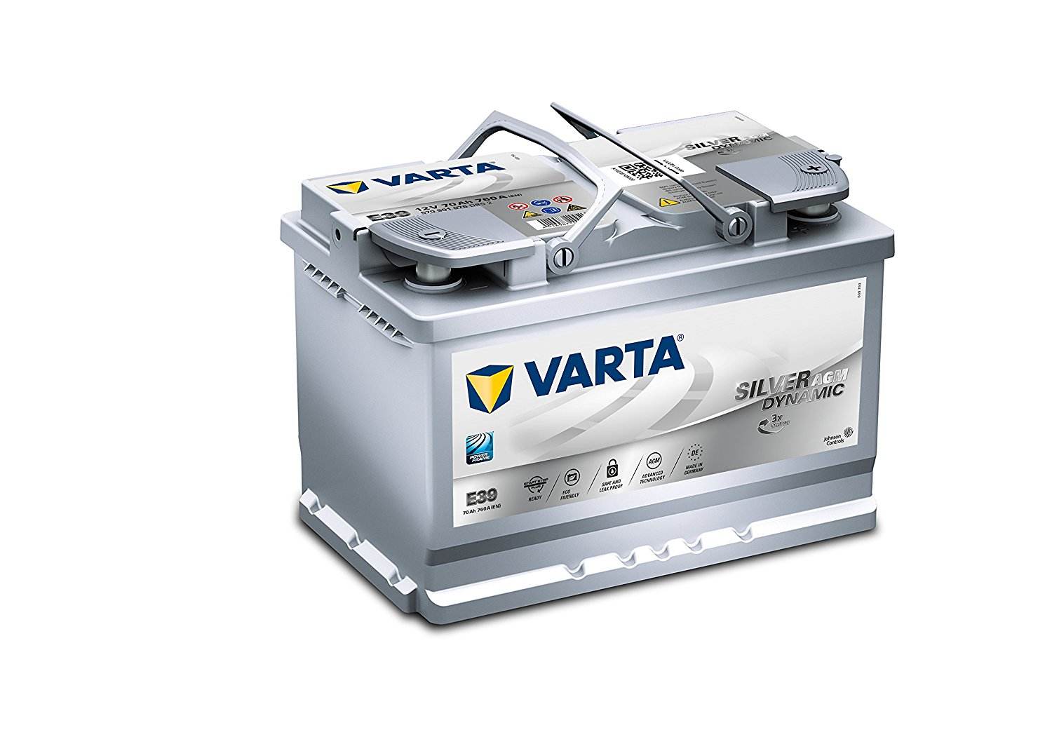

Ho cambiato batteria originale a novembre, sostituendola con una varta agm 70ah. Quindi, a meno che non sia difettosa la batteria che mi hanno venduto, non penso che il problema sia quella...
Avevo il tuo stesso errore, cambiato batteria (anch'io varta agm) aspettato fine luci quadro e problema scomparso.
Quindi potrebbe essere la batteria che è andata giù? E dire che l'ho cambiata da poco con una varta agm come conisgliato qui sul forum proprio perchè ha uno spunto bello alto (760A). Esiste una batteria ancora migliore?
Nei dettagli errore i volt della batteria sono 11,515, non sono un po' pochi?
