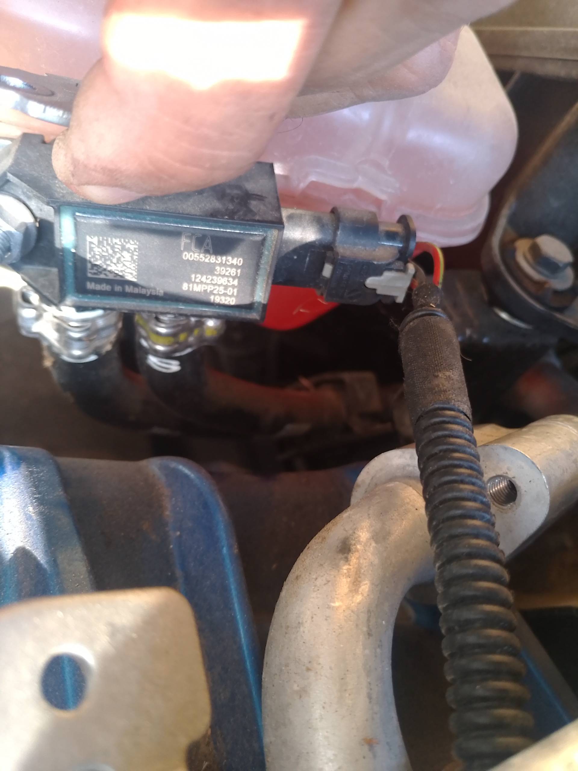

Potrebbe essere questo il sensore della pressione differenziale?
È posizionato dietro alla vaschetta espansione liquido di raffreddamento di destra stando davanti alla macchina vicino all'imboccatura per il liquido lavacristalli.
Secondo voi potrebbe essere un problema di sensore oppure più facile sia legato alla pressione dei gas?
