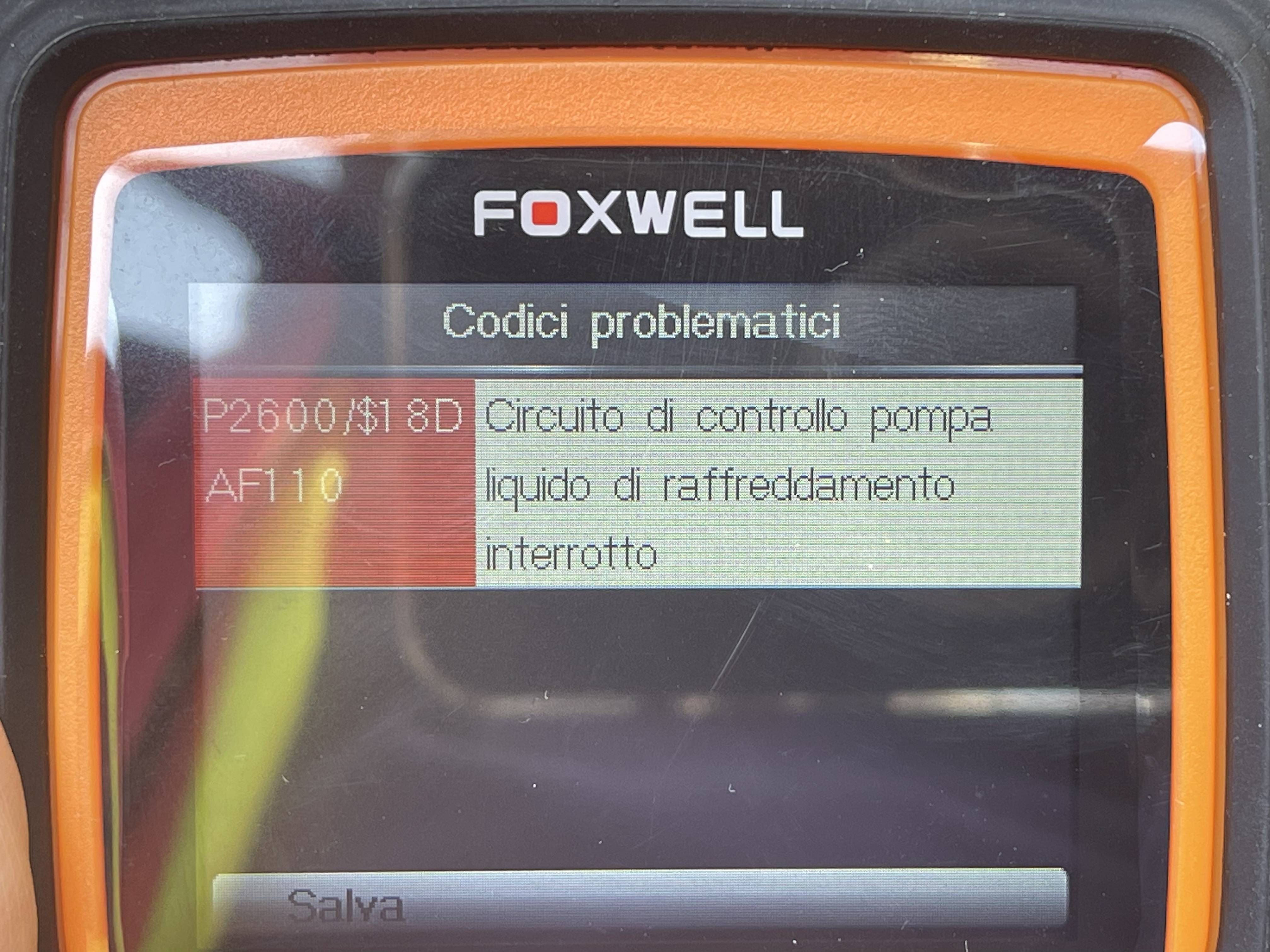

buonasera a tutti. 2 settimane fa mi è comparsa la spia “far controllare motore” e la macchina era in protezione (dna non funzionante e start&stop nemmeno). Dopo nemmeno un’ora si è spento e non è più ricomparso. Oggi ho letto il messaggio con un apparecchio collegato alla presa obd.
Errore p2600/$1 8D AF110 - circuito di controllo pompa liquido di raffreddamento interrotto. Inserisco anche la foto. Premetto che a giugno 2022 ho sostituito tutto il kit di distribuzione, compresa pompa.

Se non ricompare più potrebbe essere semplicemente la causa di un calo di tensione. La batteria quanti anni ha?
La batteria è ancora quella originale. Auto immatricolata a dicembre 2017. Quindi diciamo almeno 4 anni e mezzo. Peró a parte lo start&stop che non mi funziona sempre, non ho mai avuto segnali
Anzi 5 anni e mezzo
Anzi 5 anni e mezzo
Allora potrebbe dipendere proprio dalla batteria. Se la sostituisci prendine una in AGM 80ah 800A
