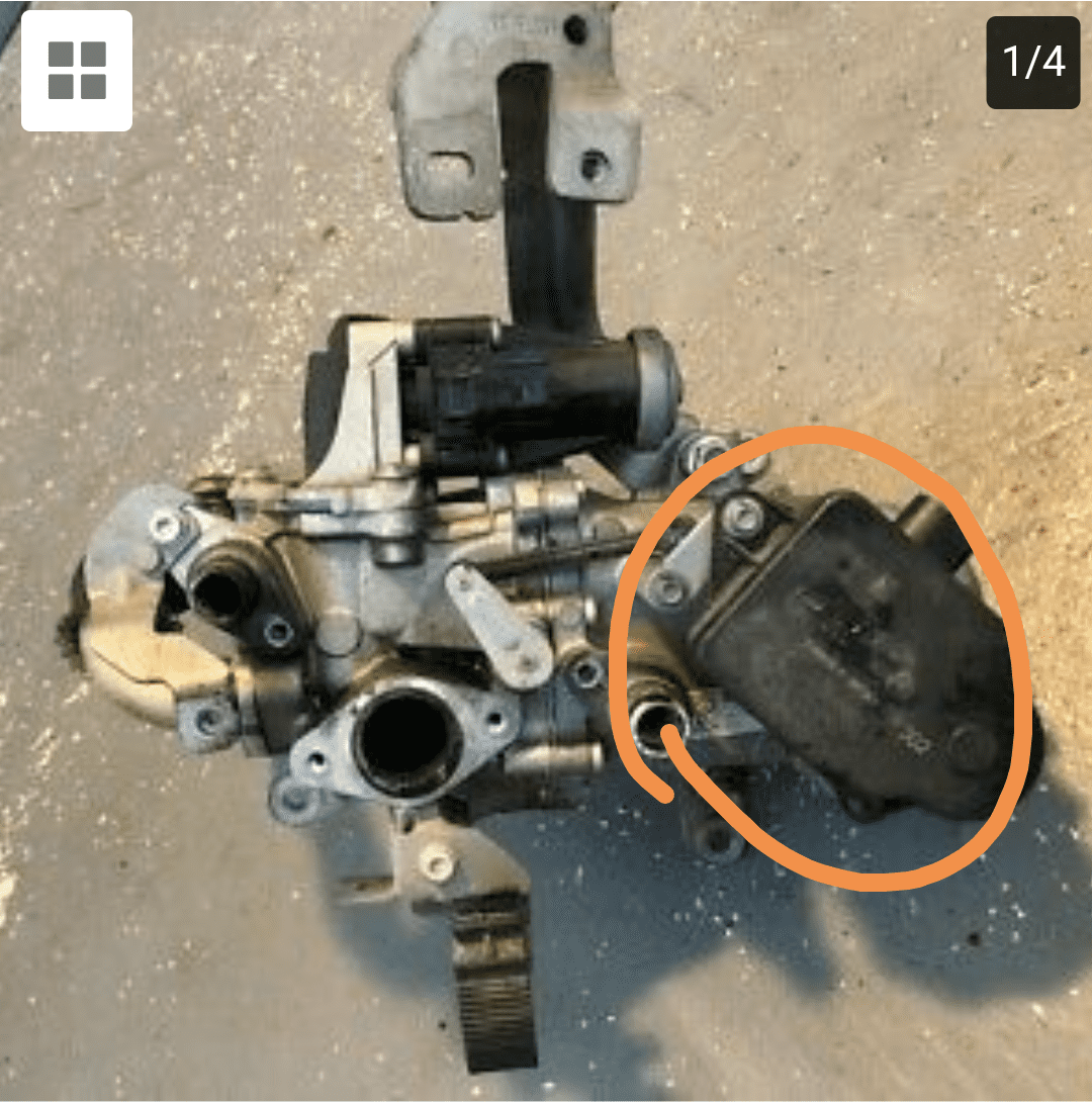

Aggiornamento spia avaria motore sempre accesa! Da una cosa saltuaria e divenuta fissa! Errore scambiatore acqua valvola egr ! Sto pensando di acquistare un gruppo egr completo si trovano su ebay e prelevare l attuatore dello scambiatore
Come si vede dalla foto quelo cerchiato è lattuatore che da problemi
Che ne pensate?

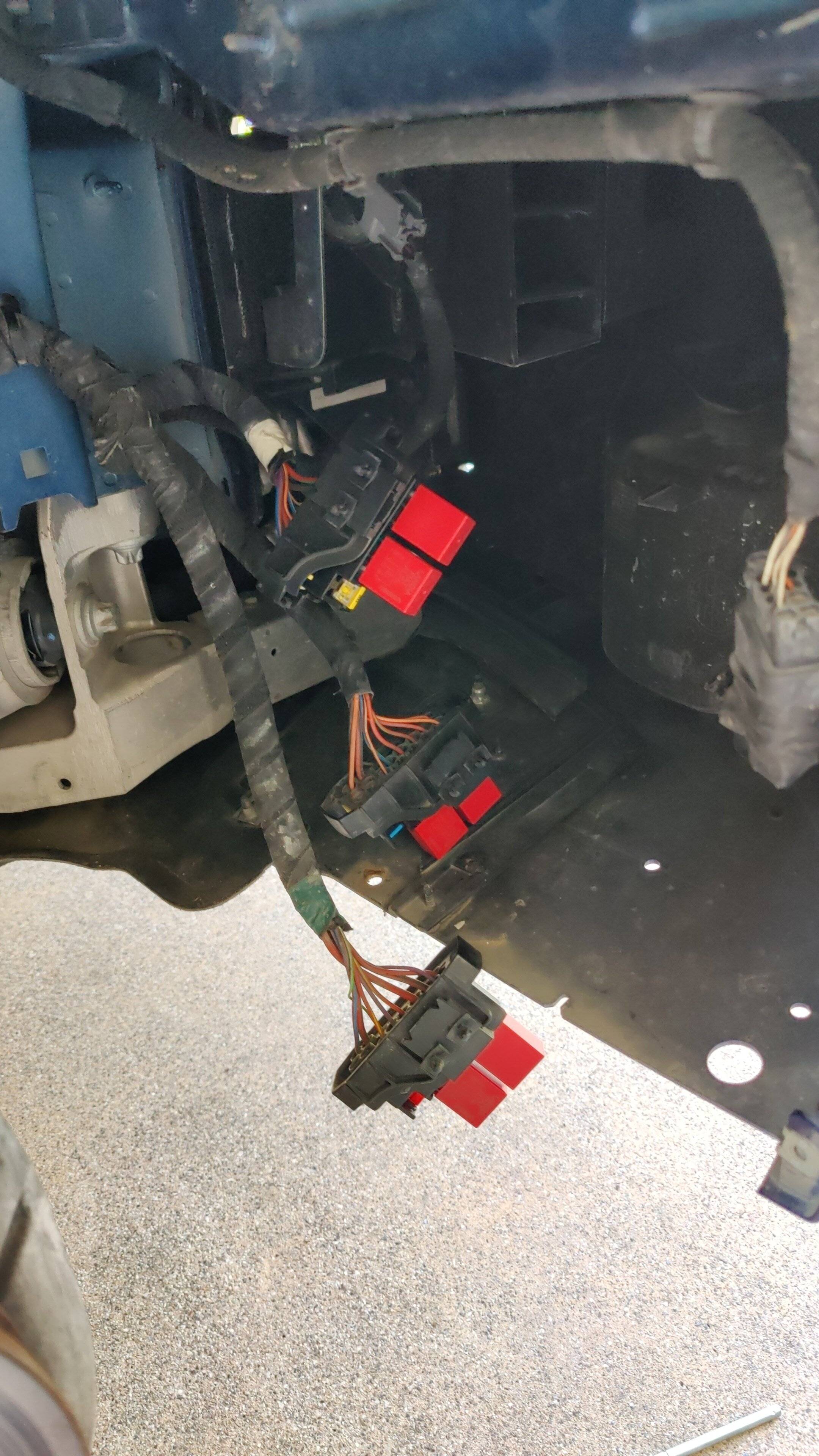

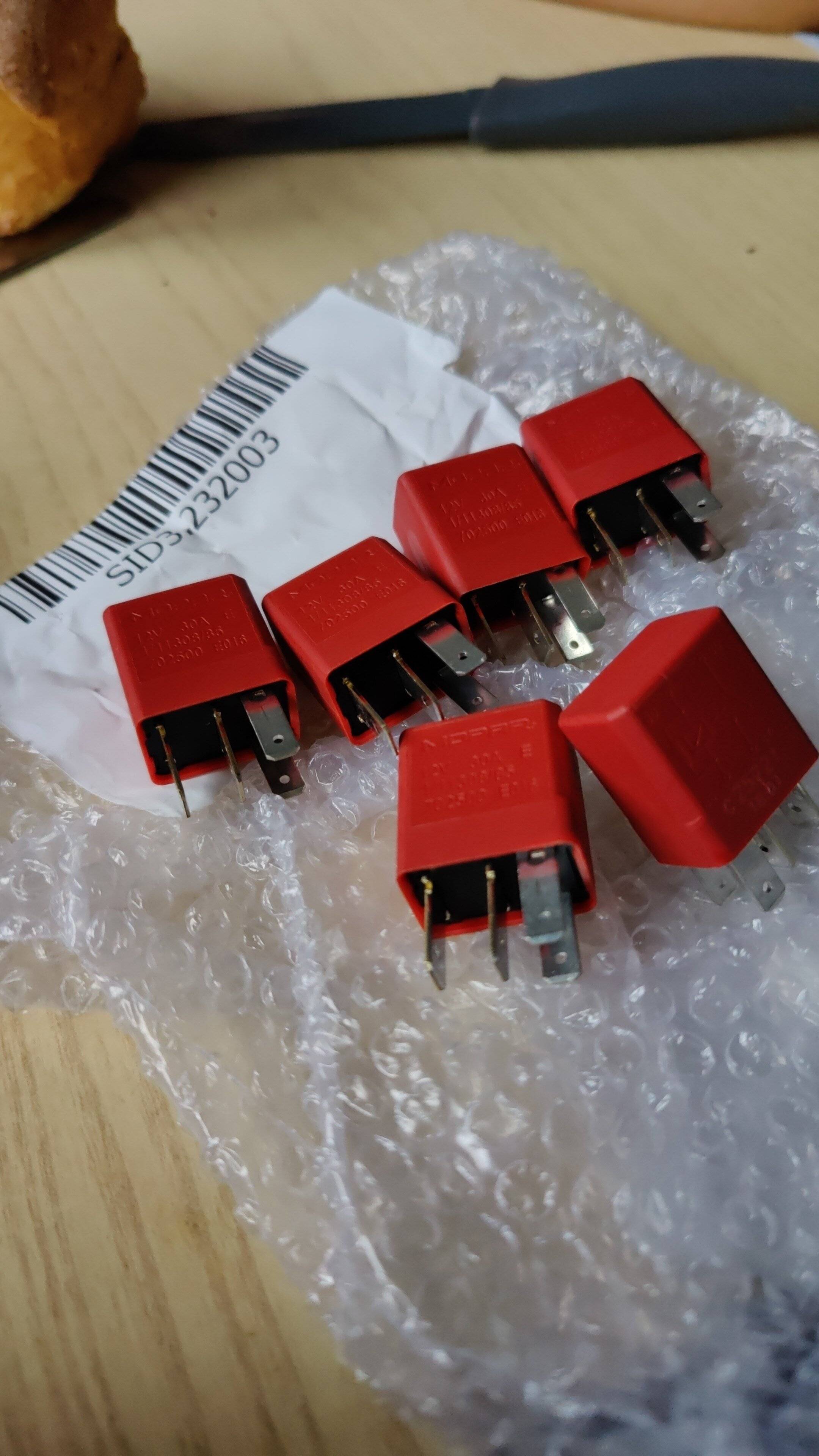

Ciao. Anche a me mi dà lo stesso errore e mi sono informato è un problema elettrico non è proprio la valvola EGR ci sono i sei relè che ci sono davanti sotto i parasassi rotta anteriore destra
