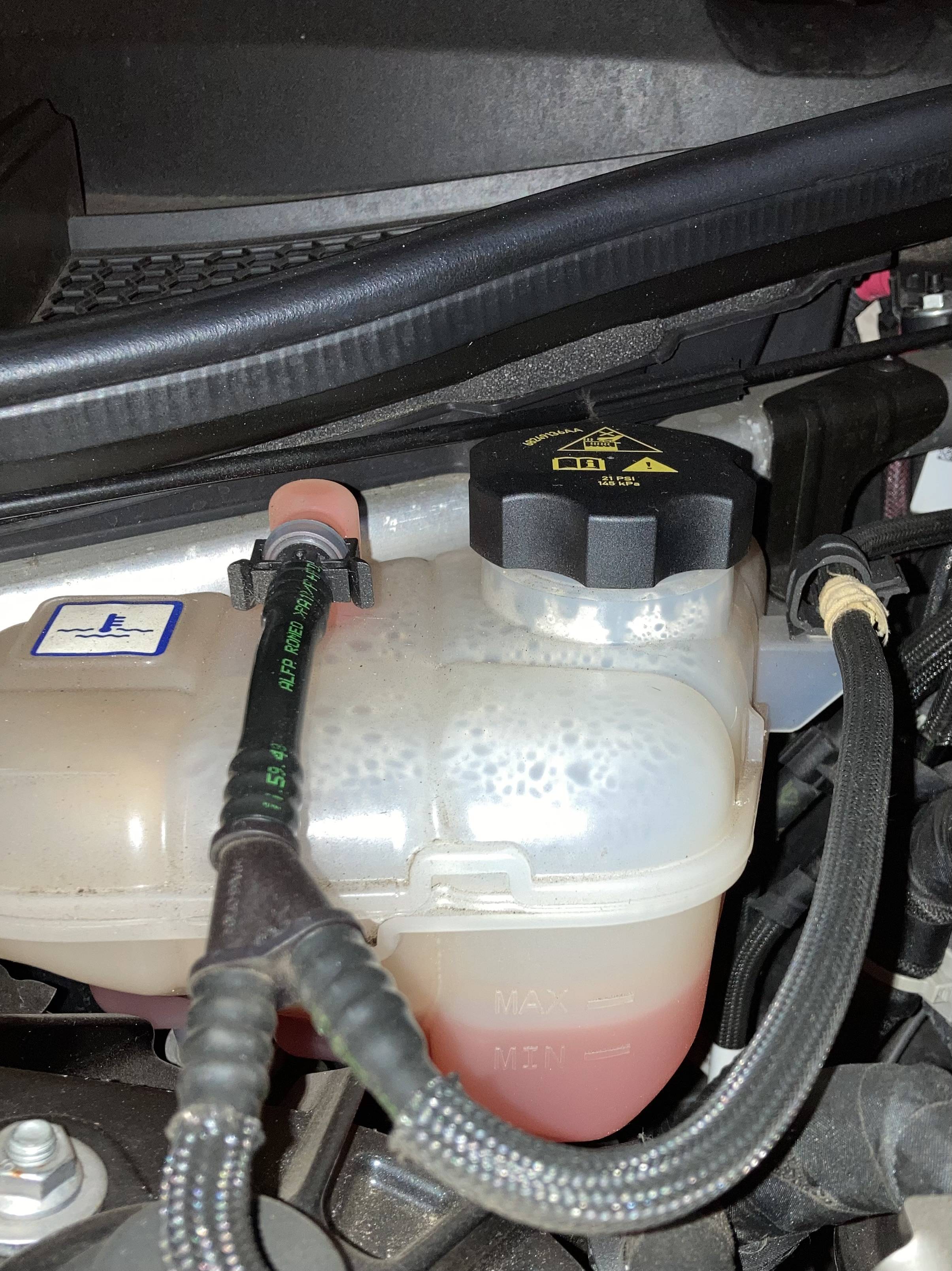

Capito.. assurdo però! Hai già provato a cambiare i relè nel tuo caso? Comunque ho anche notato che la vaschetta del radiatore in superficie presenta delle bolle d’aria, allego foto

Ciao "Ciccio" (non sapendo il tuo nome uso il nick),
le bollicine non sono un problema è il livello del liquido va bene...
Potrebbe anche essere qualcosa di taratura della temperatura...non saprei dirti...comunque una sola tacchetta non è un grosso problema, tieni comunque la temperatura sotto controllo di tanto in tanto.
Come ti ho detto, potresti provare con un cambio del liquido, non costa molto e male di certo non fa.
