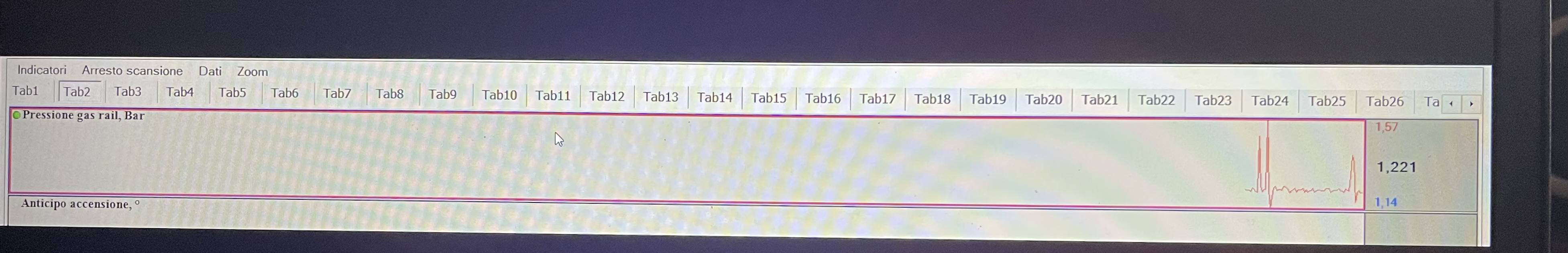

Ciao a tutti, ho fatto una diagnosi, e ho trovato l’errore P0090 - pressione rail gpl troppo alta, ho cambiato da poco il riduttore del gpl e anche i vari filtri, mentre gli iniettori dovrebbero avere circa 10k km, l’auto non da particolari problemi a gpl a parte i consumi direi.
Comunque ho provato a vedere la pressione del rail gpl (da fermo) e questo in foto è il risultato, secondo voi è corretto? A quanti bar dovrebbe girare? È possibile che abbia il sensore del rail gpl che inizi a dare problemi?
Ciao, la pressione deve essere intorno agli 1.2 bar (motore caldo, al minimo)
Per sicurezza la farei controllare dall impiantista gas, con il manometro..giusto per confrontare che il sensore legga bene i dati
