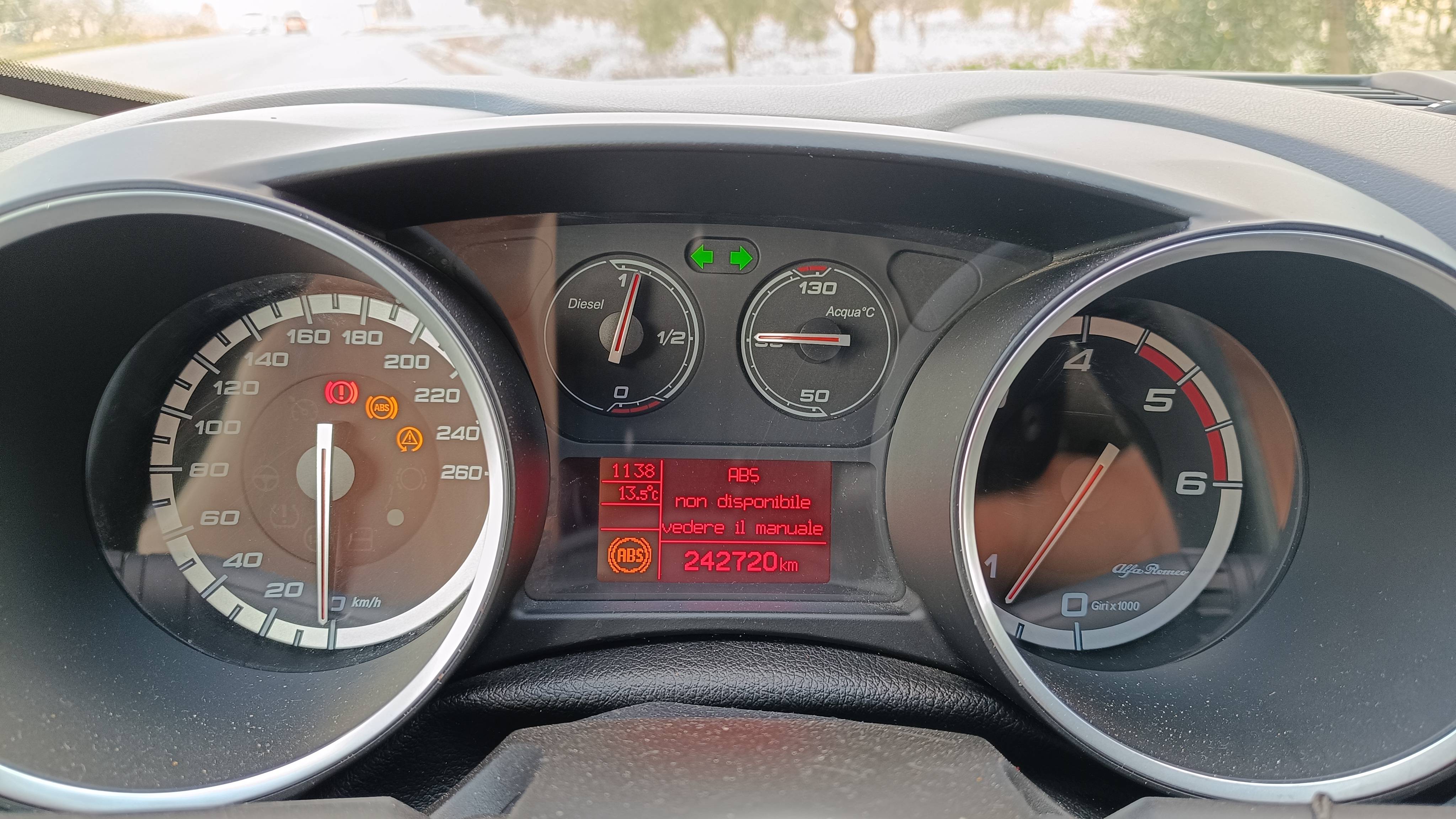

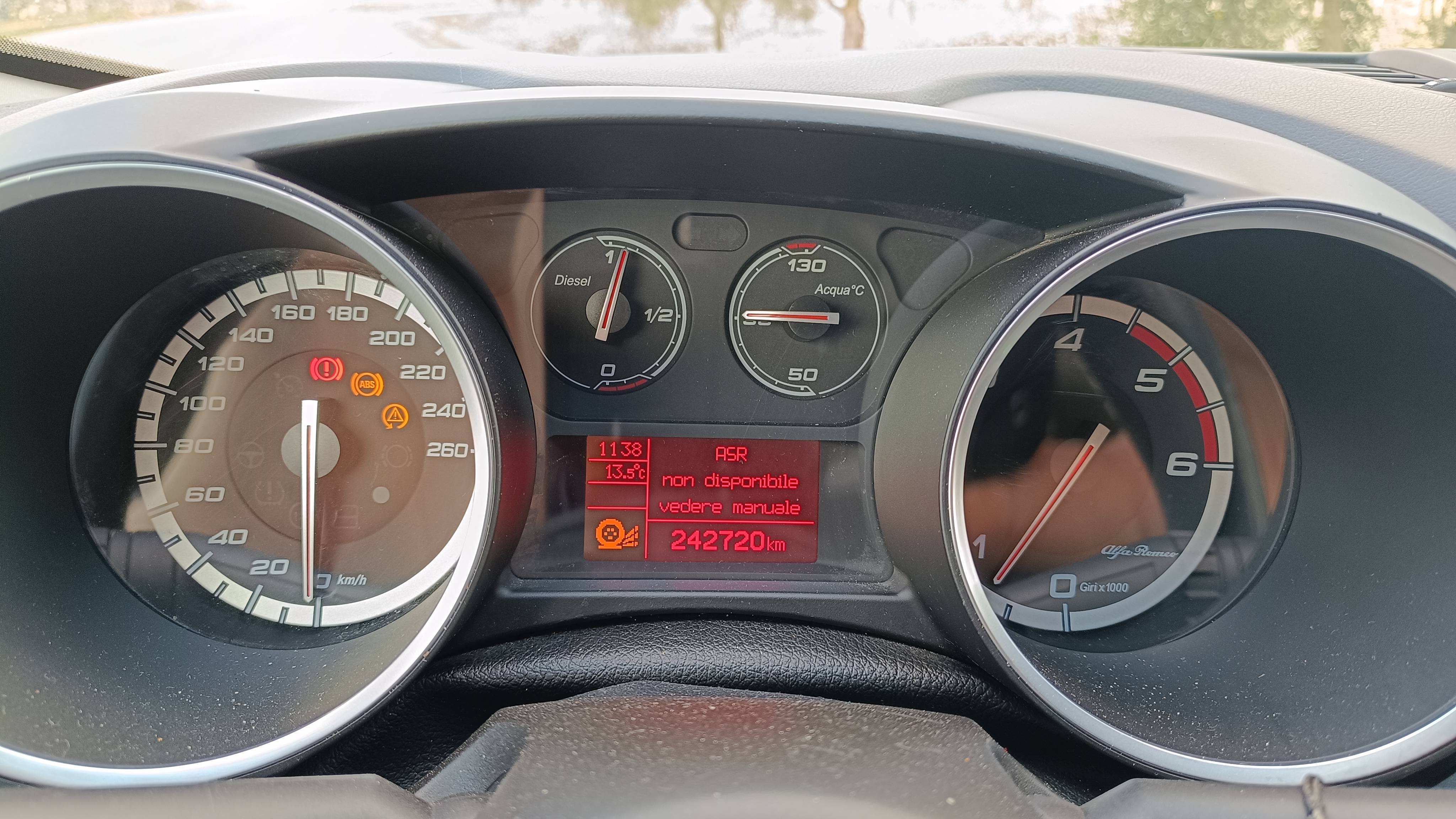

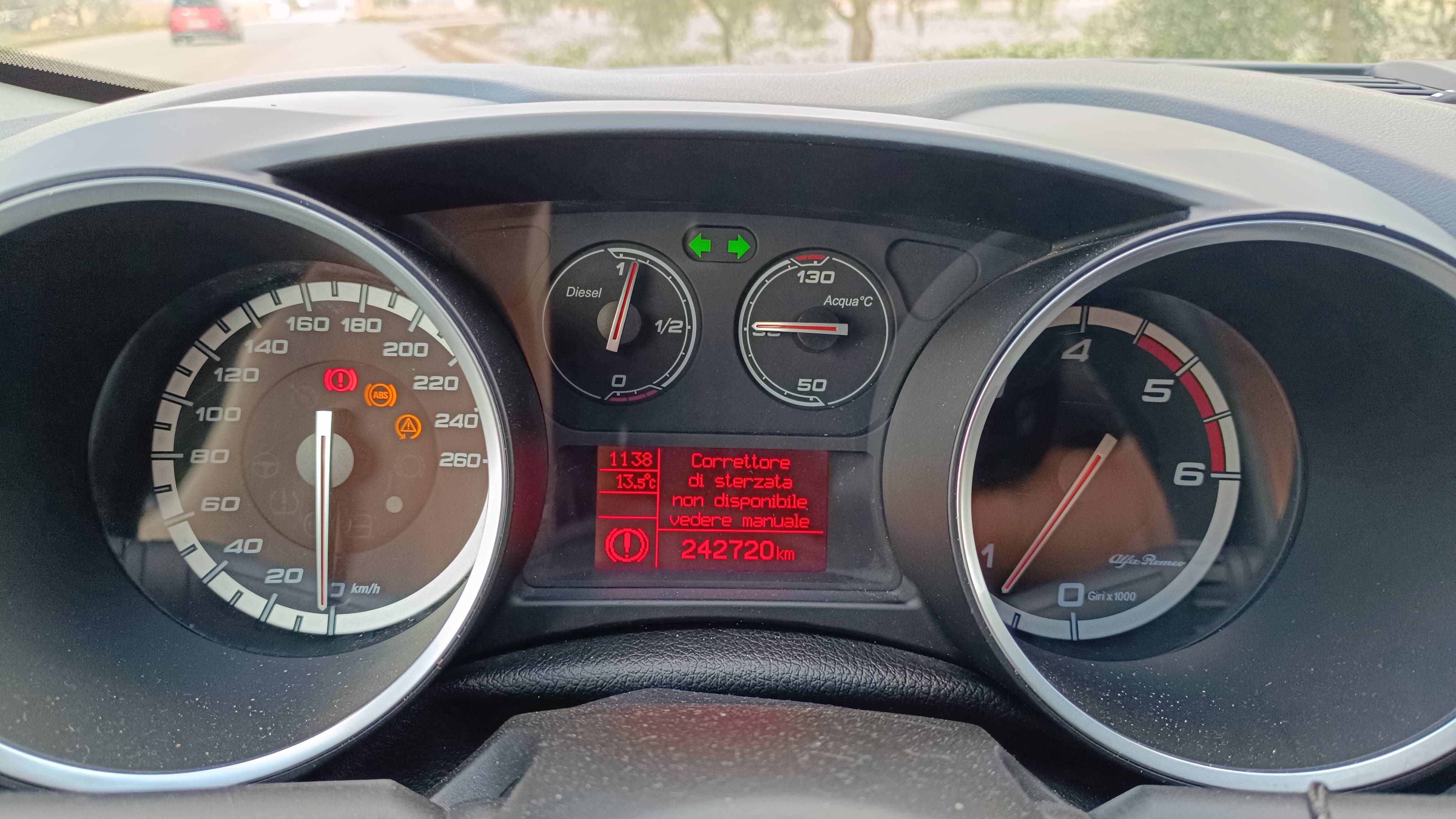

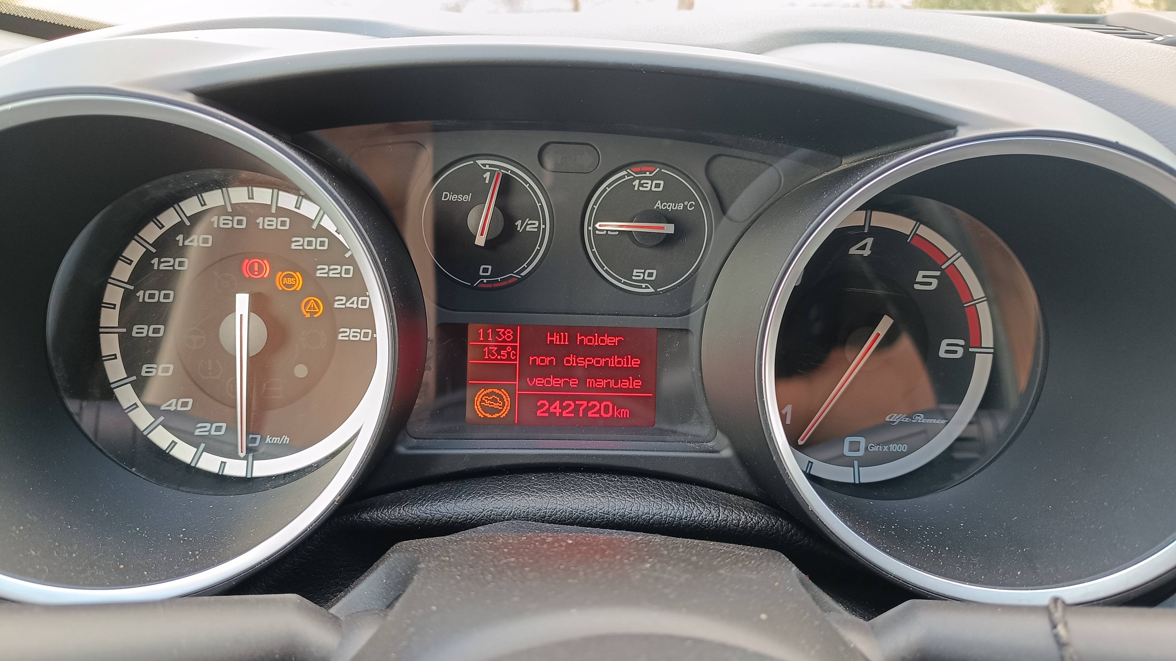

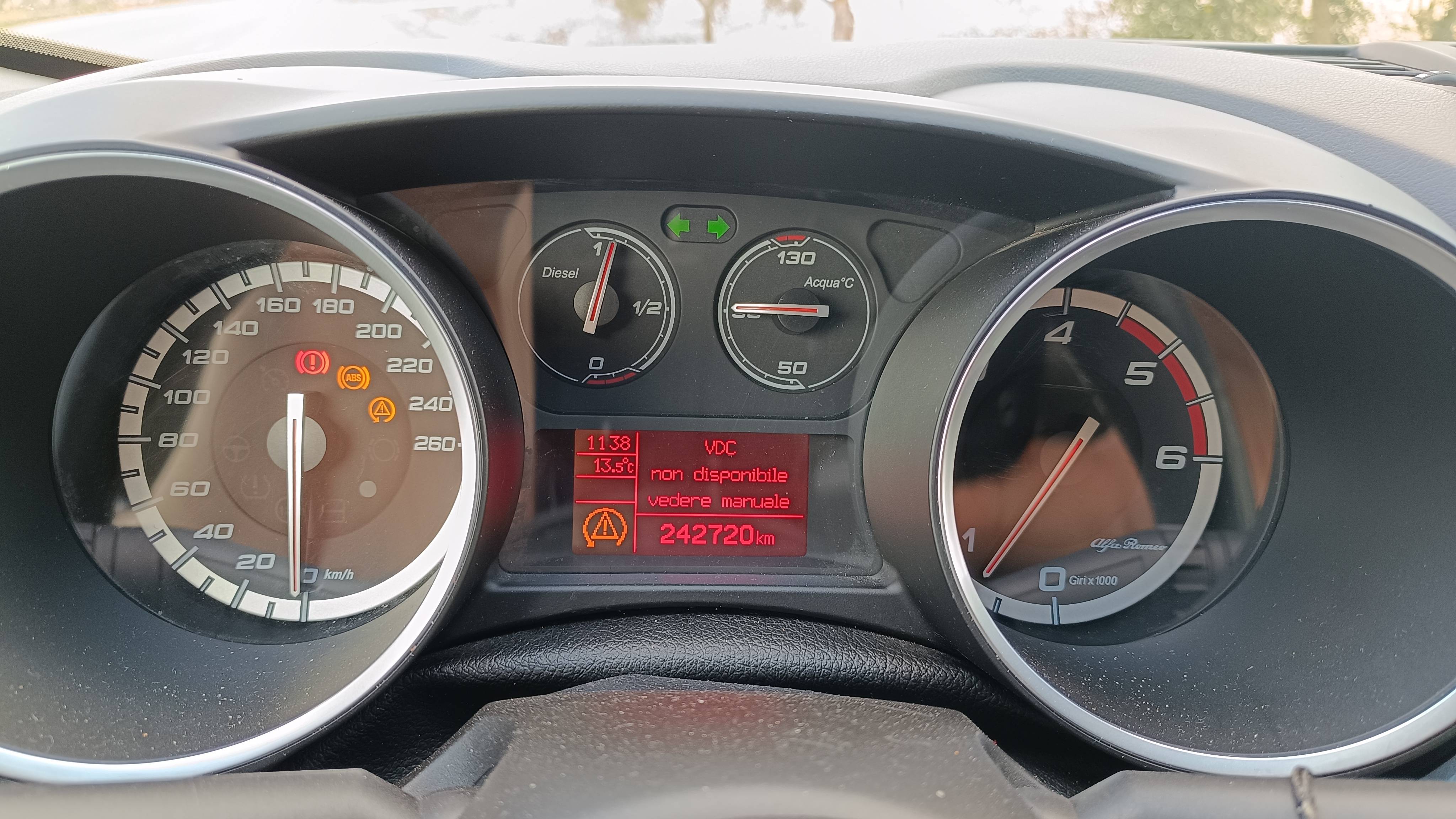

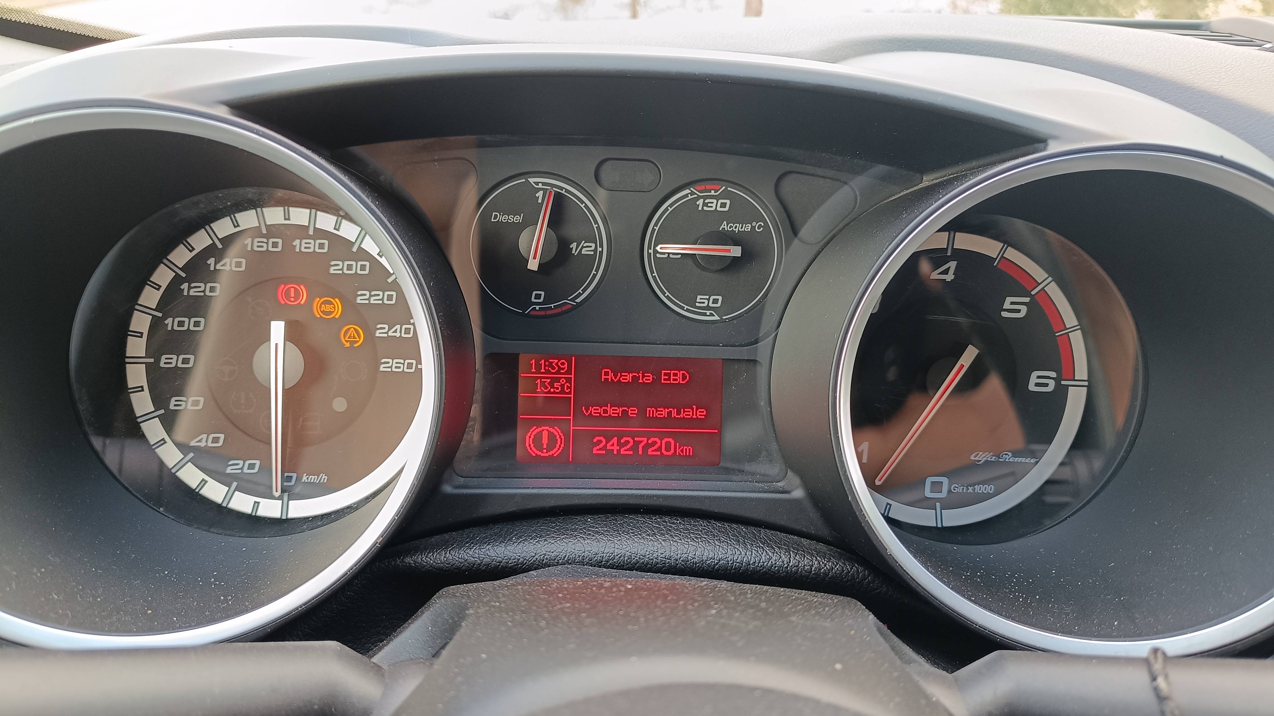

Buongiorno oggi mentre mi dirigeva al lavoro improvvisamente l'auto ha cominciato a suonare e mi ha dato tutti questi errori, qualche consiglio su cosa fare?
Non ho preso buchi o andavo chissà a quale velocità, tempo di spegnere e riaccendere l'auto e tutti gli errori sono spariti.
L' auto l' ho comprata usata da un paio di mesi ed è una Giulietta 2.0
Mi preoccupo in quanto essendo la seconda volta che mi capita, dove la prima volta non ci avevo dato molto peso, oggi è recapitato, qualcuno sa cosa può essere o come poter sistemare?
P.S. ho le 4 frecce inserite perché mi sono fermato in strada per fare le foto e cercare di capire cos'
É successo

e' sicuramente un sensore o un cavo che va alle ruote. pioveva?
#3
manca nulla ..
potrebbe essere tutto, ma ho visto una cosa analoga sulla vettura di un amico
Controlla la batteria e i terminali della batteria.
Controlla gli interruttori dei pedali della frizione e del freno qualora presenti
Reazioni: JOWER99
#4
Succede la stessa cosa quando si scollega la batteria o se ci sono problemi di tensione bassa.
Controlla se gli alzavetri hanno perso automatismi di salita, discesa e fine corsa, se è stato un calo di tensione si deve rifare apprendimento alzavetro, tettuccio elettrico se presente e angolo sterzo, quest ultimo si risolve da solo anche andando dritti per alcuni centinaia di metri
