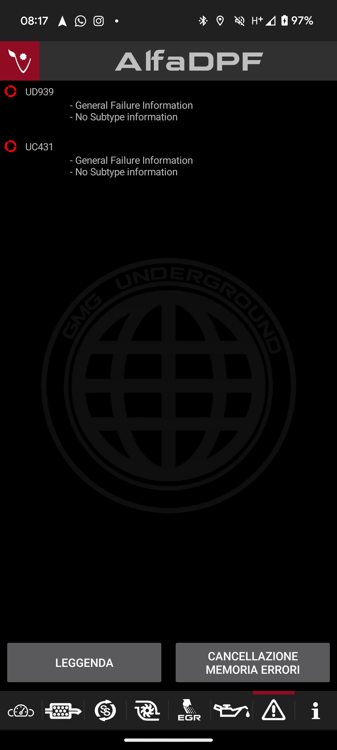

Sorpresa mattutina, dopo 20 minuti di guida sotto la pioggia (non battente, pioggia normale) il cruscotto si spegne e subito dopo si riaccende, facendo il classico test lancette e riprende a funzionare normalmente. Avevo una telefonata in corso che non si è interrotta, e luto ha continuato a funzionare normalmente, cioè lato motore non è mai successo nulla. Nessuna spia attiva. Batteria al 79% di carica (uso giornalmente alfa DPF per controllare i parametri di intasamento e di carica batteria). L'unica cosa diversa dal solito utilizzo che ne faccio è che oggi piove...
Pareri?

Probabile ti entri acqua in abitacolo dalla presa d'aria esterna e che vada a bagnare il body. Controlla se trovi bagnato la moquette sotto i piedi lato passeggero. oppure potrebbero essere i famosi relè del passaruota destro.
