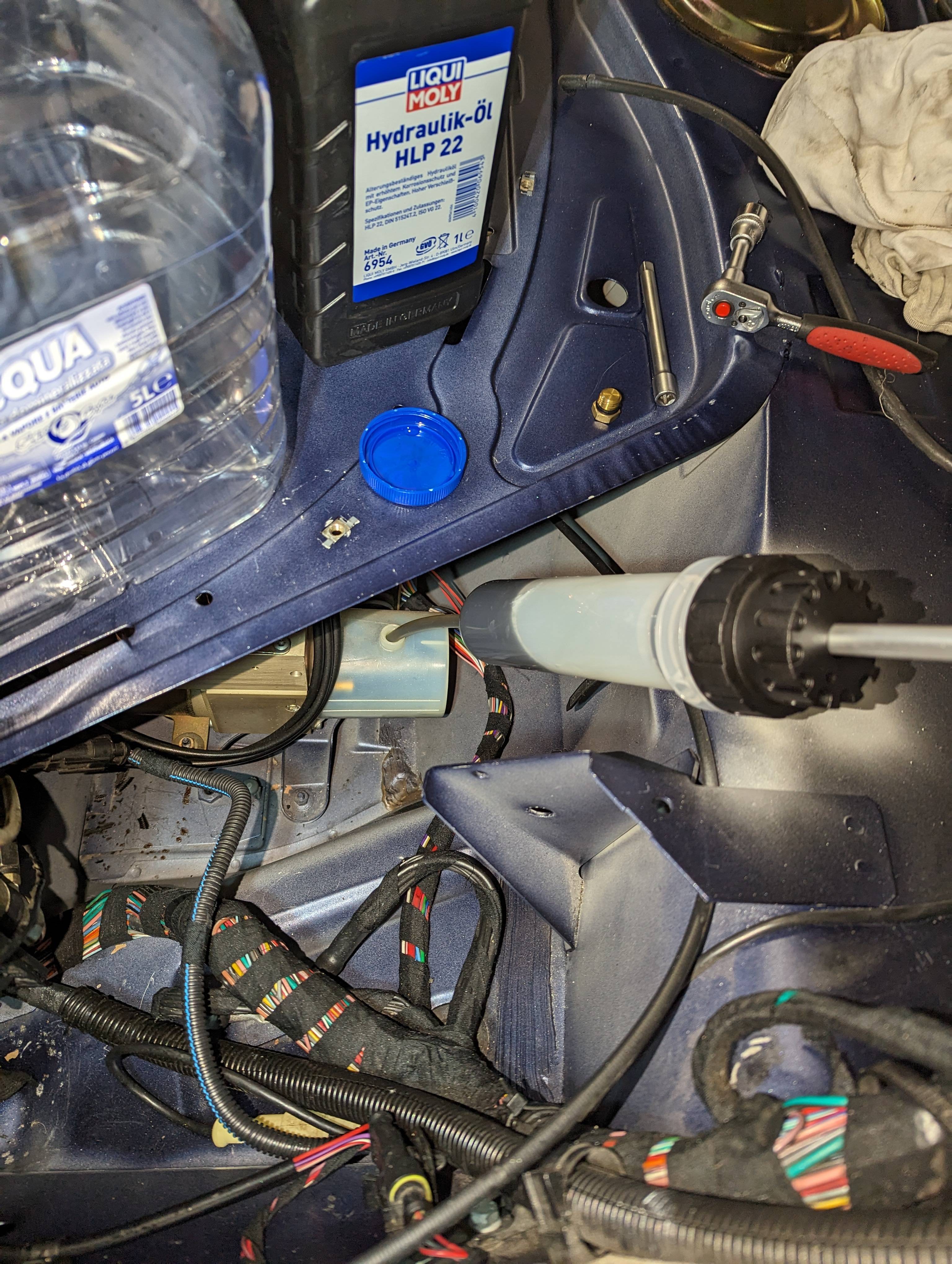

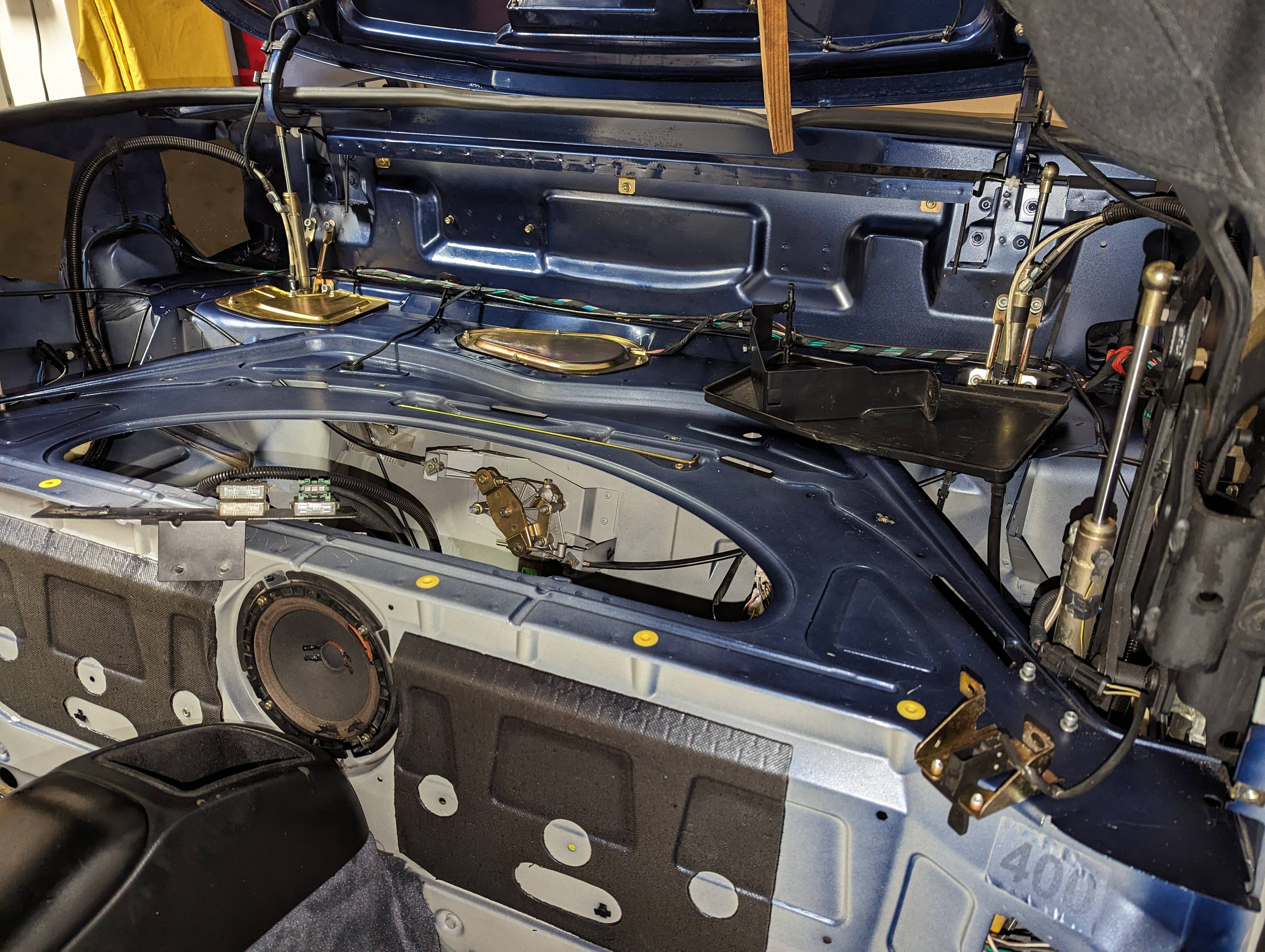

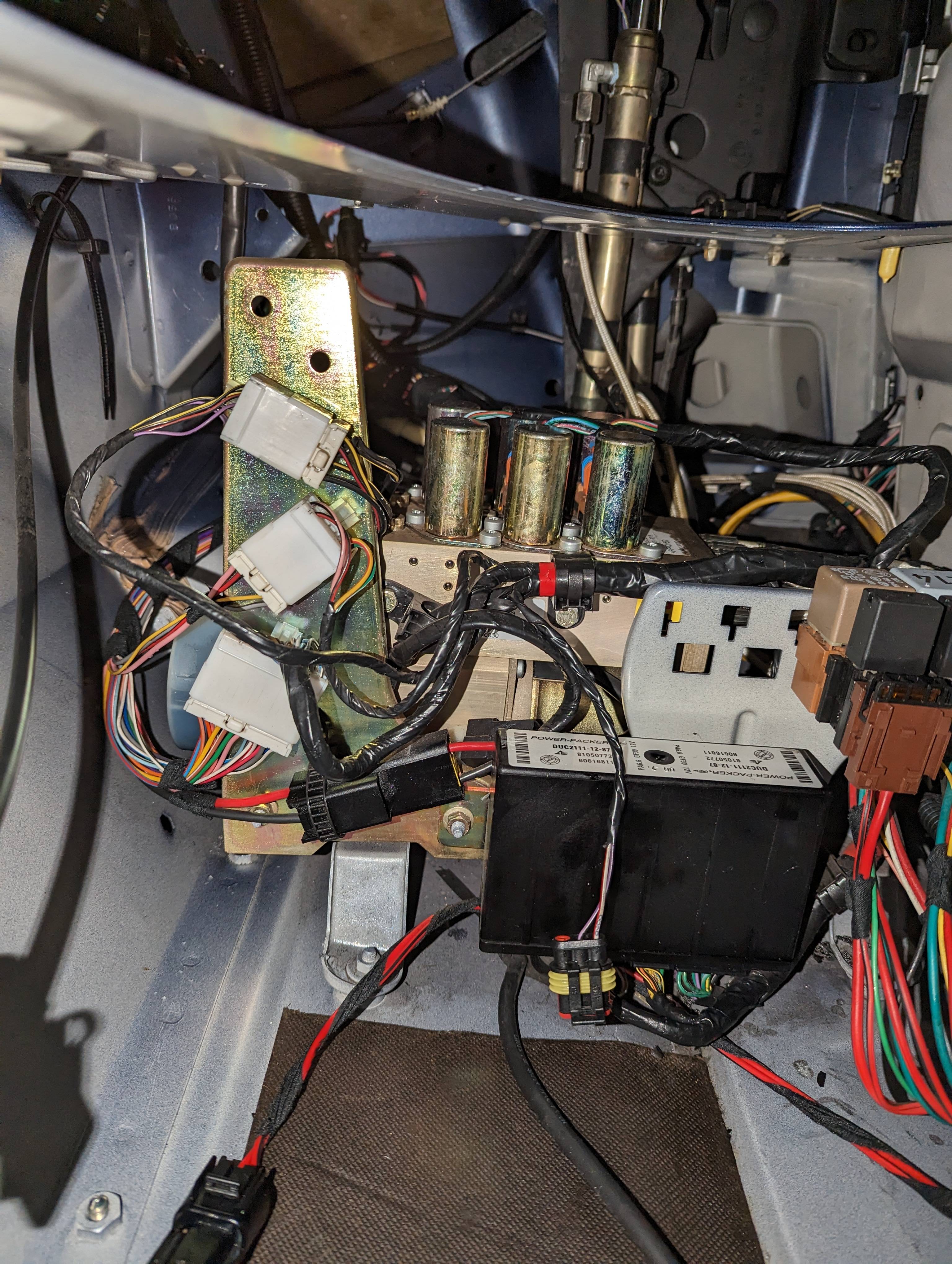

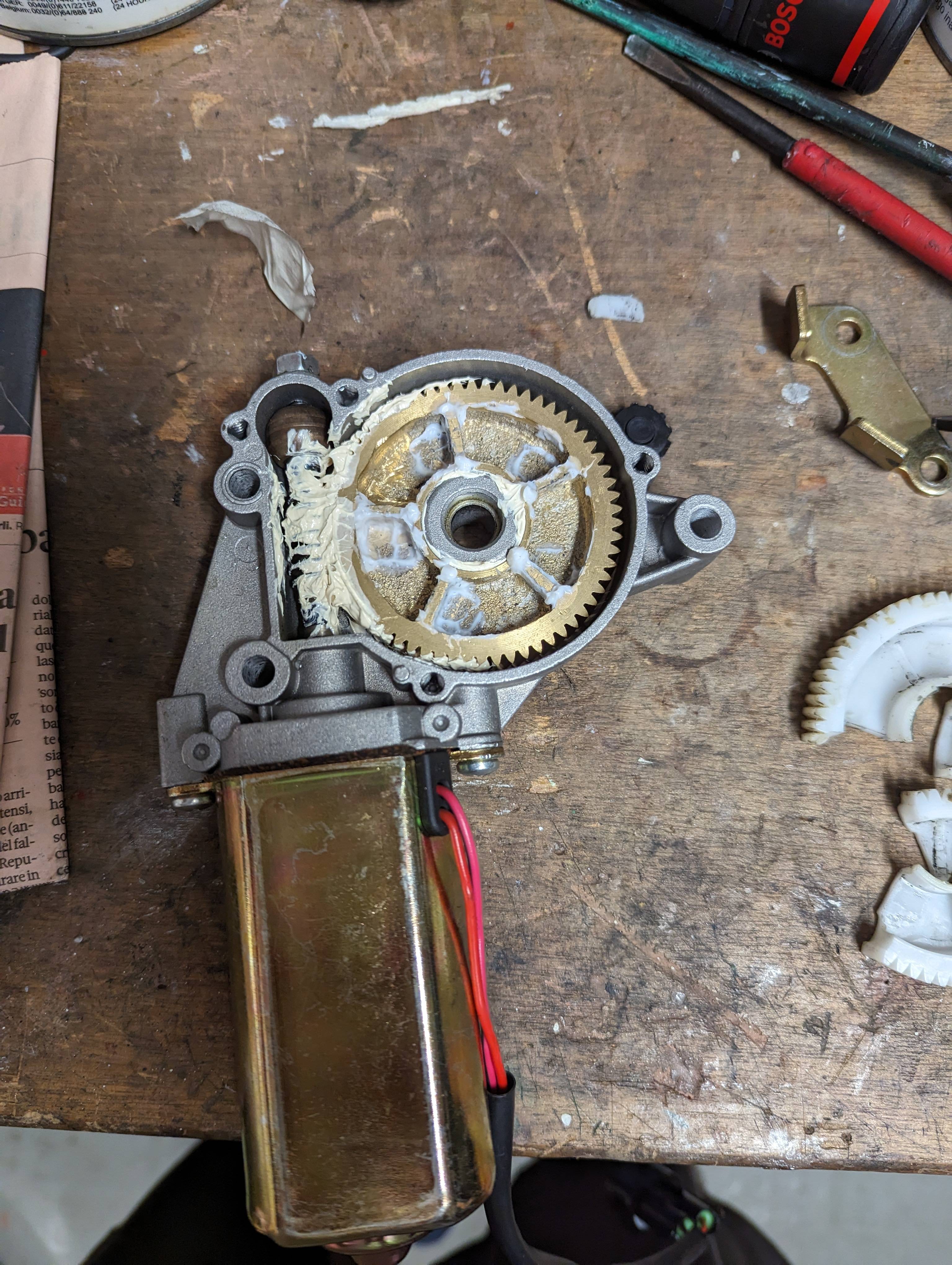

Se mi spieghi bene come rimane bloccata vedo se riesco a darti un consiglio.
Proprio ieri ho cambiato l'olio della pompa alla mia e pulito, lubrificato e verificato tutti i finecorsa e snodi.
Oltre a sostituire la ruota dentata di plastica con quella in ottone del motorino di sblocco del coperchio capote. Difatti era rotta, anche se funzionava per miracolo.
Semplice premi il tasto e non fa nulla o segnala errore... dai un colpo al motore, sgancio, e lei si mette a funzionare.
Non posso sempre girare con la mazzetta dietro... mi serve che sia affidabile.
A dir la verità hanno, anche a me, cambiato la ruota dentata era spaccata. E' stata cambiata con un'altra in plastica 3D, immagino; non so la provenienza.
Ho visto che tu, invece, hai montato l'ingranaggio in bronzo...
Io vorrei capire il perchè non sgancia il dispositivo... c'è qualcosa che mi sfugge...
Grazie
Ti va in errore perchè la centralina manda l'impulso elettrico al motore e non sente, dai 2 switch sui ganci del coperchio vano capote, l'apertura della stessa.
Bisogna fare delle verifiche per gradi.
Arriva l'impulso elettrico al motorino?
L'albero del motorino gira?
Se gira, la ruota dentata e il parastrappi interno sono integri? Sostituire con ruota in ottone.
Va quindi smontato il motorino di comando e fatte queste prove per bene.
Se hai dimestichezza buon divertimento, altrimenti buona ricerca di qualcuno che voglia prenderti il lavoro.
Intanto compra la ruota d'ottone su ebay.
