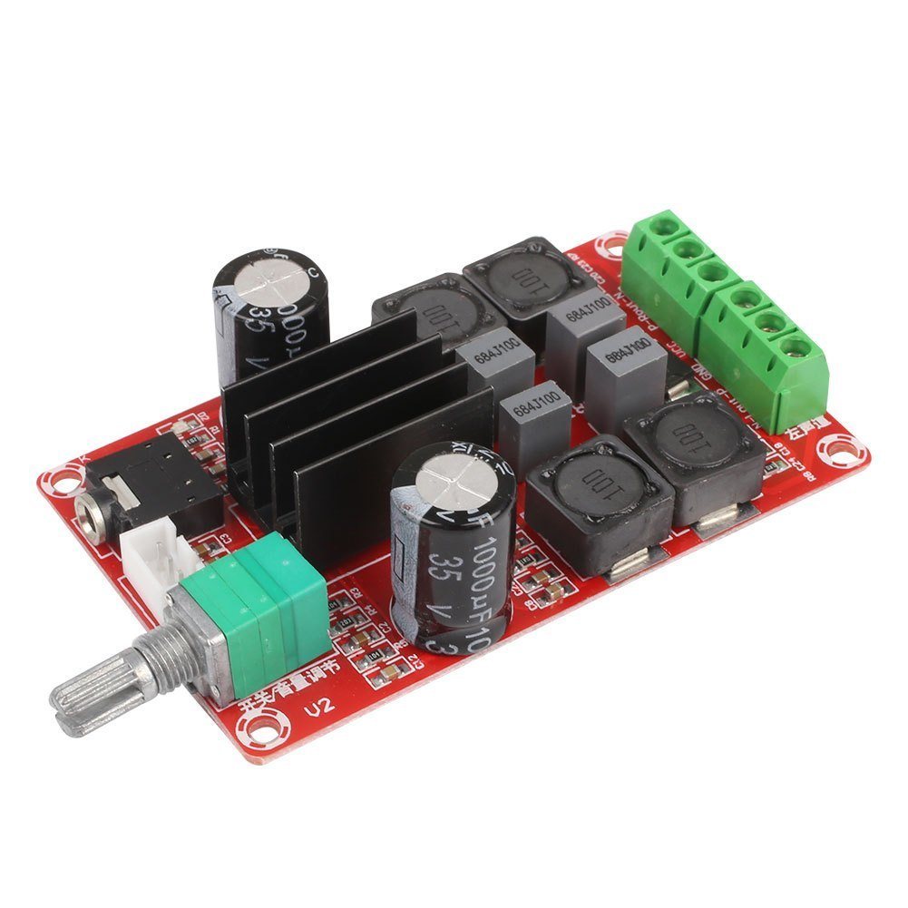

cmq volendo migliorare la cosa si potrebbe montare un amplificatore tipo questo
prima di entrare nell'input phone del sorgente così da avere un amplificatore (che migliora il problema dell'audio basso) e grazie al potenziometro c'è incluso anche l' ON-OFF .
Visualizza allegato 133639

Salve ho seguito i vostri consigli ho un alfa mito anche io solo che non riesco. Capire come montare il mini amplificatore, potreste darmi indicazioni di come collegare i cavi?

Ciao ho seguito i tuoi consigli e il cavo aux funziona anche se basso... Ho preso il mini amplificatore ma non capisco dove collegare i fili delle casse che escono dall amplificatore... Se puoi dammi un consiglio, grazie
