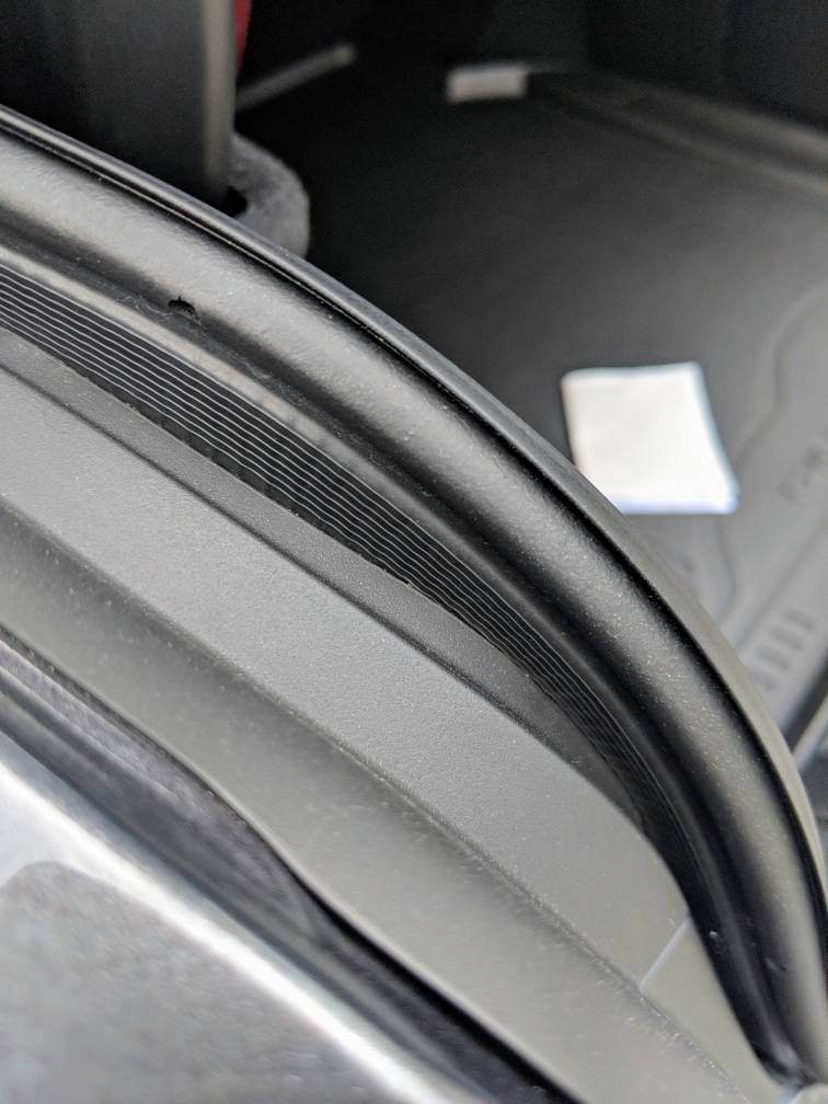

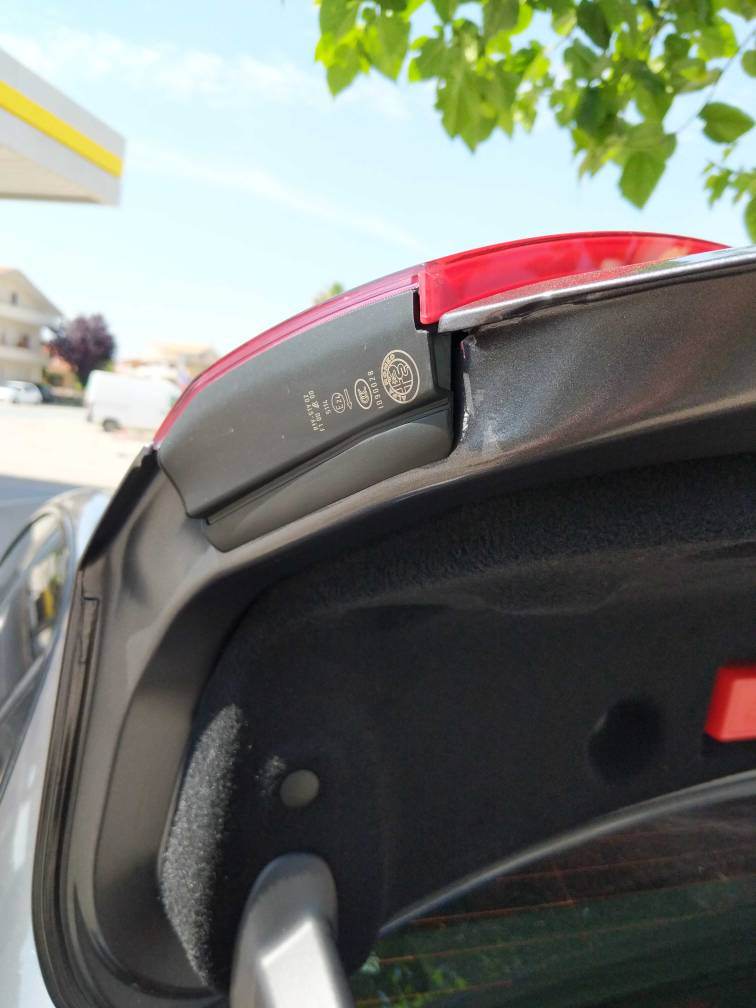

Unica cosa chi hai i fari modificati già dalla consegna mi può fare una foto dettagliata per vedere se la guarnizione del baule deve andare a copertura del profilo nero del faro

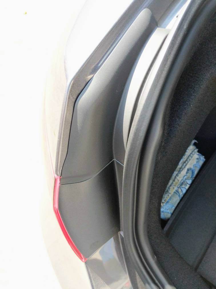

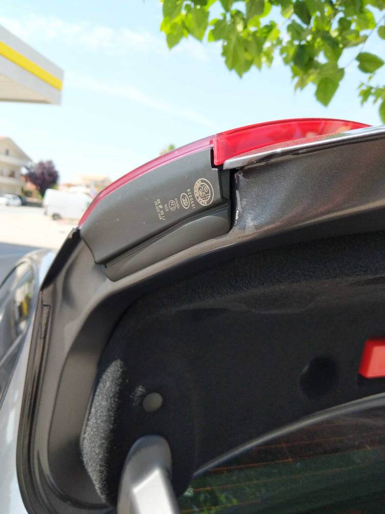

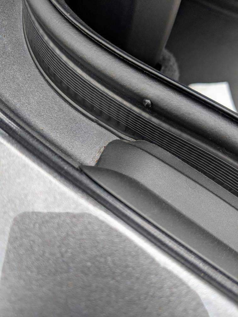

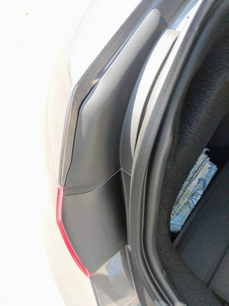

Ecco le foto...fanale baule e fanale parafango

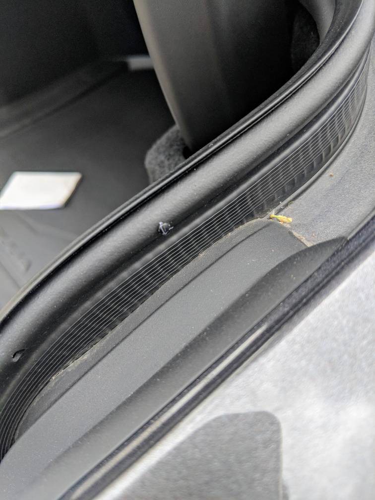

Nella parte cerchiata in rosso la guarnizione del cofano sta sopra al profilo di plastica nera del faro.....oppure la parte nera del faro sta sopra al bordo guarnizione?

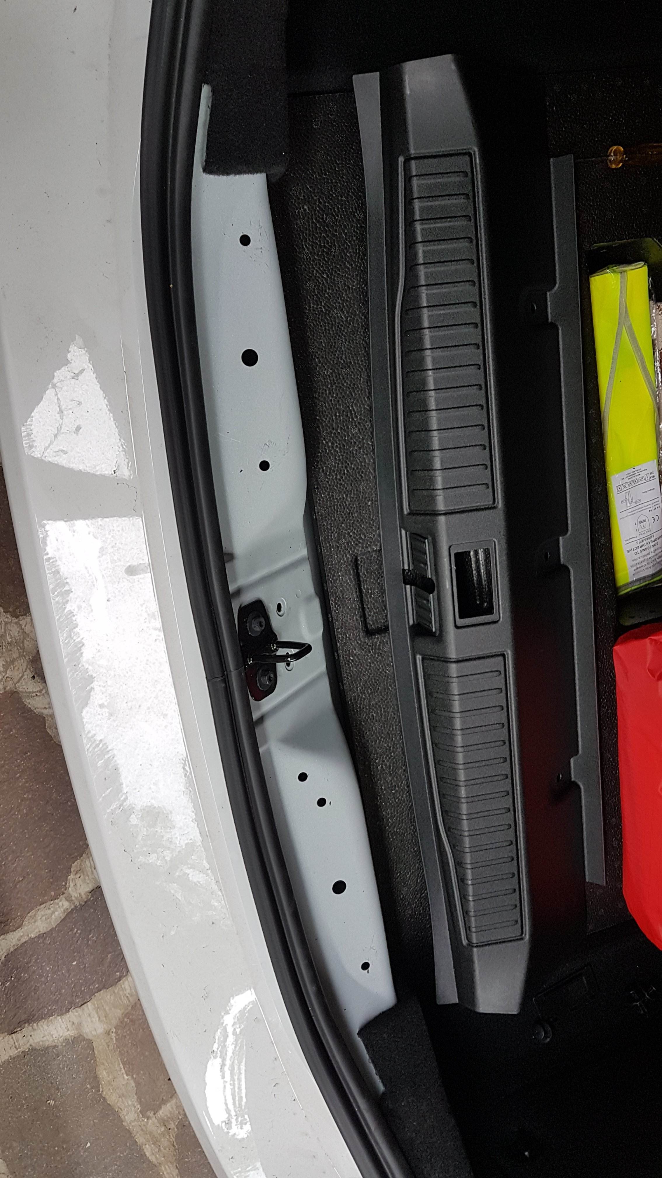

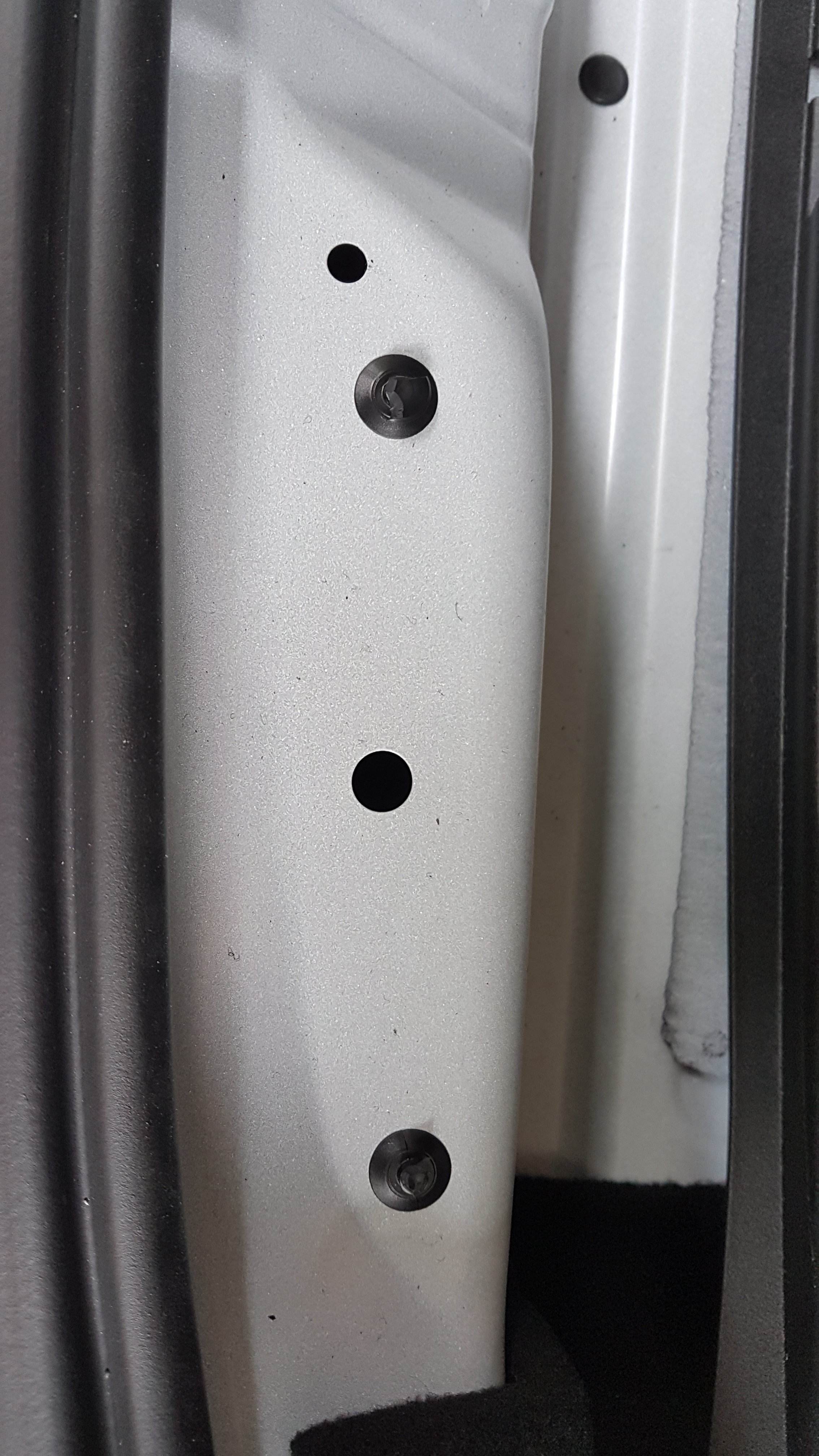

Dopo aver fatto sostituire i fanali posteriori torno a casa e controllo il baule per sistemare l estintore che avevano spostato......e mi accorgo che la plastica nera all' imbocco del baule si muove. Cerco dove sia agganciato ma nn riuscendo a bloccarlo lo smonto togliendo le 3 clip nella parte anteriore e vedo che il pezzo si sfila senza problemi. Unica pecca mi accorgo che sotto c'erano 4 clip a incastro con la testa distrutta.....ecco il bel lavoro che hanno combinato. Nel pomeriggio sono passato in officina e me li sono incxxxti.....mi sonk fatto dare le clip e l ho rimontato da solo :mad::mad::mad:
