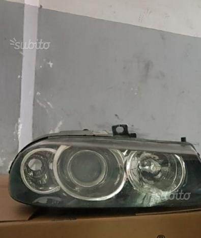

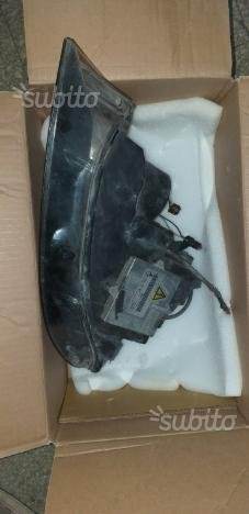

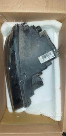

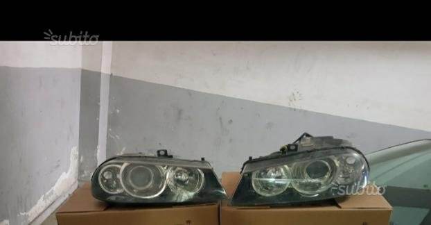

Sono fari della Depo, pessime, installate dal precedente proprietario. In rete ho trovato 2 xenon della Giugaro, mancante di una centralina, prezzo sotto i 150 euro...però non sono sicuro se montano sulla mia.
Sarei tentato di acquistare 2 xenon della Giugaro, che ho trovato in rete, se solo fossi sicuro che sono installabili sulla mia. Forse la mia aveva i xenon di serie, in quanto l'aggeggio che azzera i km sul lato sx del cruscotto non ha il regolatore, che la maggior parte delle 156 che ho visto, invece ha.
Vedo che hai i lavafari. Questa è la conferma che aveva gli xenon
Appunto,si vede che c'è il lavafari,e in più dici che non hai la rotella per la regolazione dell'altezza, quindi l'auto dovrebbe essere nata con i xenon.Dovresti montare senza problemi i fari xenon,tutto sta a vedere come è stato ridotto il connettore per poter montare i fari a parabola.I xenon hanno il connettore circolare,quelli a parabola rettangolare.
Reazioni: Donato666
Grazie per la tua risposta. Questi sono i fari in vendita. Per la centralina mancante ci posso montare un kit NON originale Alfa. Per i connettori, eventuali problemi li incontrero' al momento di montarli, ma non credo saranno problemi non sistemabili, andando da un buon installatore.
Buon installatore e schema elettrico...comunque, fossi in te, cercherei la centralina mancante , così riavresti la regolazione dell'altezza. Almeno non rischieresti di abbagliare chi incroci quella volta in cui viaggi in quattro o con del carico nel baule.
