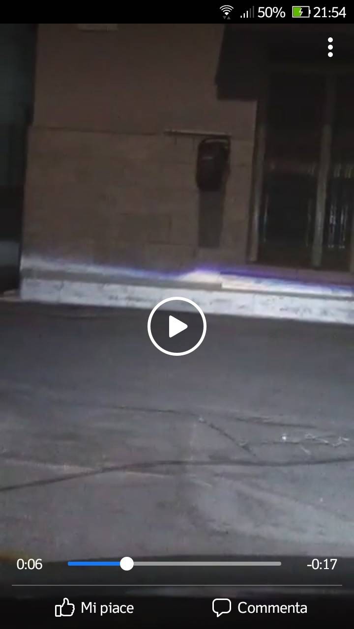

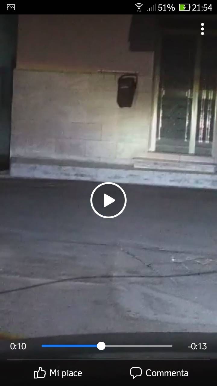

Sulla 156 Crosswagon sto notando che i fari lenti allo xeno aftermarket quando cambio dai fari annabaglianti ai abbaglianti a volte rimangono bloccate, cioè il fascio di luce spara in alto cioe' non si vede più la linea netta. Dando un colpo al faro sx, il fascio di luce torna normale. Qualcuno sa quale potrebbe essere il problema? Fari montati 14 mesi fa, 13000 km.

si blocca la paratia che permette di passare da anabbaglianti ad abbaglianti.
