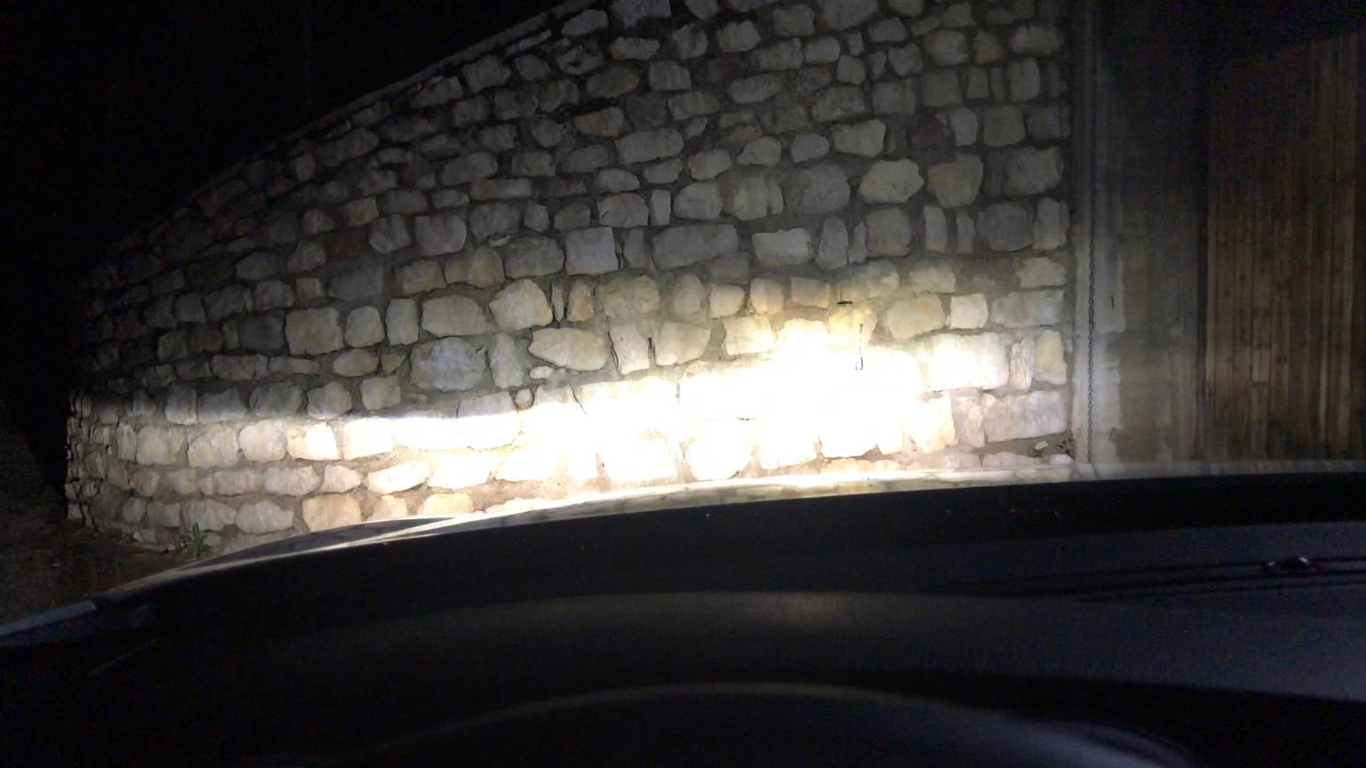

Ciao a tutti, non so se è il posto giusto ma ho visto che ve ne intendente parecchio. Questa sera tornando a casa dal lavoro avevo gli abbaglianti automatici inseriti. Ad un certo punto l’abbagliante lato guida ha iniziato a lampeggiare veloce come quando si fanno i fari. Dopo qualche secondo non era più attivo e non c’è più stato verso di farlo andare. Ho provato a spegnere e riaccendere, ho controllato o cavi dietro al faro ma sembra tutto ok.
Vi è mai capitata una cosa simile?
Che potrebbe essere?
Ho una Giulia veloce 210 con xeno 35w
Grazie mille
