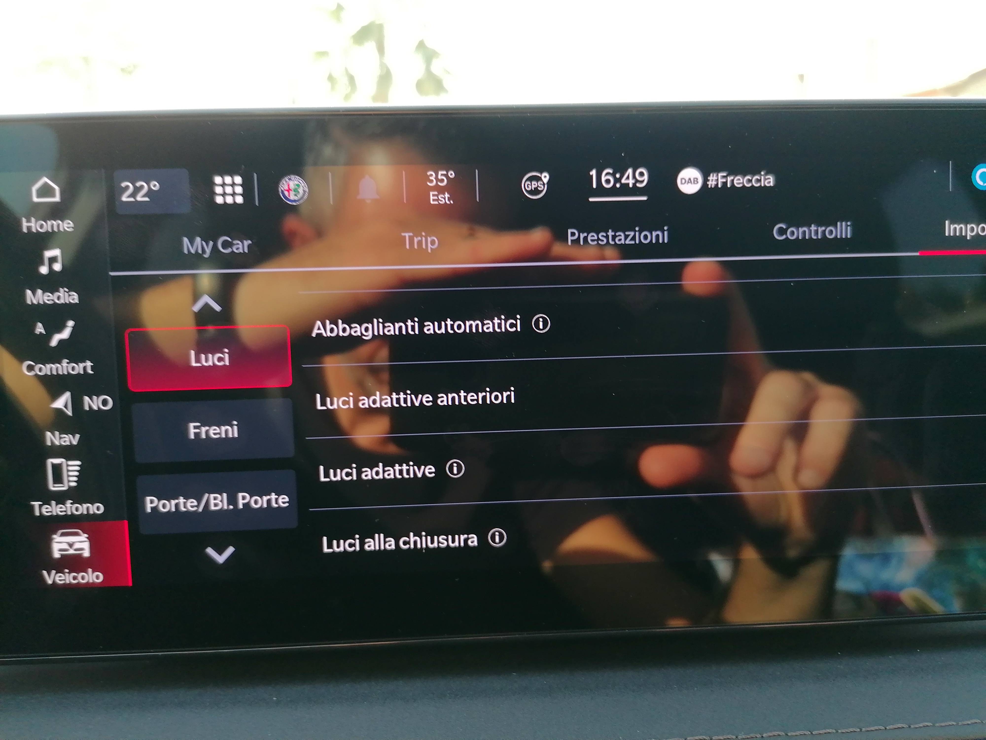

Mi puoi guardare per caso se nel menu luci delle impostazioni tu avessi la voce attenuazione automatica dagli abbaglianti (come scritto nel manuale)?
Grazie.
Perché se sulla tua c'è vuol dire che il problema è quello, quindi oltre all'impostazione dell'ISA manca pure quella dei matrix
Luci adatttive dovrebbe essere
    543.9 KB · Visualizzazioni: 263

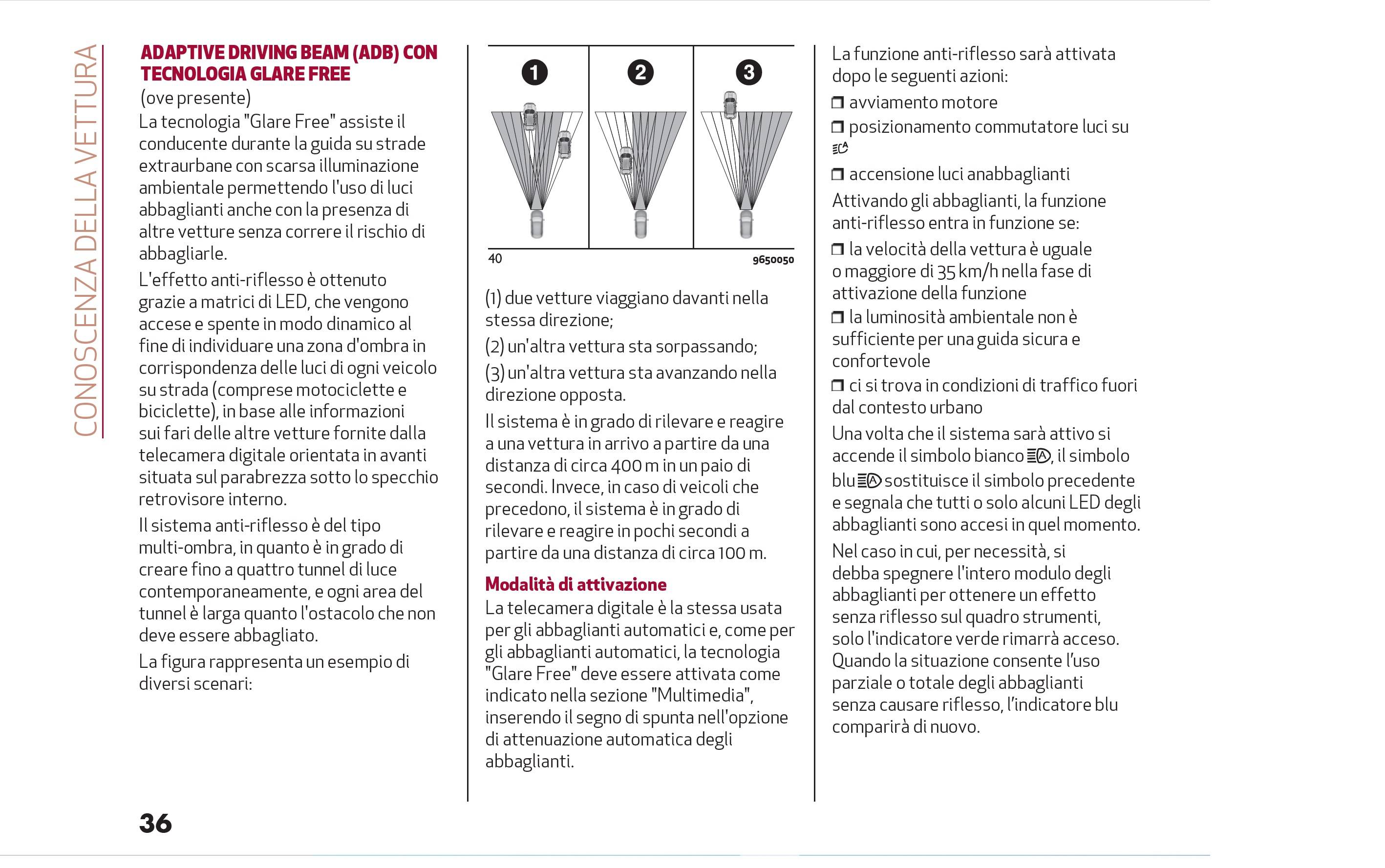

Questo è quello che riporta il manuale per quanto riguarda la versione dei fari Matrix :
Visualizza allegato 238462
Diciamo che mi paiono degli ottimi proiettori, almeno sulla carta.
