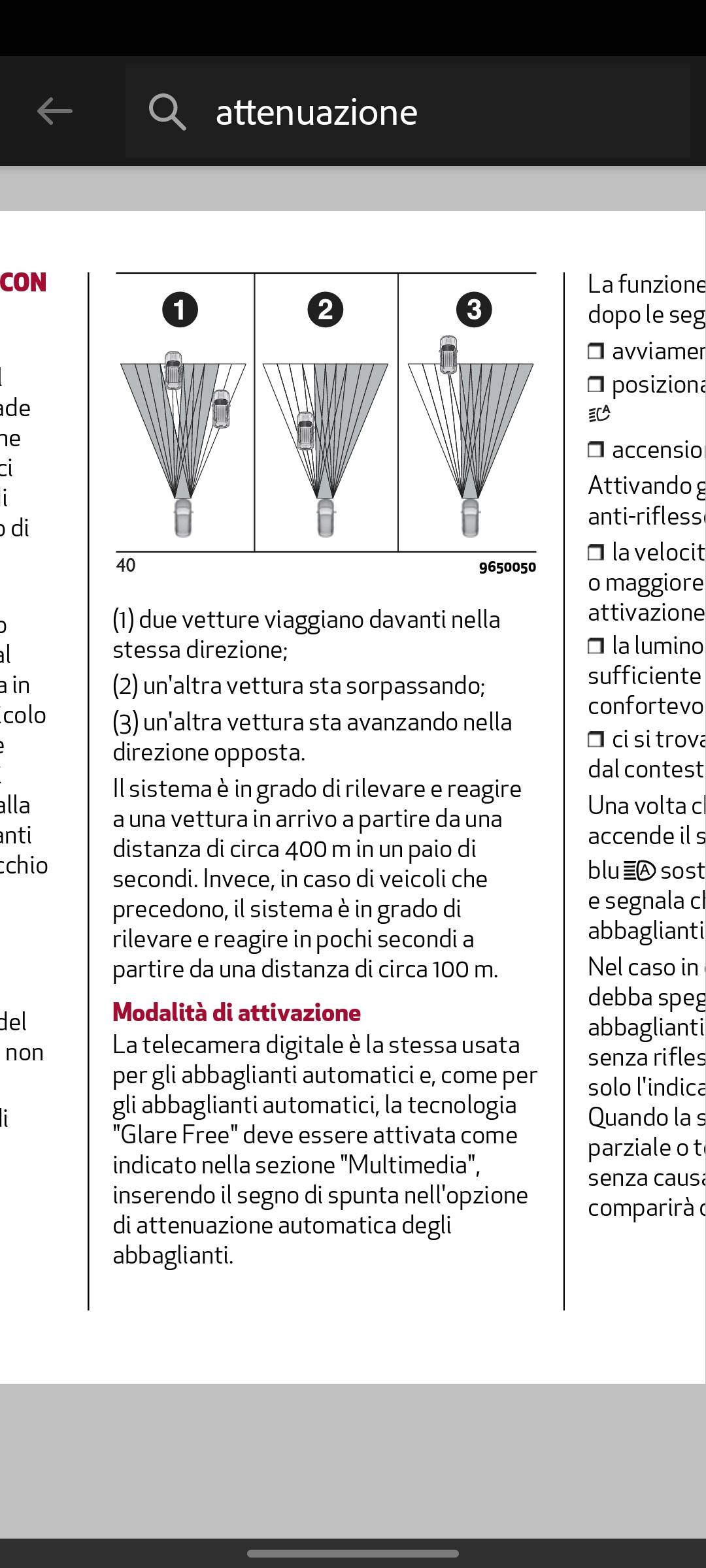

E comunque, io nel menu non trovo l'impostazione attenuazione automatica degli abbaglianti come descritto nel manua
le. Non mi è ancora mai capitato che in presenza di altrveicolo davanti riesca a creare un tunnel di luce mantenendo gli abbaglianti accesi spengendo solo delle porzioni di led

Si, per tornare a casa faccio 7 km di strada extraurbana non illuminata ma ogni volta che la macchina vede un altro veicolo o davanti o in senso contrario toglie gli abbaglianti completamente (il led passa da blu a bianco).
Ho visto che nelle impostazioni di alfa connect c'è un parametro di sensibilità luci che va da 1 a 3, io l'ho impostato su 2... proverò a cambiare quello
Leggi la pagina 45 del manuale che spiega bene come fare.
Pare che ci sia sul commutatore una posizione di luci automatica che deve essere abilitata :
Al fine di non abbagliare gli altri utenti
della strada, le luci si disattivano
automaticamente nel caso in cui si
incrocia una vettura che proceda nel
senso opposto di marcia oppure nel caso
in cui ci si accodi ad una vettura che
proceda nello stesso senso di marcia.
Questa funzione si abilita agendo sul
Menu del display oppure sul sistema Alfa
Connect e con commutatore luci ruotato
in posizione .
in posizione .
Il manuale l'ho letto e riletto. Quello che citi te è la funzione di abbaglianti automatici, e mi funziona perfettamente.
Ciò a cui faccio riferimento è la funzione GLARE FREE dei fari matrix che dovrebbero spengere delle singole porzioni di luce in corrispondenza del veicolo di fronte per non abbagliarlo mantenendo però gli abbaglianti attivi .
