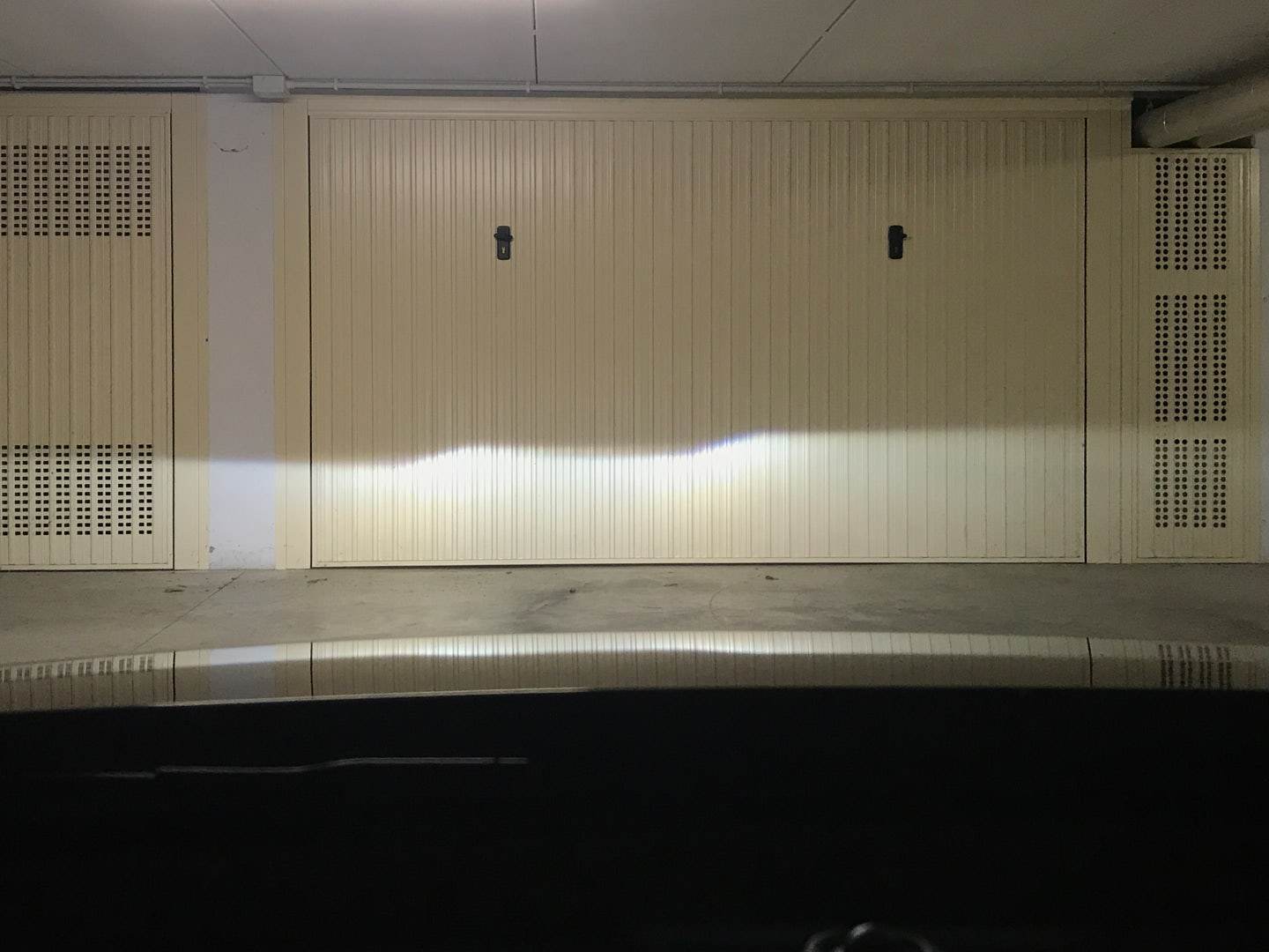

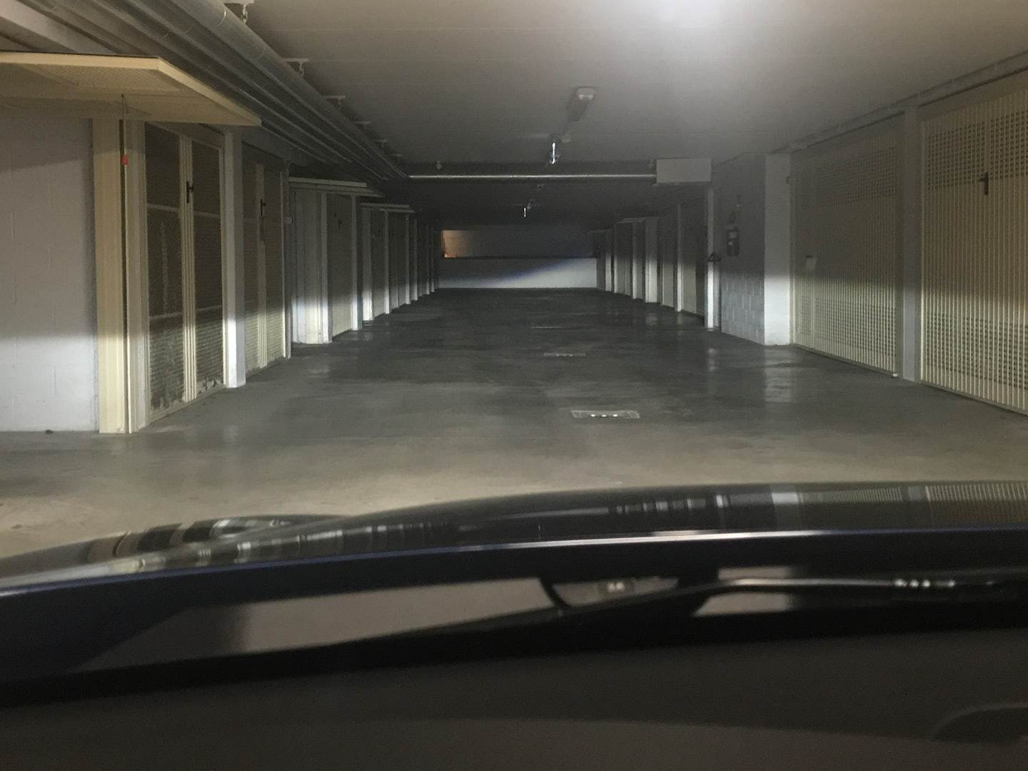

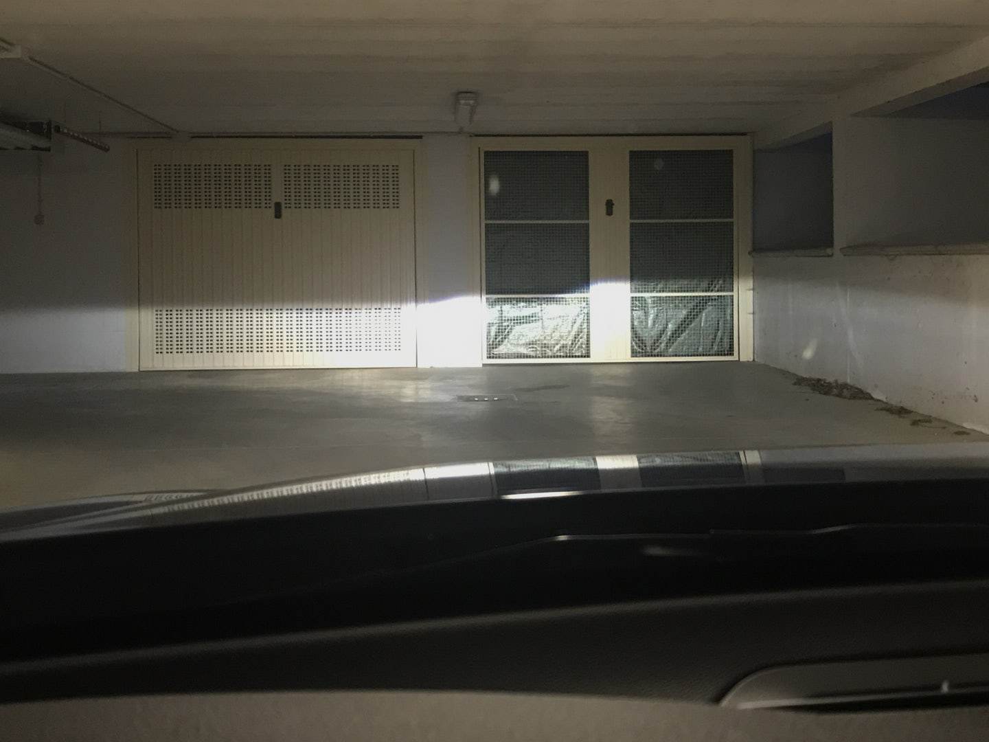

Salve a tutti,
da pochi giorni ho ritirato la mia Giulia (a breve nel garage :):)), la quale monta fari anteriori Bi-Xenon da 25W.
Premetto che è la mia prima auto con gli Xenon, quindi magari è una cosa del tutto normale.. Mi sono accorto che il fascio luminoso del fanale anteriore destro è più alto di quello sinistro (vedere foto allegate). Sono così anche i vostri? Ho inviato le stesse foto in concessionaria e mi hanno detto che sono in tolleranza e che deve essere così per non dare fastidio agli altri.. ma che se voglio posso portarla in officina per regolarli a mio piacimento (questo mi ha lasciato leggermente perplesso). Pensando ad fascio luminoso creato in modo da essere più lungo sulla carreggiata dx rispetto a quella sx questo disallineamento potrebbe avere il suo senso.. Pur fidandomi della concessionaria, volevo togliermi ogni dubbio.. Anche i vostri fari sono allineati in questa maniera? :)
Grazie mille in anticipo a tutti quelli che risponderanno!
Reazioni: kiaikido
Premesso che tutti i fari sono asimmetrici a dx, questo per illuminare il lato dx e i segnali stradali. Quindi un giusto allineamento è questo _/_/
Guardando i tuoi fari si dovrebbe abbassare leggermente il faro dx. Quindi potresti lasciarli anche così.
I fari non si regolano a piacimento, ma secondo il cds
Grazie 1000! Per ora li lascio così allora, la prossima volta che capiterò in officina farò abbassare un po’ il destro (o alzare il sinistro.. in officina avranno la strumentazione adatta per regolare i fari in modo corretto) ;-)
