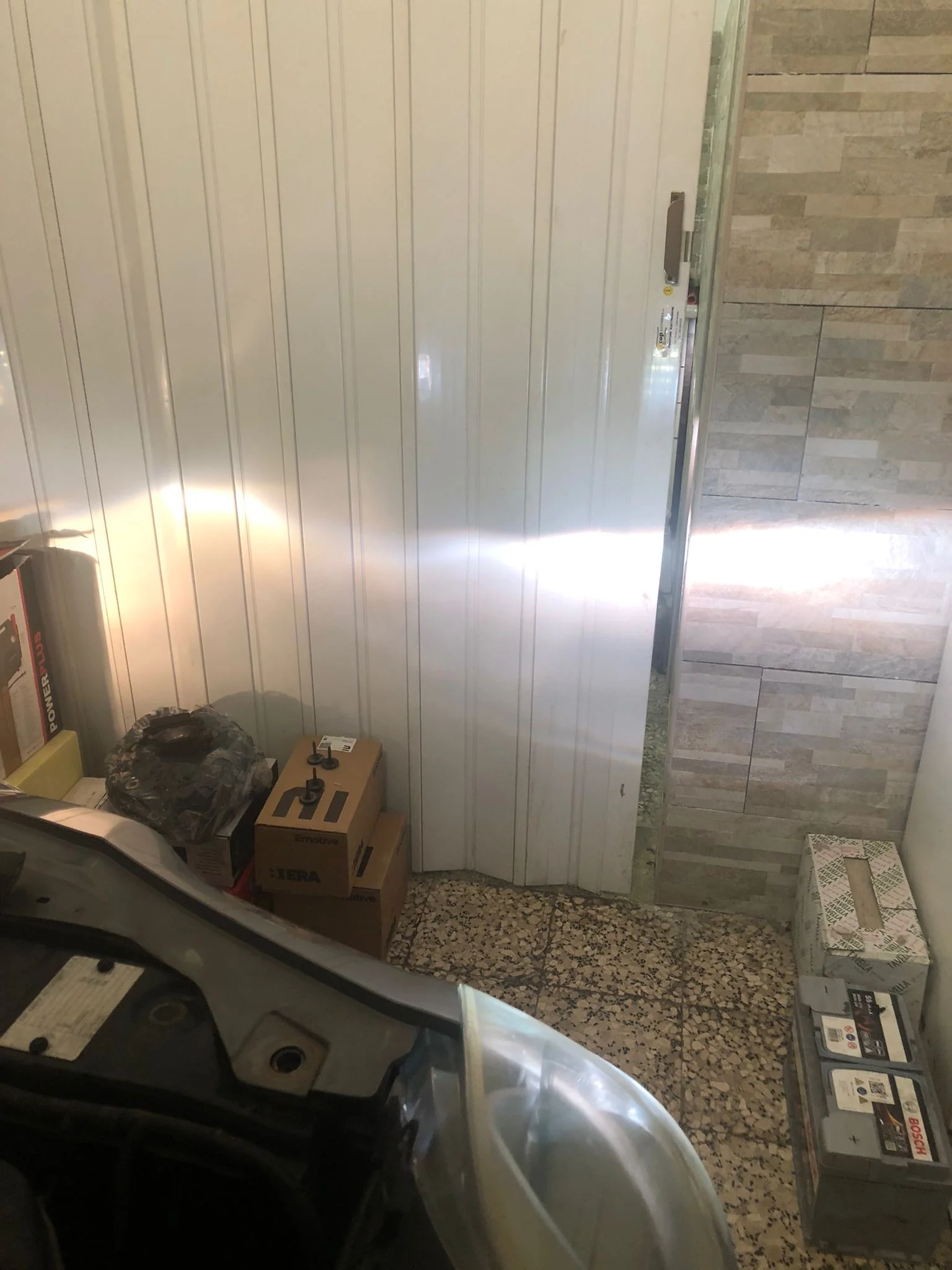

ragazzi alla fine provai io a mettere mano ma non cambió assolutamente niente, quindi ho deciso di portare la macchina da un elettrauto della mia zona che mi ha rassicurato dicendo che le lampade erano solo state montate male ma che comunque anche raddrizzandole avrebbero illuminato poco . Quindi, me le ha prima rimontate correttamente e poi mi ha consigliato l’acquisto di delle lampade osram ad alta intesitá sempre alogene sconsigliandomi l’utilizzo dei led ( anche perché sono illegali) e ora mi ha inviato una foto del risultato che vi allego . più tardi andrò a ritirarla . Grazie a tutti coloro che mi hanno aiutato

Il risultato dell'operazione direi che è appena sufficiente, la lampada sinistra appare difettosa non proiettando correttamente il fascio asimettrico inoltre direi un pò più alta della destra.
La sentenza dopo che l'avrai provata su strada....
ma vedi che questa foto è solo per farmi vedere la differenza tra lampada originale e quella appena montata, ovviamente le cambierà entrambe!!
