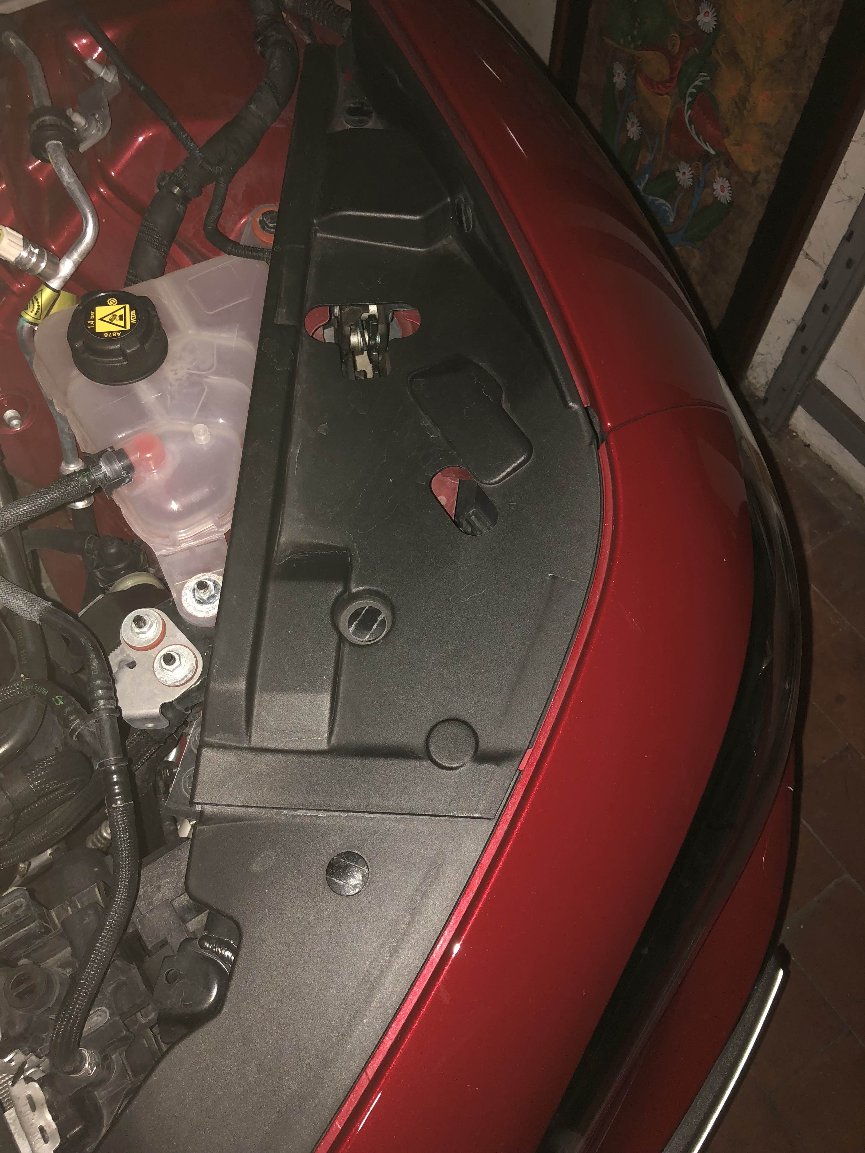

#4
In primo piano il foro dove deve essere infilata la brugola per la regolazione verticale. La brugola da 6mm deve essere molto lunga in quanto la vite di regolazione si trova a 45 gradi molto in profondità. Cercando su amazon potresti trovare anche un cacciavite lungo con testa a brugola 6mm, non usare inserti bit perchè si bloccano nella sede di plastica e fatichi a recuperarli.
