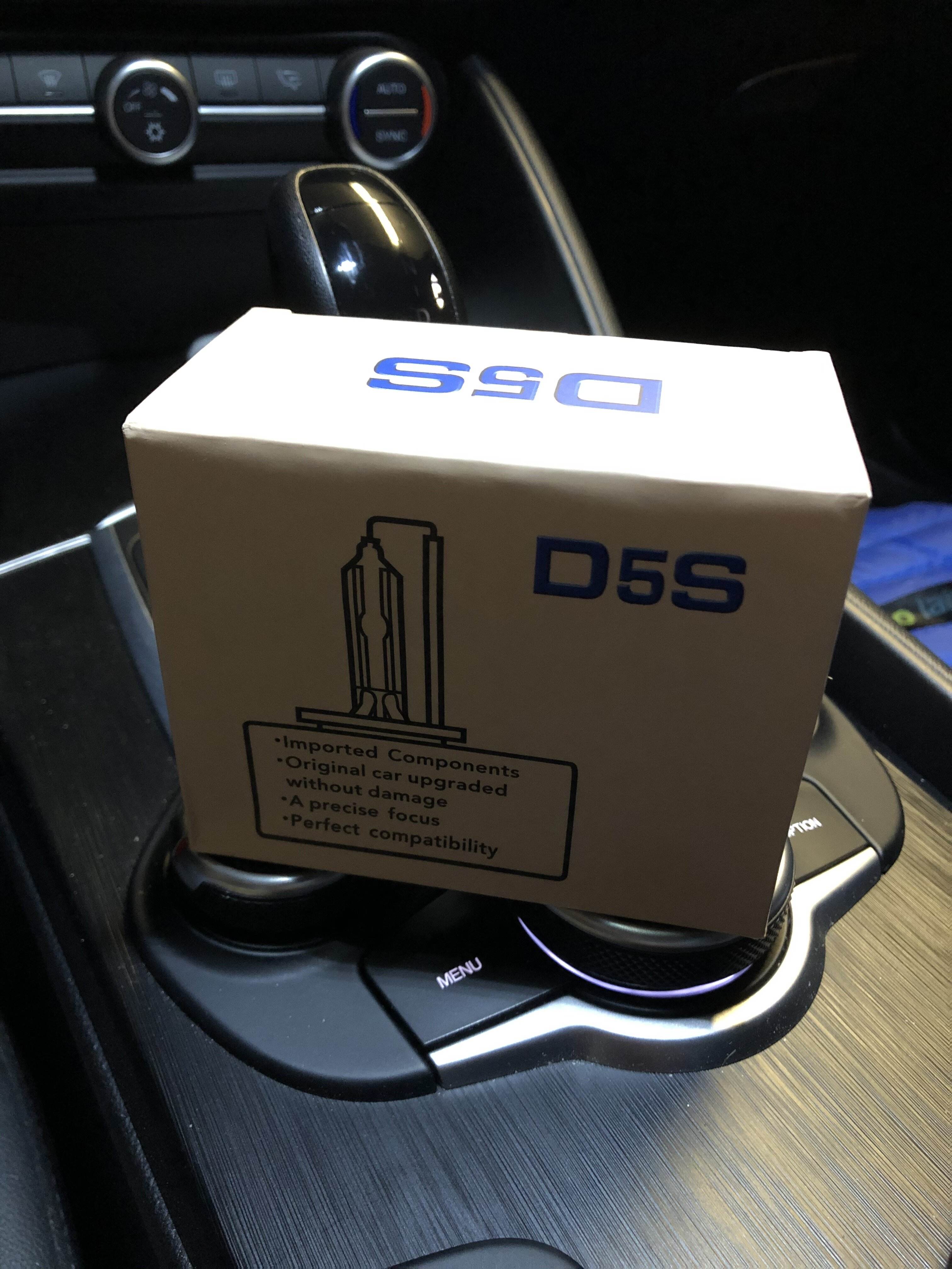

Confezione, tra l'altro imballaggio curatissimo con pluriball estremamente resistente.

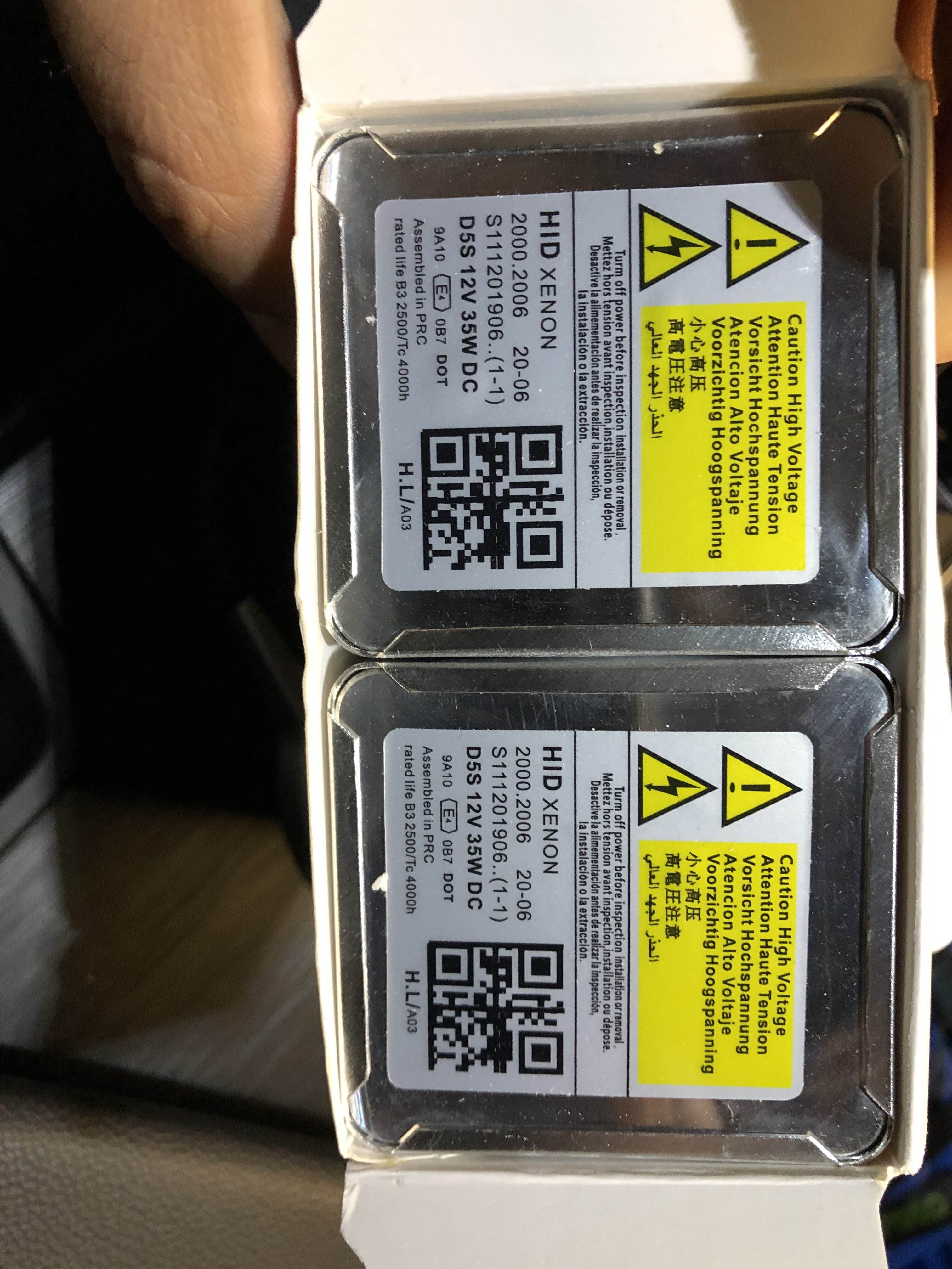

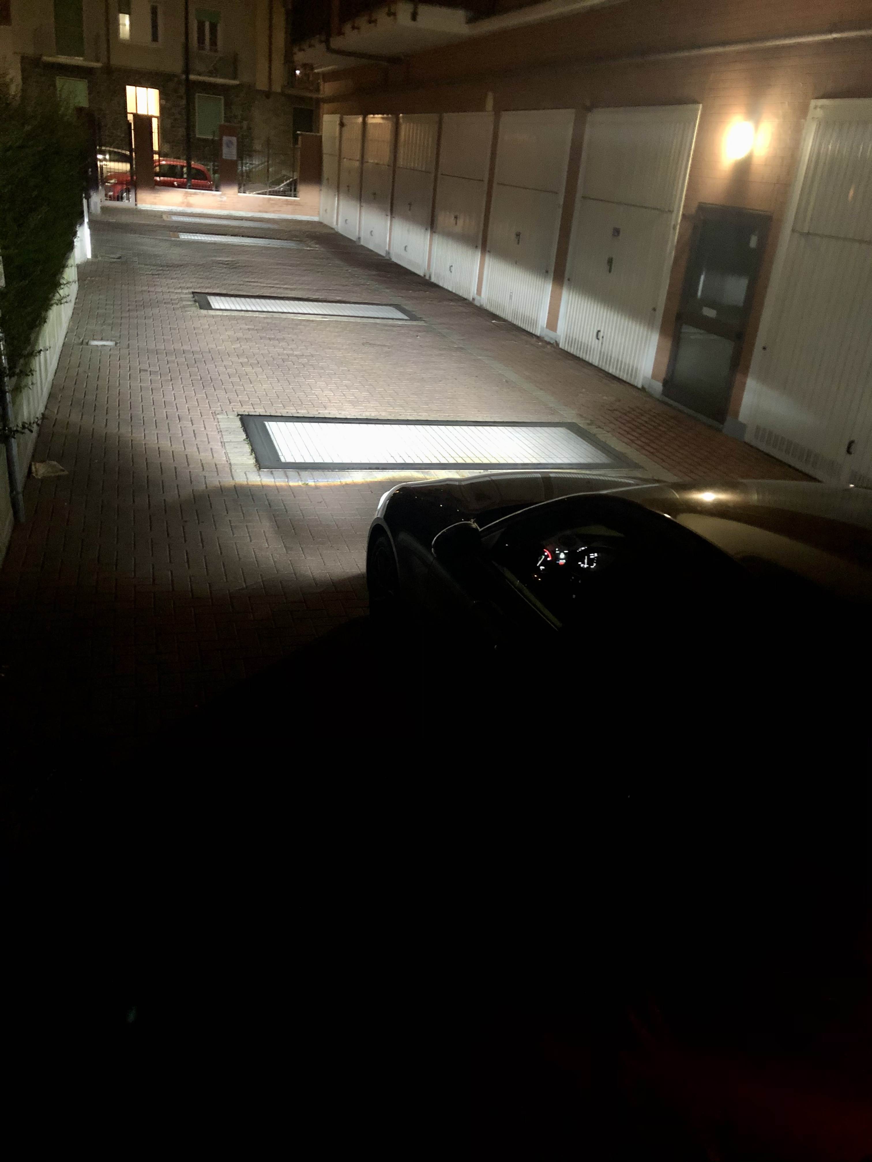

Le lampade, come anticipato sono delle D5S 35w 6000k

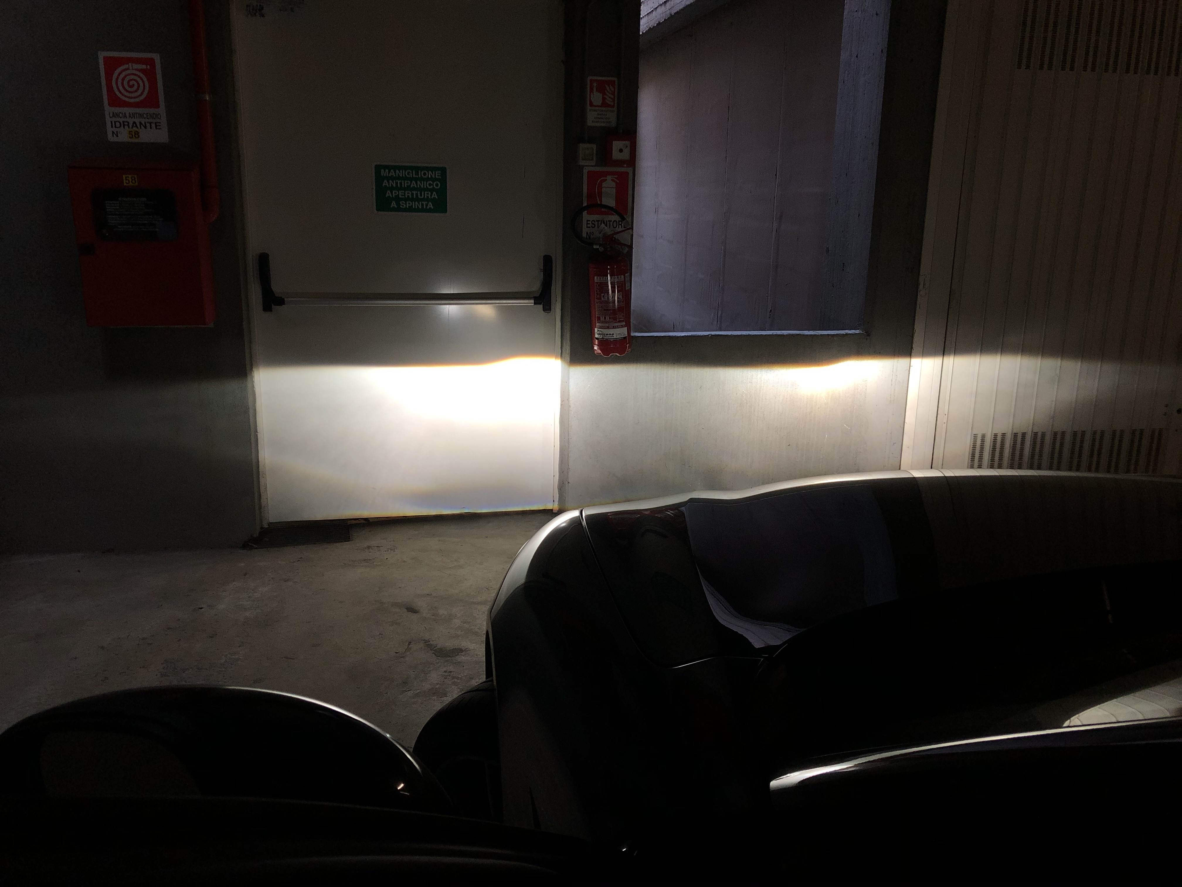

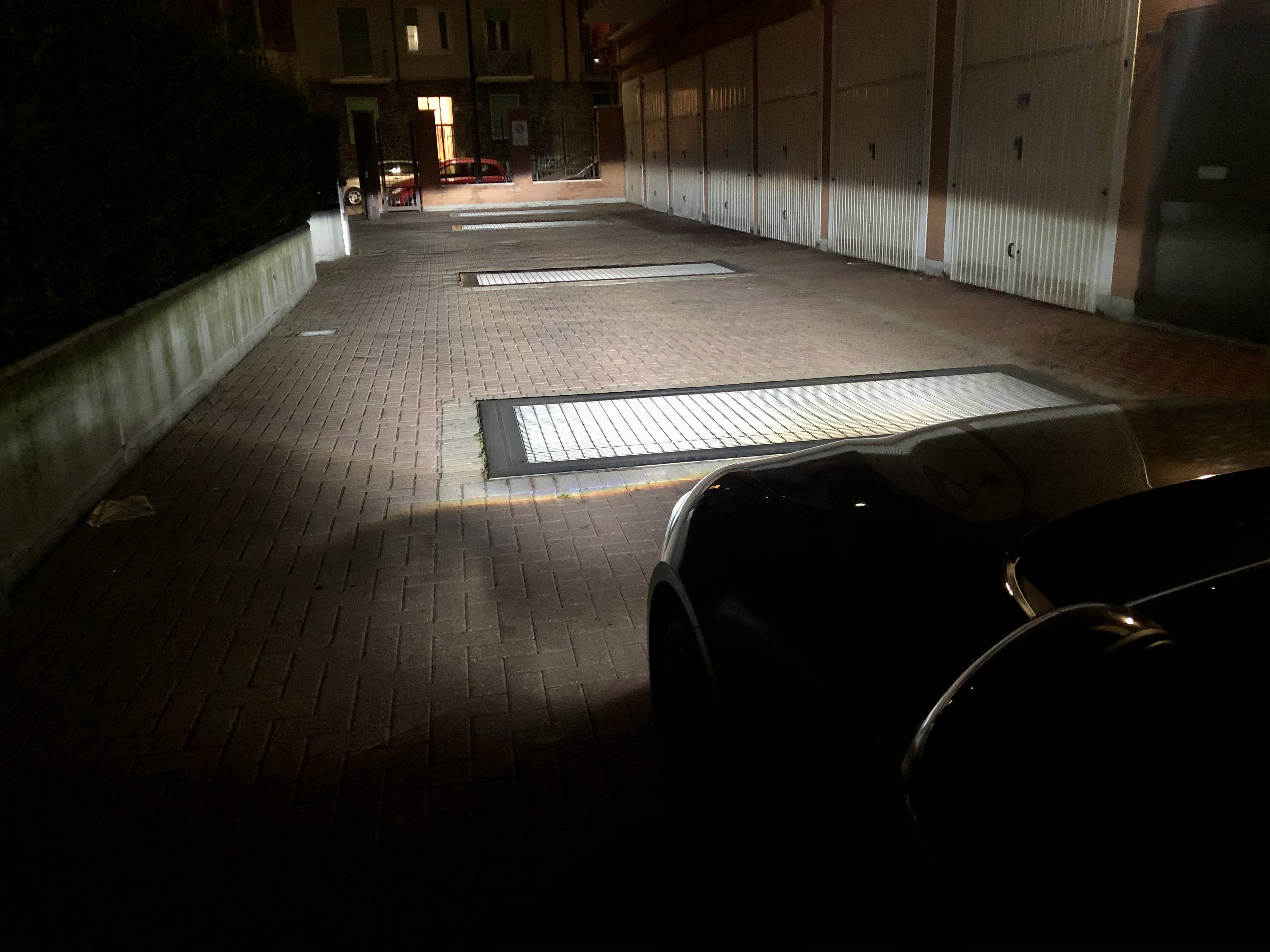

A Sinistra la D5S 35w 6000k, a Destra la lampada OEM ma si capiva già da subito.

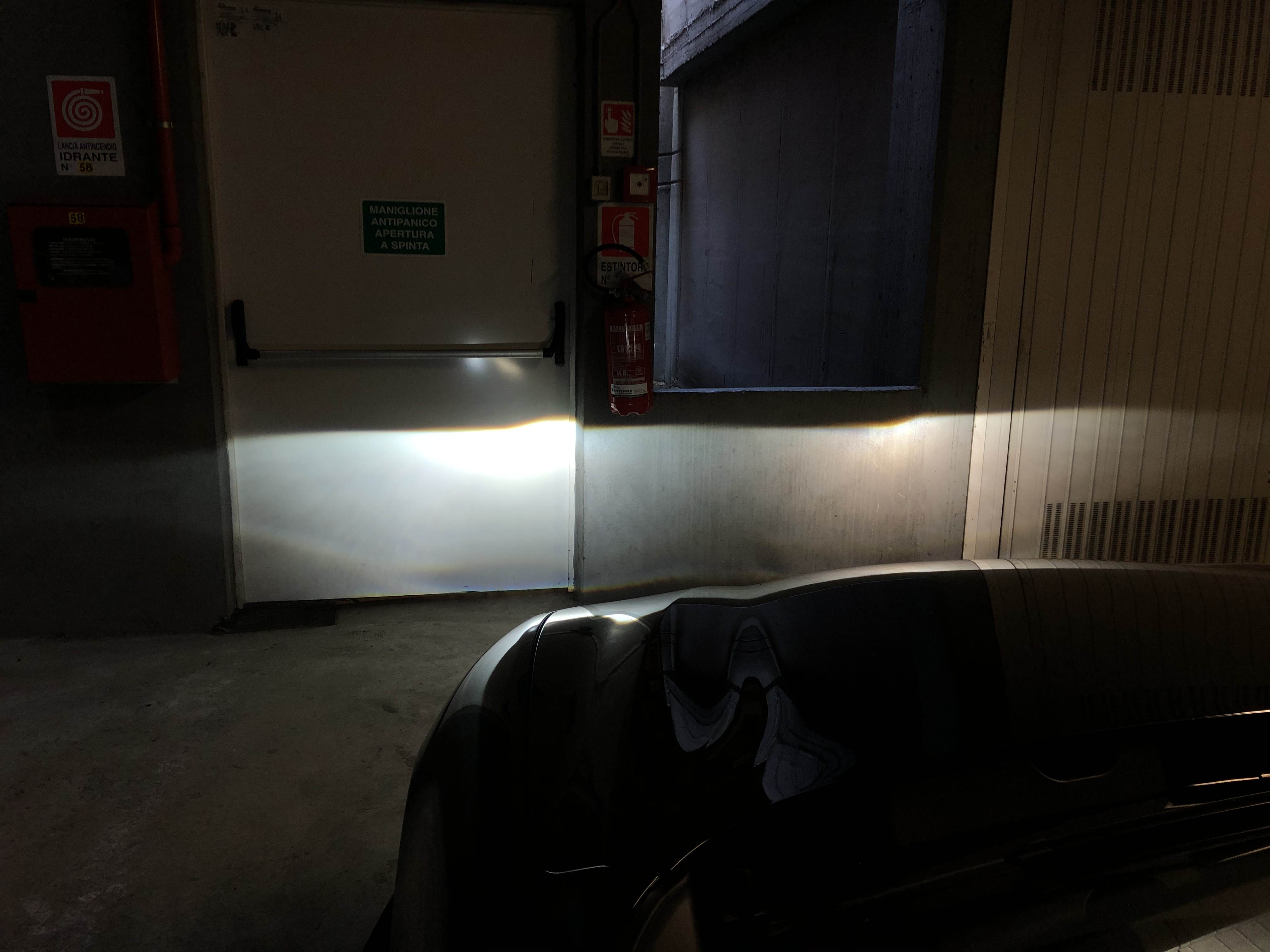

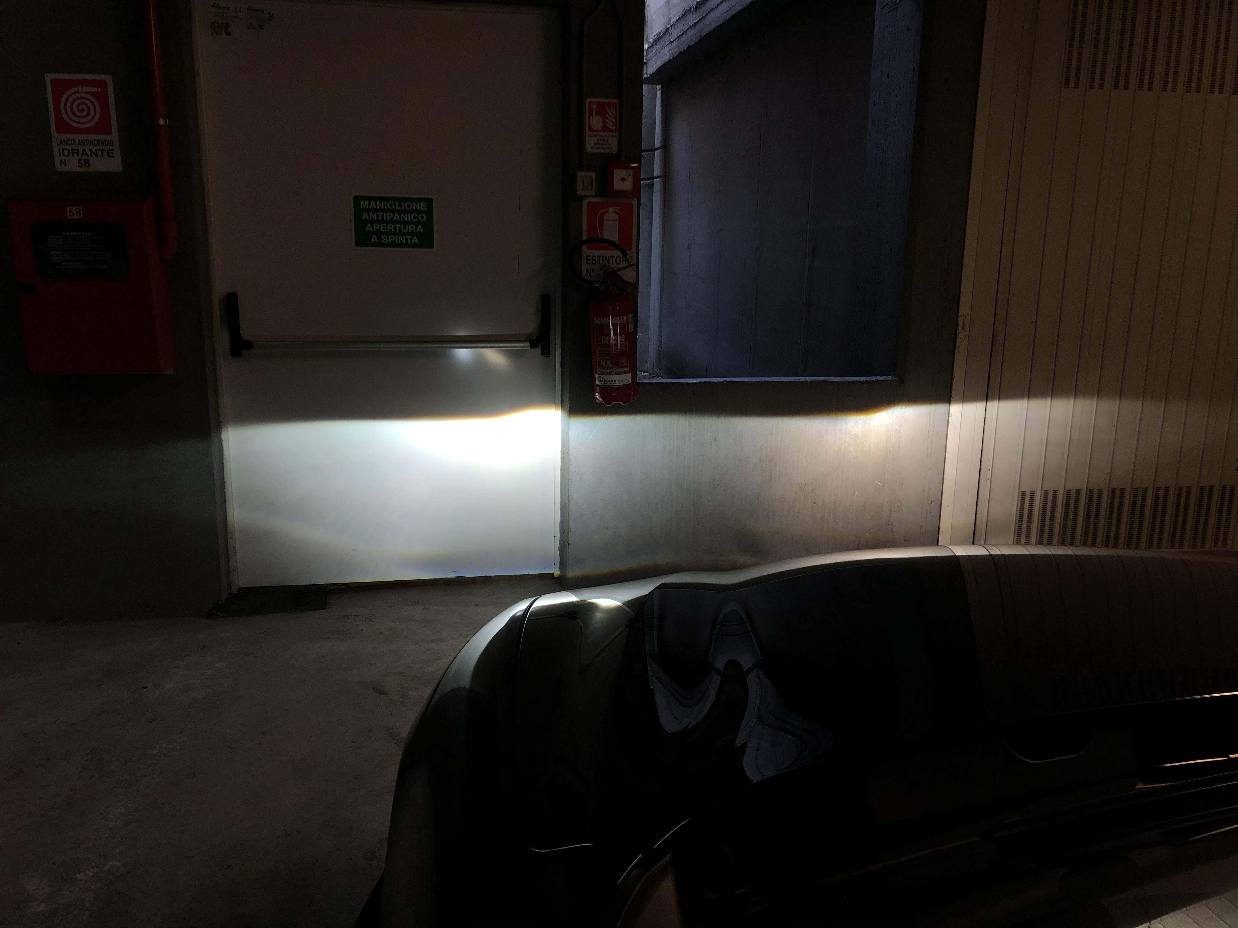

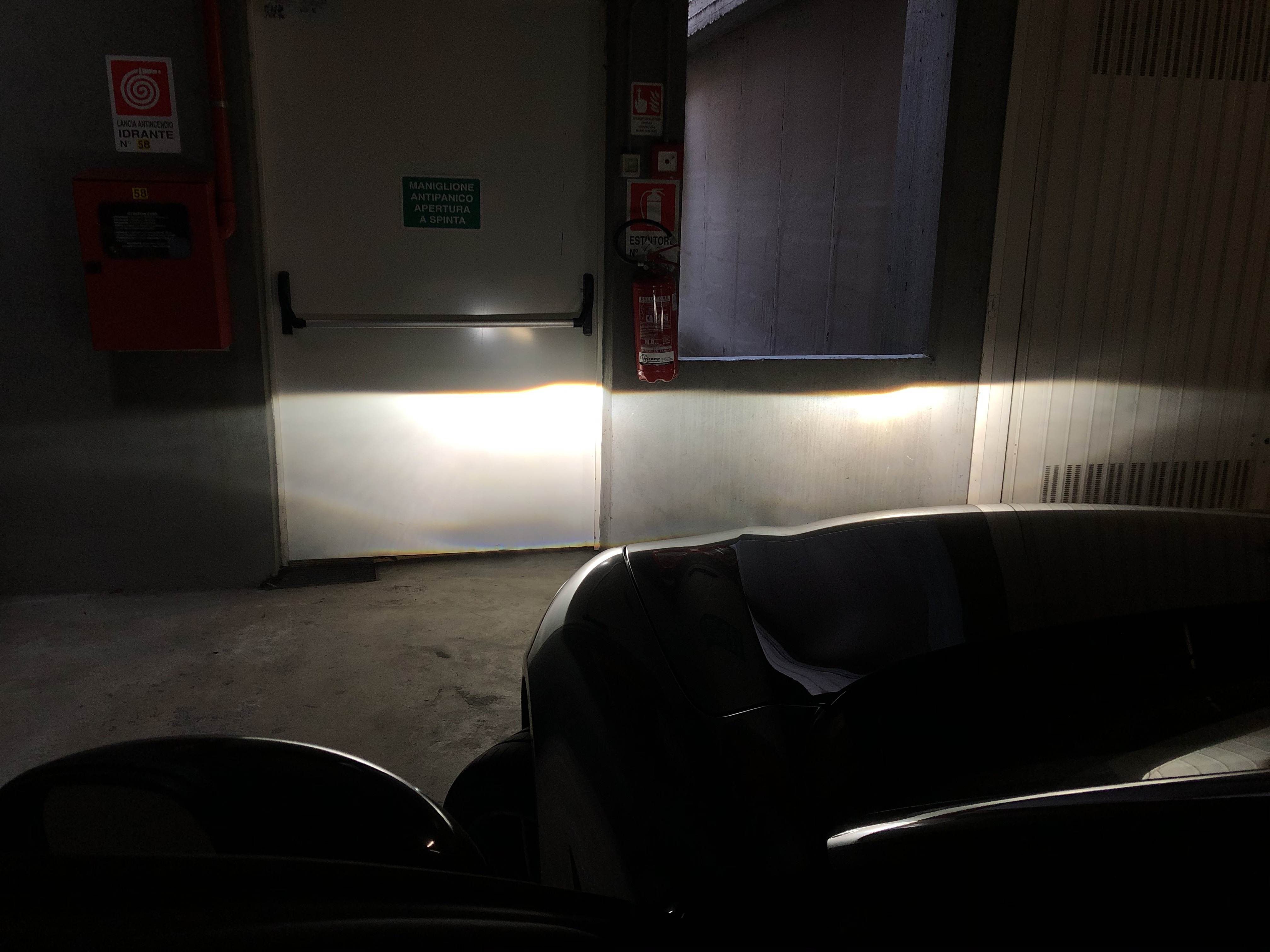

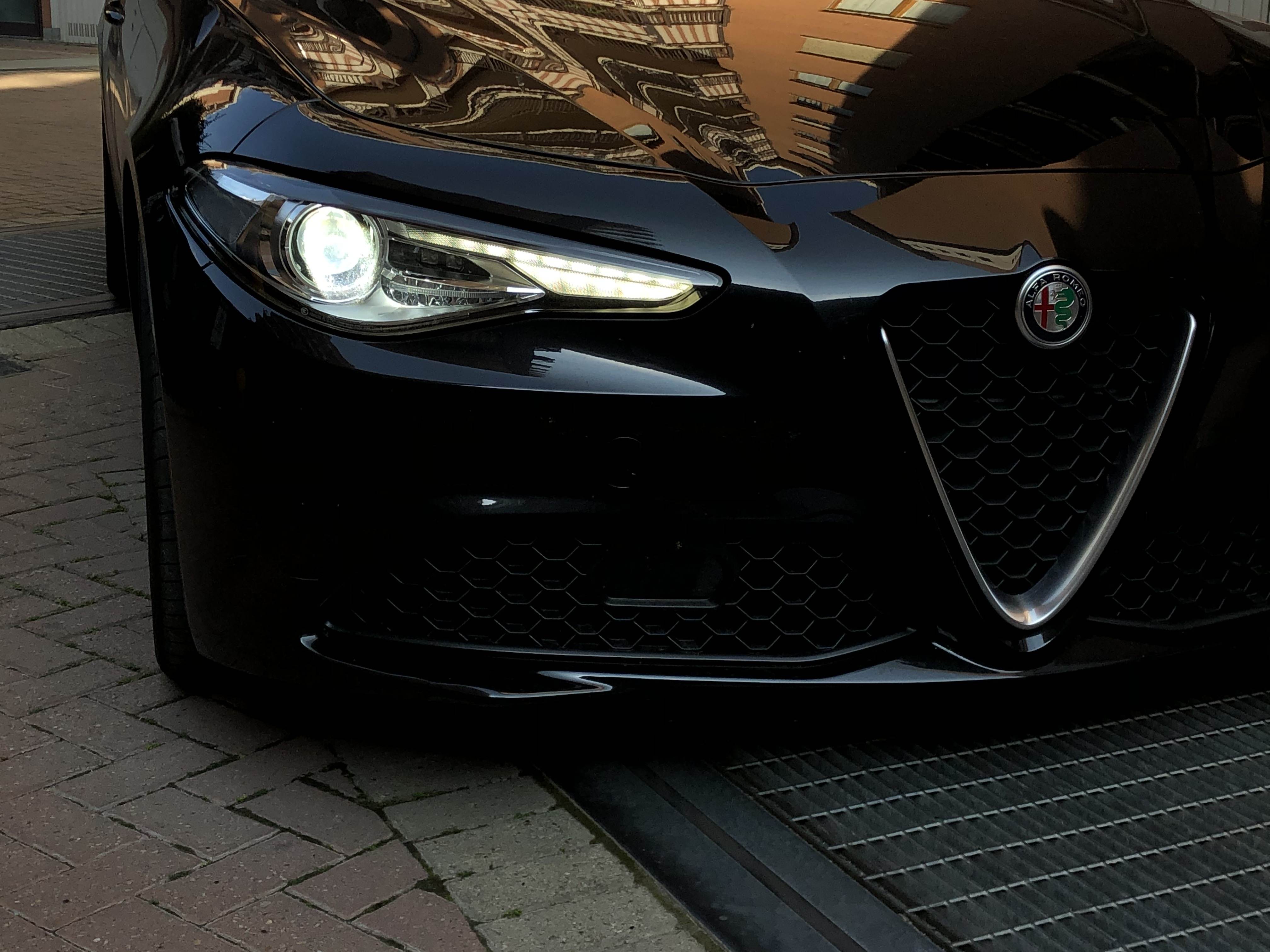

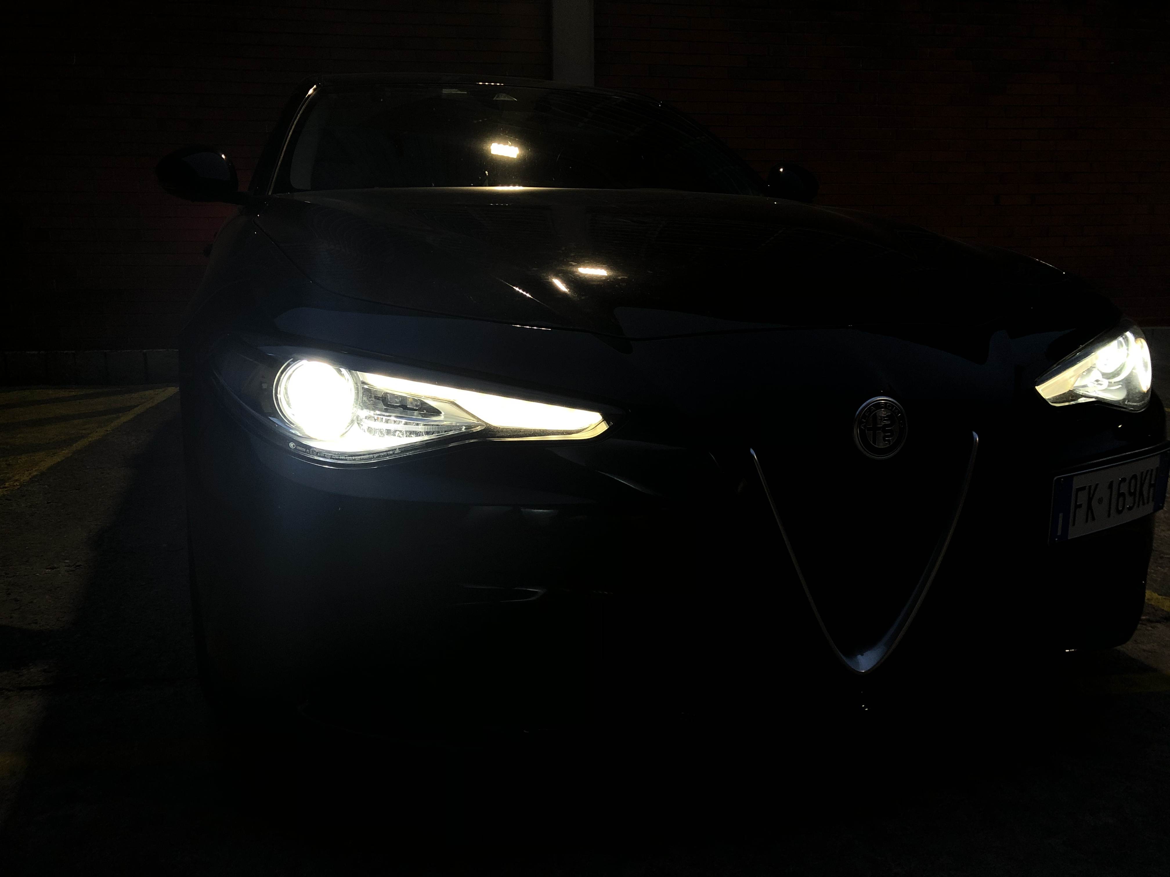

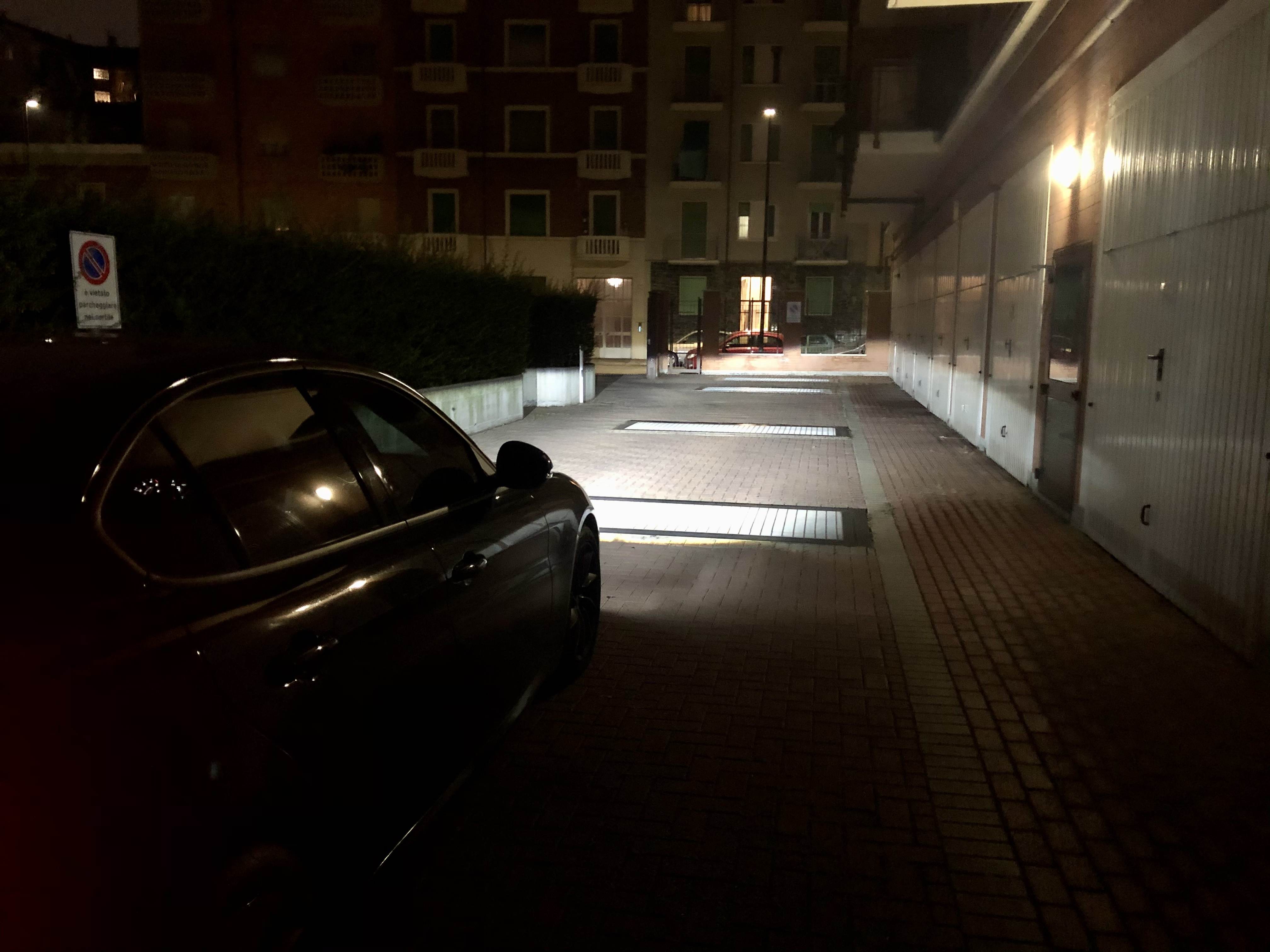

Entrambe le lampade montate. La rifrazione è differente perché cambia la superficie ma la differenza è palese, sia in termini di colore di luce che in termini di potenza luminosa. Basta guardare bene la zona centrale.

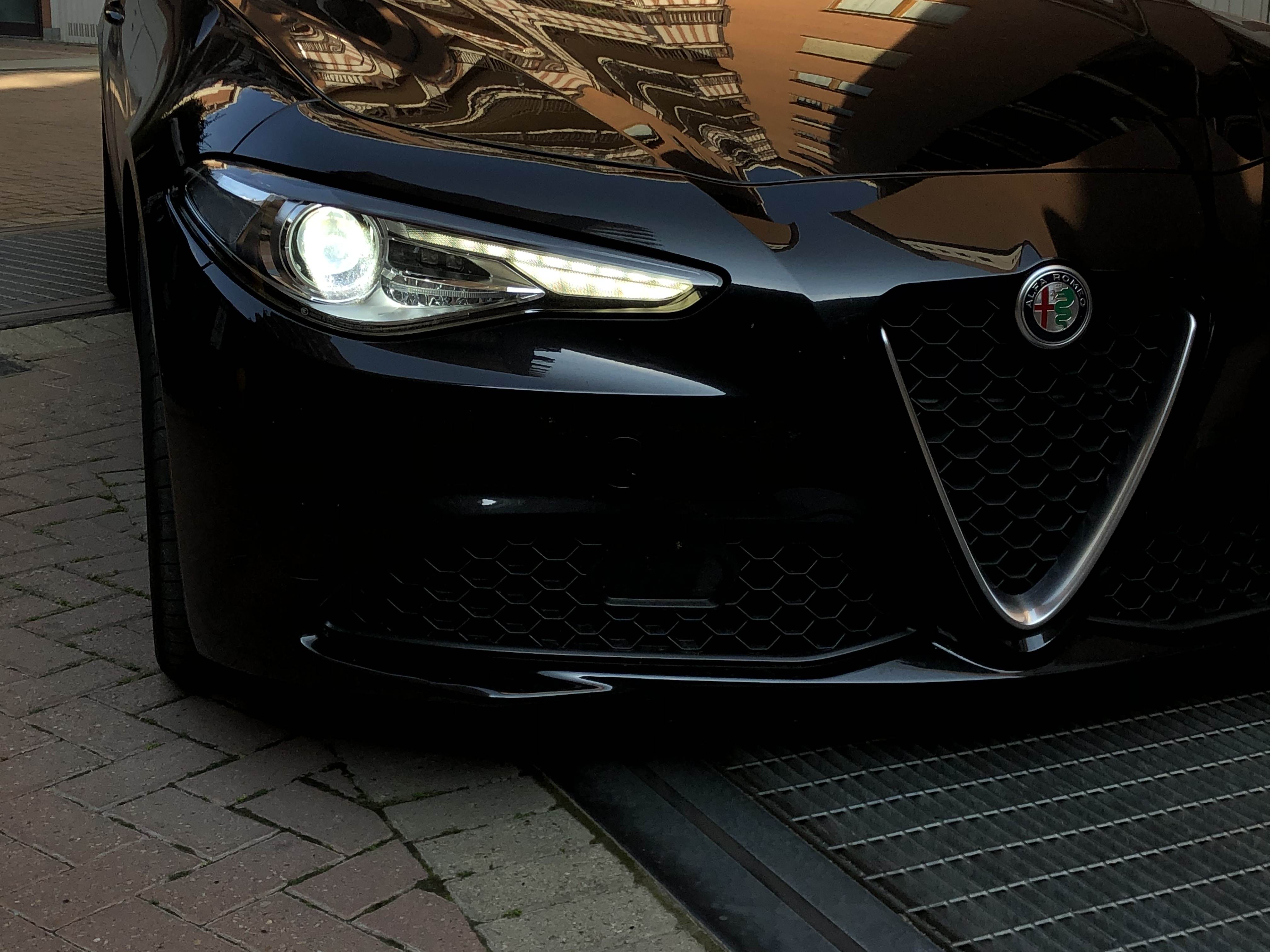

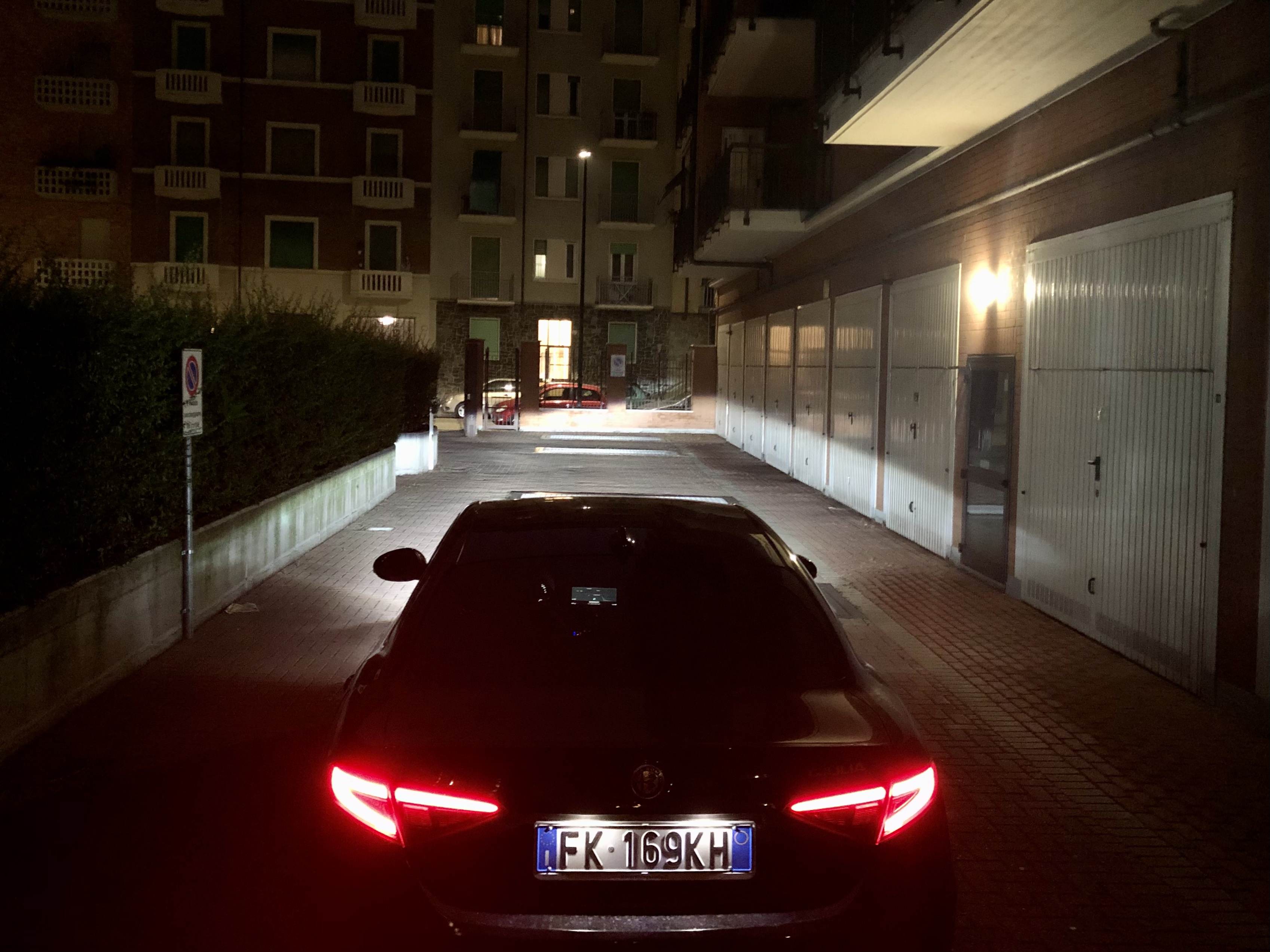

Vista del gruppo ottico all'esterno in condizioni di luce ambientale naturale. Probabilmente il compromesso migliore sono i 5000k in quanto ora la lampada è addirittura più fredda rispetto alle DLR.
La differenza e' notevole, facci sapere come vanno di sera. Volevo metterli anch'io ma i 4300 li avevo trovati solo in Cina, quindi ho desistito.
le DLR dovrebbero essere 4700K, sicuramente non 5000.
Ma la ballast del faro da 25w non è diversa rispetto a quello da 35w ?
Attenzione.
Stiamo parlando di D5S in entrambi i casi, la ballast, almeno fuori, così come tutto il resto, appare identico.
Le D3S sono proprio diverse invece.
Attenzione.
certo mi è chiaro che parliamo di impianto OEM con attacco D5S alla lampada. Ma mi sorge il dubbio che la ballast abbia resa minore e che quindi i 35w non si possano sfruttare a pieno. O peggio che a lungo andare bruci la ballast facendola lavorare fuori regime
La ballast è integrata con la lampada....
Visualizza allegato 212141
Visualizza allegato 212142
Visualizza allegato 212143
Visualizza allegato 212144
Visualizza allegato 212145
