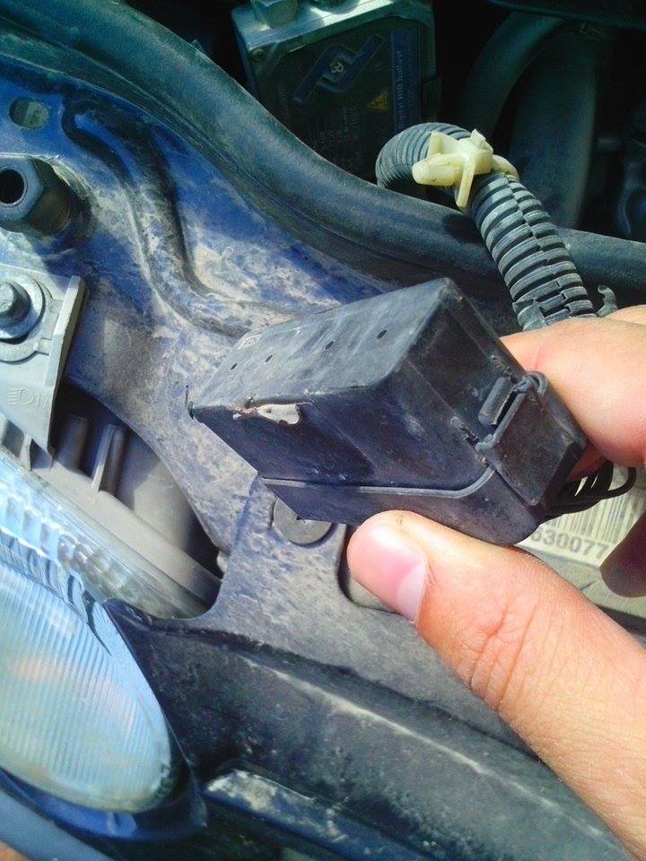

Salve a tutti,
ho un problema con la mia 147 jtd del 2004.
Brevemente, tutto ad un tratto non funzionano le frecce anteriori, il clacson, e le luci del faro anteriore dx si sono affievolite.
Ho pensato ad un problema di massa... dove dovrei dare uno sguardo?
grazie.
#2
Problema trovato: è il connettore delle masse che si è tranciato...
