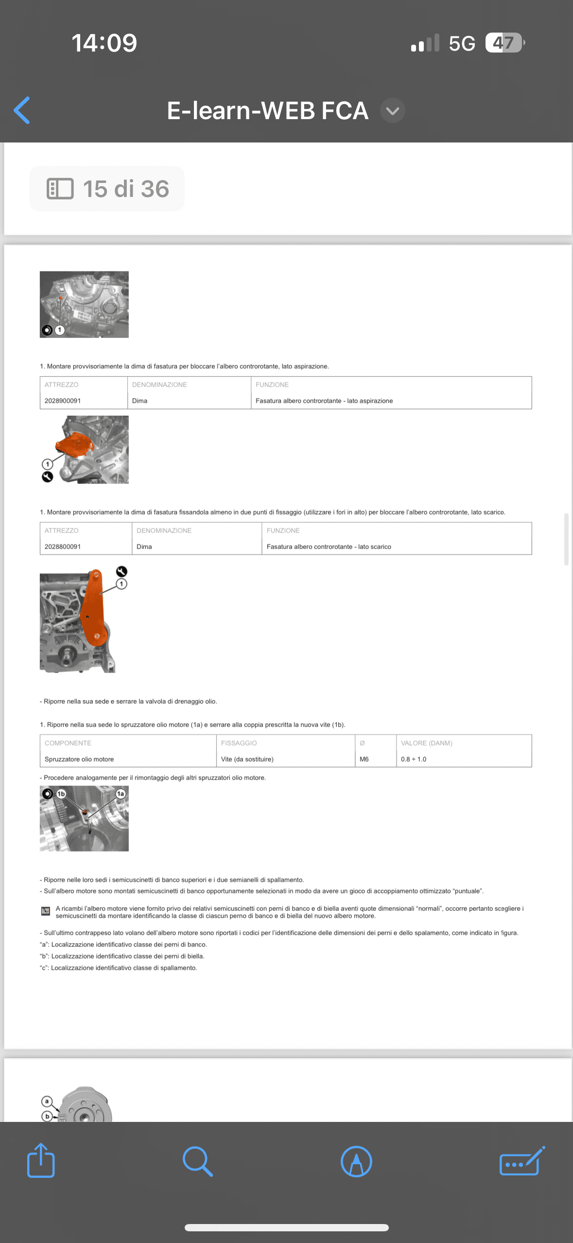

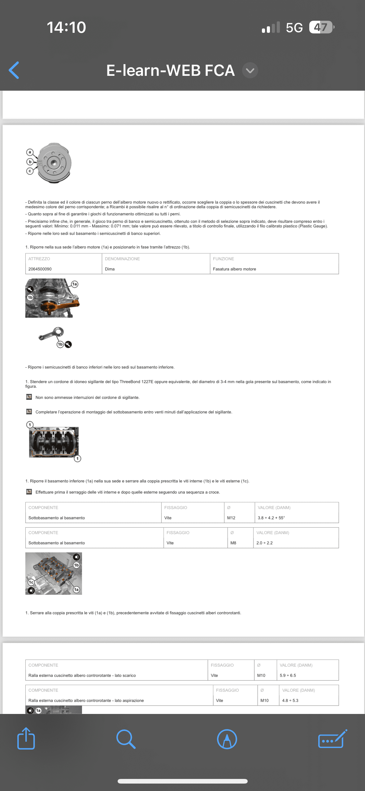

ciao a tutti sto sostituendo l’albero motore della mia giulia 2.2 180cv 2016, ho bisogno
di sapere come mettere in fase gli alberi controrotanti di aspirazione e scarico, ho delle foto di due dime, che non riesco a reperire da nessuna parte.
(sono un tecnico vag e non ho mai avuto questo tipi di problemi nel trovare attrezzature)
vi allego una foto di un manuale per la fase dei contralberi, qualcuno sa se si può mettere in fase in altro modo?

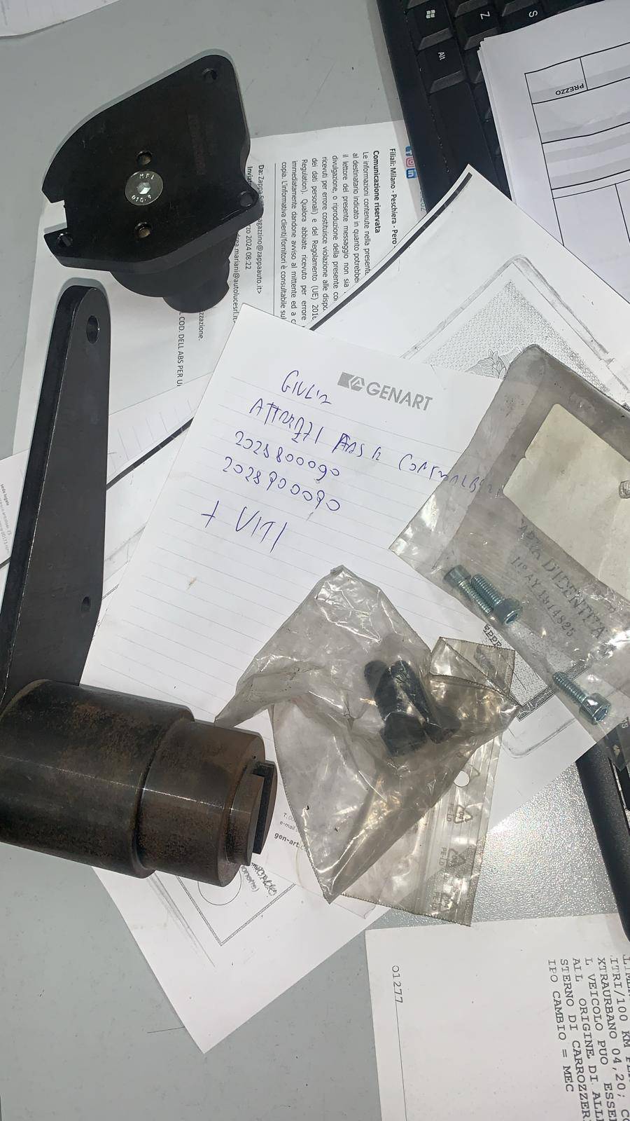

trovati in fiat a desio (monza brianza) a me non han chiesto niente poiché lavoro in vag probabilmente ti chiederanno il noleggio, sopra in foto ci sono i codici.
Una domanda ....le dime Le hai chieste te come privato o attraverso l'officina Volkswagen??
#7
le ho chieste da meccanico.. e tecnico vag se glielo chiedi tu ti farà pagare il noleggio e ti chiederà i documenti penso..
