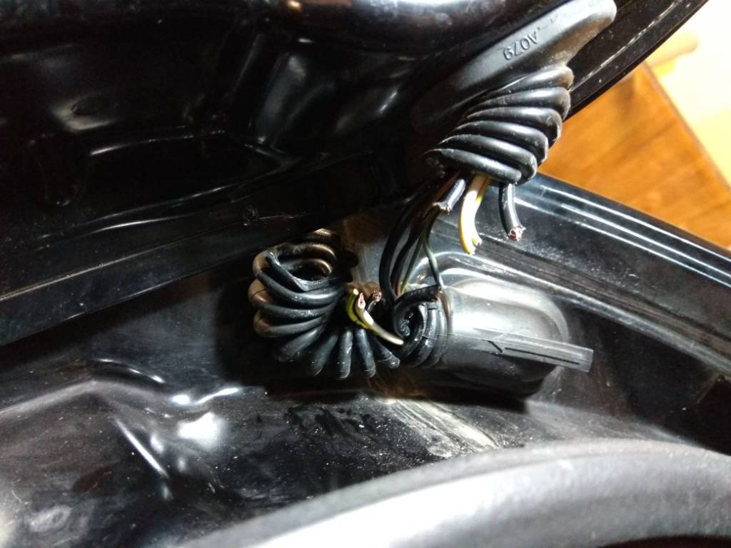

Un saluto a tutti, mi sono appena registrato, la mia é una Giulietta 1.4 benz. GPL. del dicembre 2013.
Dopo aver constatato anomalie di funzionamento elettrico al tergilunotto al lunotto termico ed infine ai led luce posizione + freno posti sul portellone (dopo essermi documentato) ho deciso di ispezionare i cavi che alimentano la componentistica posta sul cofano.
Allego una foto e giudicate voi.
SIG. Progettisti, ma vi sembra serio?
Capisco che vi obblighino a risparmiare, ma.....
Questo é uno dei difetti più antipatici.
Io mi sono arrangiato saltando una prolunga, ma i più avrebbero dovuto spendere denaro per risolvere un problema che, con i materiali di oggi, non dovrebbe presentarsi.
Grazie.
Benvenuto! Il problema è già ampiamente trattato in una discussione già esistente. Purtroppo c'è stata una fornitura di cavi di qualità pessima. Infatti solo una parte di esemplari hanno avuto il problema. In casa abbiamo avuto due Giulietta ed entrambi senza problemi
Reactions: metal jacket
problema comune a moltissime giulietta... vanno risaldati i cavi
