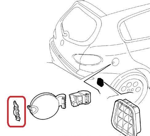

Ciao a tutti,
la mia 147 ha lo sportellino del tappo del serbatoio che non chiude più. La chiusura non è centralizzata (mi pare di capire che alcune 147 la avessero così).. nella mia c'è una molletta di plastica fissata alla carrozzeria, a cui si è rotto un dentino e quindi non ha più l'effetto di trattenere lo sportellino.
Ho cercato il ricambio in rete in lungo ed in largo, ma forse non uso la chiave di ricerca adatta e non ne vengo a capo.. qualcuno ha mica il codice del pezzetto di plastica?
Nella foto si vede il pezzo incriminato.
Grazie mille.

per pubblica utilità rispondo al post con il codice esatto:
FIAT 46737169; comprato in una concessionaria/magazzino e pagato 10€
