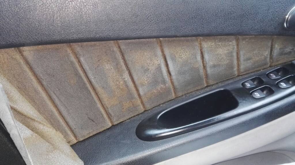

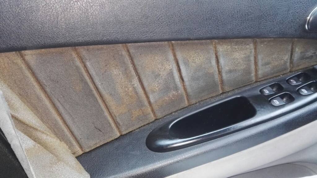

Allora si pulisce bene il fianchetto da trattare
fatto questo si inizia a spruzzare la colla spray sia sulla parte rigida che sul tessuto aspettate un paio di minuti riposizionatela , ed il gioco è fatto[emoji16]
Io non ho avuto nessun problema con questa colla
Spero sia stato utile[emoji16] [emoji16]

Allora si pulisce bene il fianchetto da trattareVisualizza allegato 133063 fatto questo si inizia a spruzzare la colla spray sia sulla parte rigida che sul tessuto aspettate un paio di minuti riposizionatela , ed il gioco è fatto[emoji16]
Ciao con cosa hai pulito il fianchetto prima di incollare? La parte da incollare del tessuto la pulisci pure o solo il fianchetto dello sportello?
