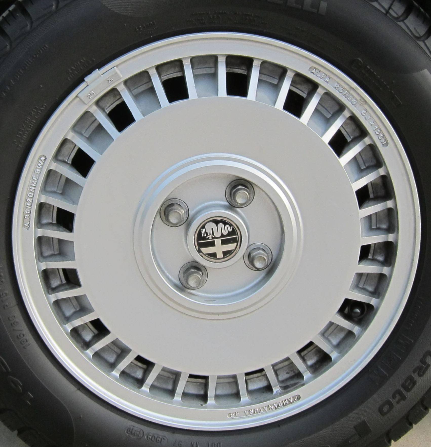

Ciao a tutti, vorrei montare dei dadi cromati nuovi sulla mia mia GTV 2.0 che attualmente ha su dei dadi parecchio arrugginiti e che peraltro sarebbero quelli per i cerchi in lamiera. Se non sbaglio l'altezza dovrebbe essere di 25 mm, chiave da 19, cono da 60° ma il problema è il passo della filettatura che non sono sicuro sia da 1,5 mm. Qualcuno sa darmi una conferma?
(la foto che allego mostra il cerchio
con i dadi originali di cui mi servirebbe sapere il passo della filettatura per acquistare dei dadi il più possibile simili a quelli in foto)

dato che i bulloni sia per cerchi in ferro, sia per cerchi in lega si avvitano sempre nel medesimo foro,
il passo NON può essere diverso (ovviamente neanche il diametro),
mentre tra lega e ferro possono cambiare le lunghezze e la conicità
se non hai un conta filetti, puoi misurare facilmente il passo,
avvicina un righello al bullone e conta dieci filetti,
se occupano 15 mm il passo è 1,5
se occupano 17,5 mm il passo è 1,75
se occupano 12,5 mm il passo è 1,25
contando dieci filetti, vedi subito la misura
#3
Per chi fosse interessato, confermo che il passo della filettatura è di 1,5.
