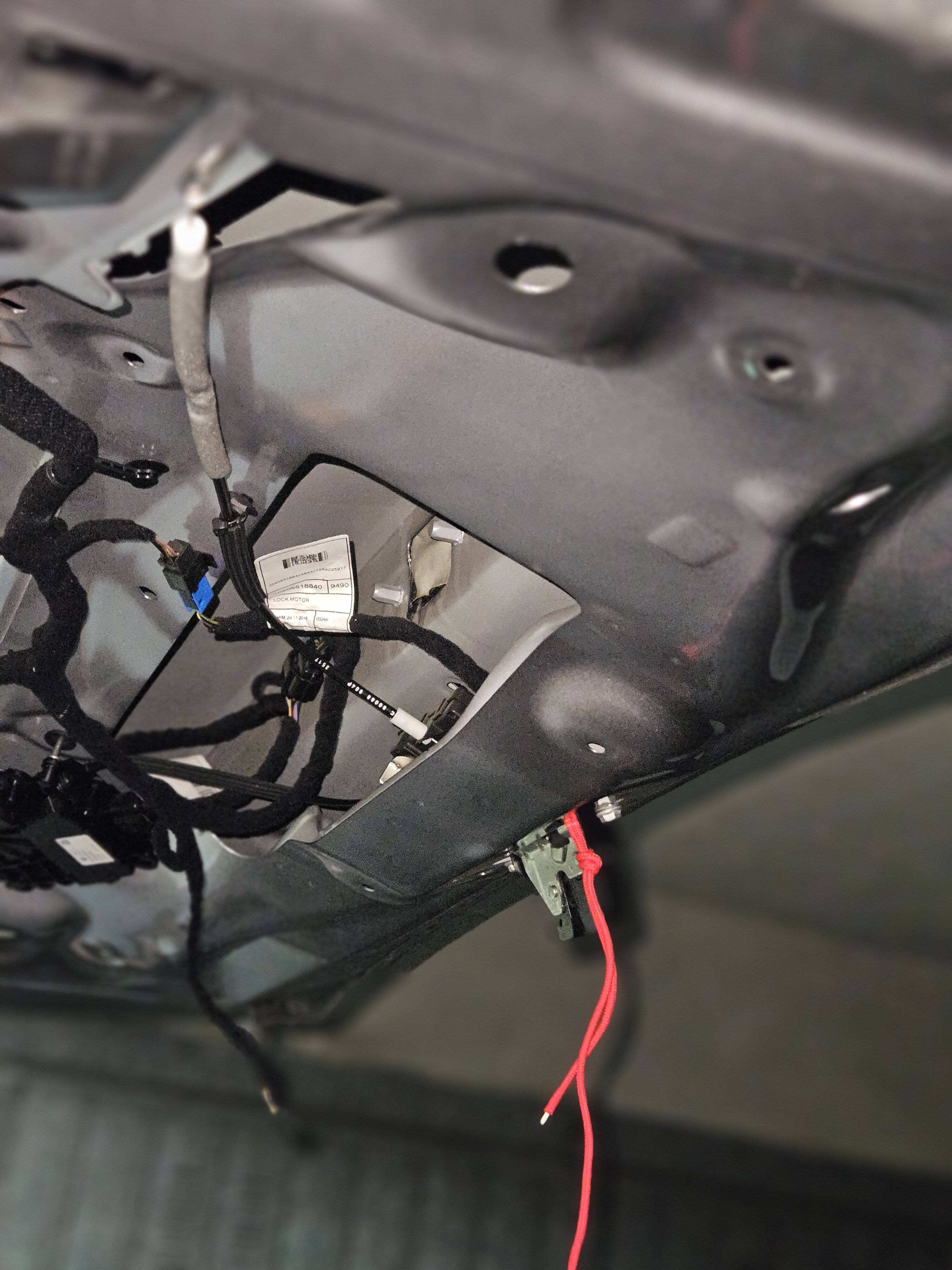

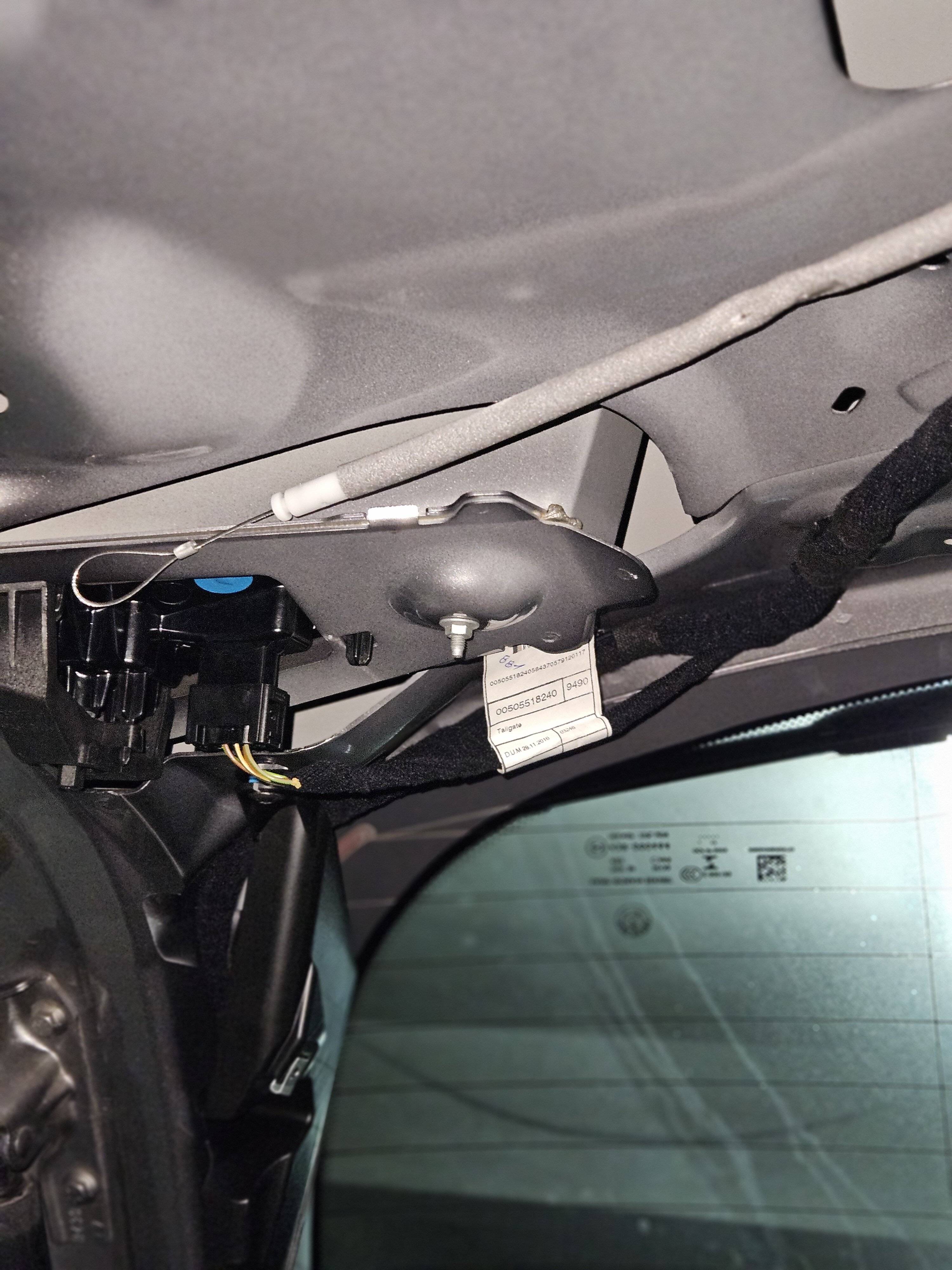

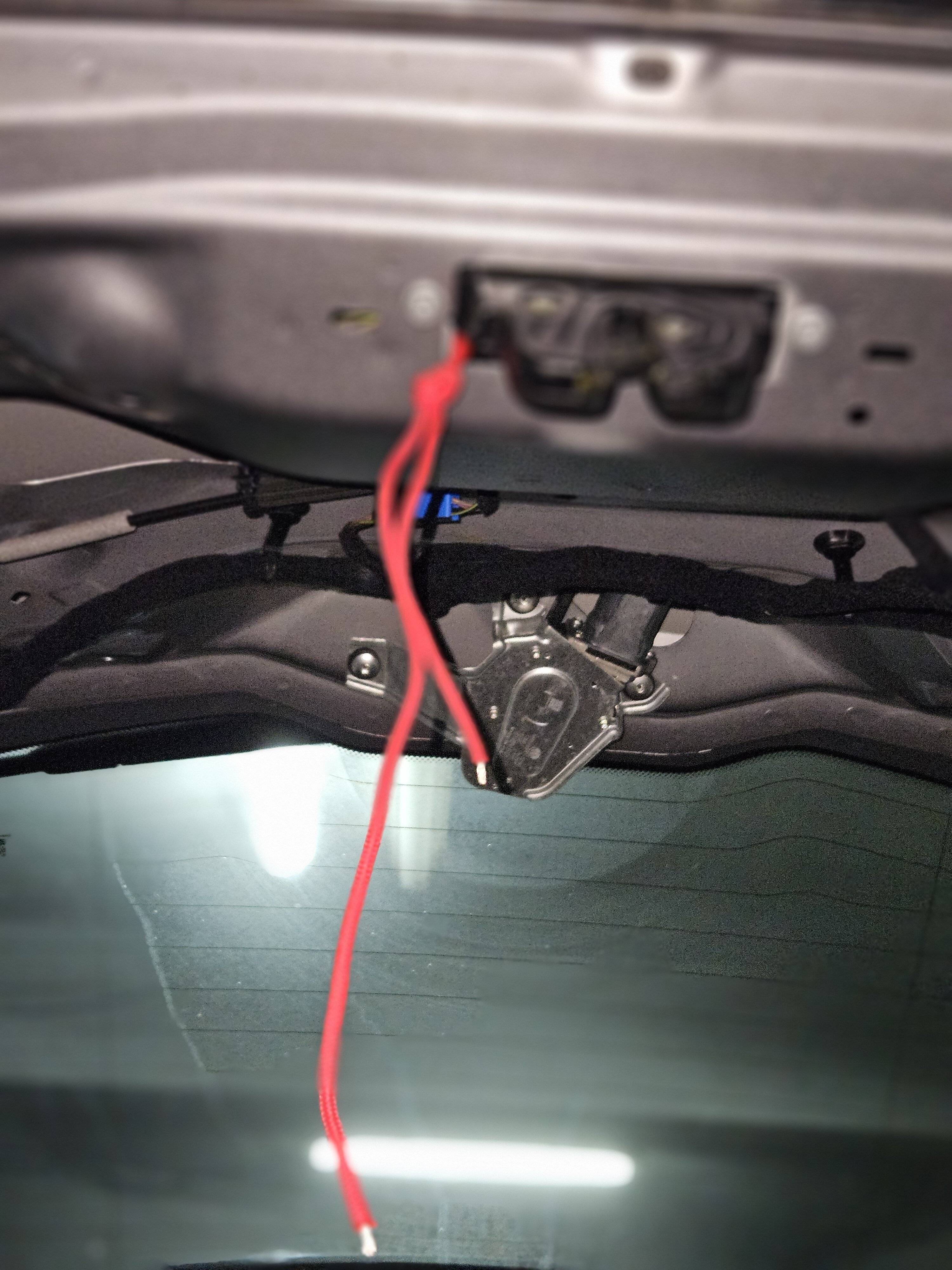

Iniziamo con le buone feste a tutti. Oggi nel cercare di riprendere il cavo di apertura manuale del portellone posteriore che si era magicamente staccato dalla propria sede, ho dovuto smontate la plastica interna e con mio stupore ho notato un filo rosso che usciva nei pressi del sistema di bloccaggio. Il filo è collegato al sistema di sgancio manuale. Qualcuno ha qualche spiegazione sul come mai del filo e non del cavo in metallo? Allego foto. E grazie a chi risponderà.

Probabilmente ci sono più ragioni per adottare un filo tessile...
Maggior facilità di infilaggio, probabilmente la serratura viene fornita già di filo;
Una treccia tessile è più resistente a trazione e si adatta meglio alle curvature;
Ma la vera ragione quasi sicuramente è che a parità di prestazioni costa meno... ;)
Un filo metallico, quindi meno flessibile, avrebbe avuto altri problemi. Per la forza che deve sopportare il filo in questione, questo è sufficiente
