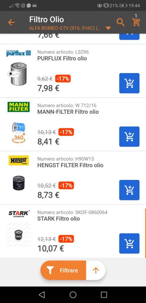

Ciao ragazzi, sapete dirmi quali sono i migliori filtri per la gtv in quanto sto comprando olio etc per farle un tagliandino con del 10 w60?

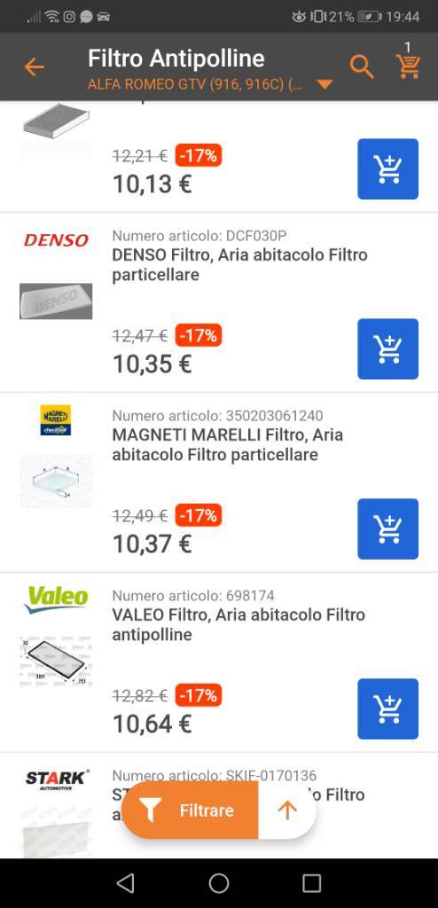

Anche il filtro abitacolo, magari tra quelli su autodoc

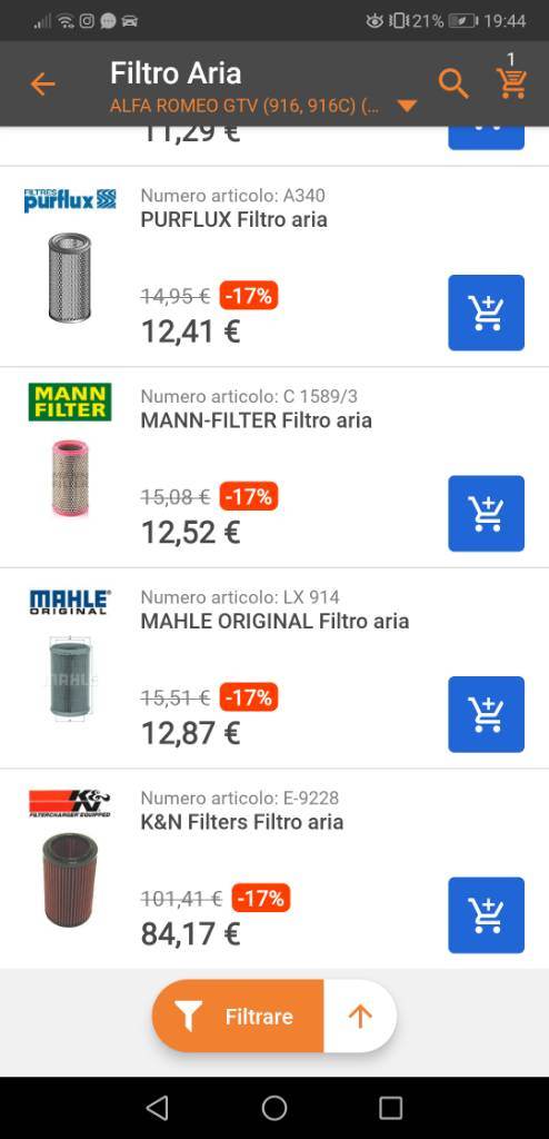

Aria non è disponibile bosch su autodoc, che altre Marche?
Filtro dell'aria
K & N che è lavabile.

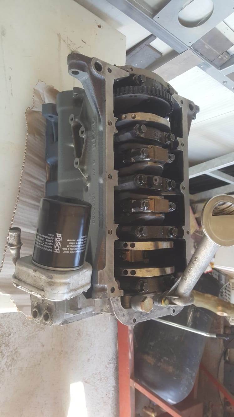

Il filtro dell'olio ti consiglio l'unico
Che ha la cartuccia "alta"
Il Purflux gli altri lasciali stare
chesono quelli a cartuccia piccola, corti.
Non vanno bene.

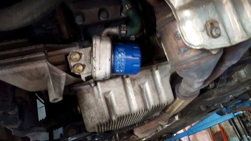

Al cambio olio digli al meccanico di
Riempire il filtro prima di avviarlo
Sullo scambiatore.
Filtro abitacolo Mann Filter
Carboni attivi.
