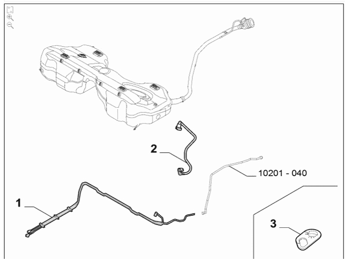

Ma ci sarà un posto comodo da intercettare il tubo per mettere un filtro aggiuntivo?

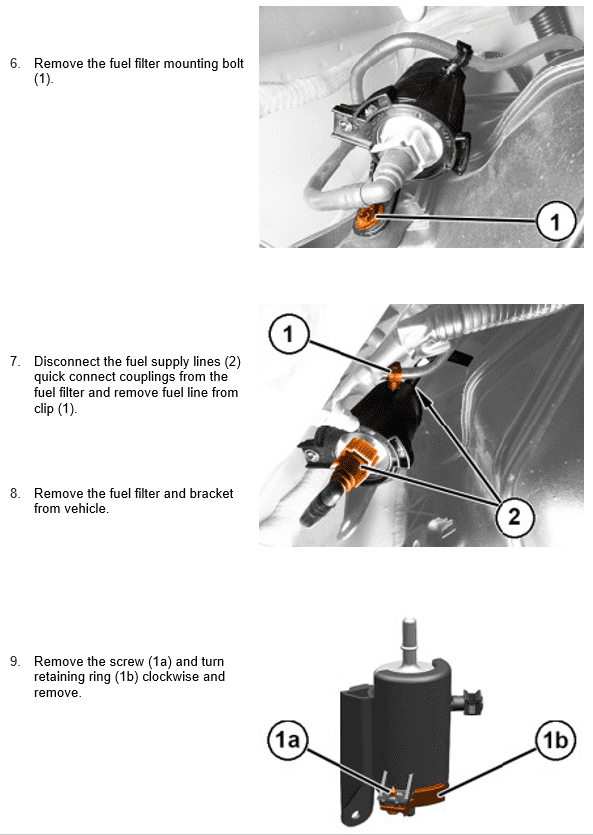

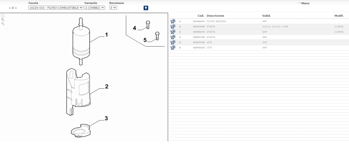

Il filtro con la sua staffa:
Il problema sono le tubazioni diverse. Comunque se intercetti la mandata è fattibile. Il filtro è montato dove ho scritto

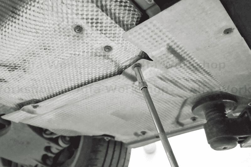

Il filtro (come anche il filtro diesel) starebbe qui sotto, appena davanti alla ruota posteriore lato guida:
Li sotto è fatto così:
