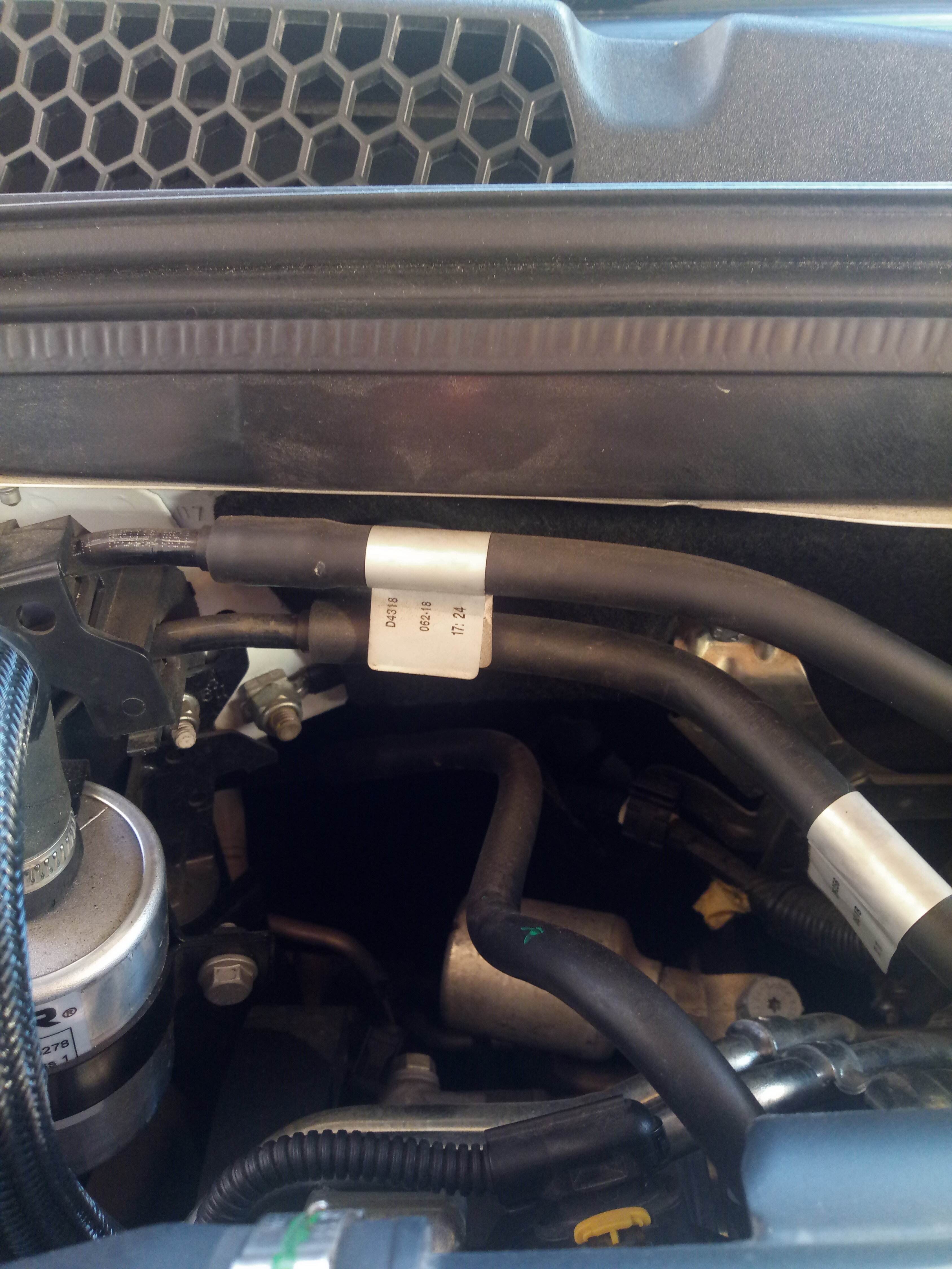

ho avuto un problema con della benzina inquinata in officina hanno svuotato il serbatoio e hanno pulito l'iniettori,evidentemente il filtro che si trova nella pompa non è sufficente se c'è delle impurità, su alcune vetture fca c'è un filtro sulla tubazione (500X -renegade) in alcune c'è in altre come la mia giulietta 120cv GPL no e quindi ne volevo montare uno nel vano motore sul tubo di mandata ora la domanda è questa ci sono due tubi 1 di andata e 1 per il ritorno qualcuno sa se è quello superiore o è quello inferiore la mandata della benzina(allego foto)

Il tubo inferiore è quello della mandata, e vedi che va direttamente al rail degli iniettori, mentre quello superiore puoi vedere che viene dal regolatore di pressione e quindi è il ritorno.
Te ne accorgi anche quale è la mandata, mettendo in moto il motore a freddo, dopo aver parcheggiato la vettura una notte al fresco, ( quindi si fredda bene la benzina del serbatoio), e percorrendo solo pochi km giusto quel poco che serve per riscaldare il motore quindi anche flauto degli iniettori o rail; A quel punto apri il cofano a motore in moto e tocchi i tubi nella parte di plastica prima della gomma, quello freddo è quello che porta la benzina dal serbatoio, quello leggermente caldo è il ritorno, che appunto ritorna verso il serbatoio.
