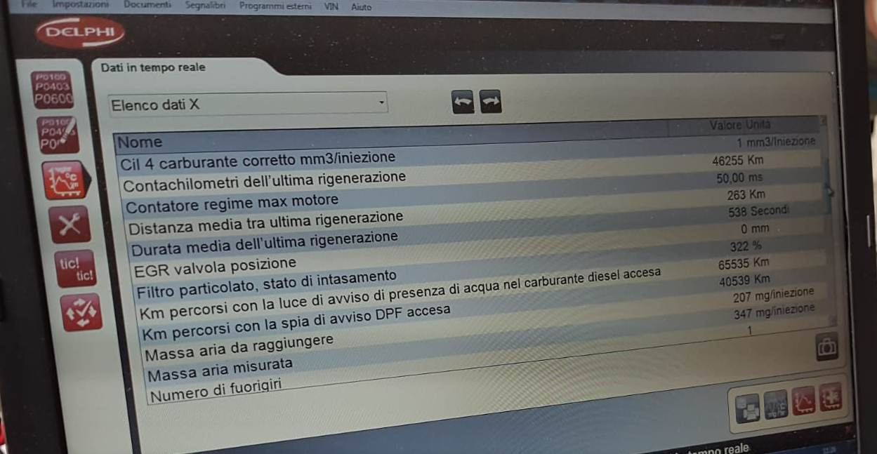

Ciao a tutti,
ho da pochi mesi acquistato una alfa romeo mito 1.6 120cv jtdm del 2009, pochi giorni fa dopo aver fatto il cambio dell'olio, mi sono rivolto ad un tecnico per fare il reset della centralina in modo tale da far spegnere la spia dell'anomalia riguardante il cambio olio. Durante questa operazione, mi è stato fatto presente che la centralina riportava un valore abbastanza anomalo, ovvero: "filtro particolato, stato di intasamento 322%". A detta del tecnico, sarebbe il caso di correre subito ai ripari perché in queste condizioni rischierei di fondere il motore.
Non convinto ho fatto presente questo episodio all'officina alfa romeo e mi è stato detto, che con i loro strumenti non risulta alcuna anomalia e che se dovessero esserci problemi mi verrebbero segnalati dal computer di bordo.
Voi che ne pensate? dovrei rivolgermi ad una terza officina per avere ulteriori delucidazioni ?

Ma ti avverti qualche problema? Perché in questi casi mi fiderei di quello che ti hanno detto in Alfa

No, non avverto nessun problema, la macchina si comporta benissimo. Comunque allego parte della diagnosi del tecnico generico

Quando il filtro ha bisogno di rigenerazioni forzate, ti viene segnalato sul quadro strumenti. In ogni caso puoi solo avare un calo di prestazioni, nessun danno al motore. Per scongiurare danni al motore a causa di un’auto combustione, ti consiglio di tenere il livello olio motore leggermente sotto il max
