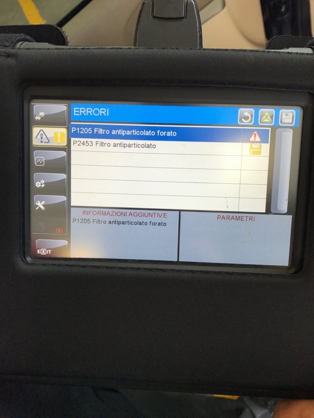

Posseggo un alfa 159 2.4 q4 jtdm 210cv oggi in autostrada è uscita la spia del controllo motore. Portata in officina e mi hanno detto che il filtro anti particolato e forato. Che devo fare?

Ciao, benvenuto! Chi ti ha venduto la macchina avrebbe dovuto dirtelo perché ti ha consegnato una macchina non ha norma. Informati se oltre al foro hanno fatto altro, centralina, egr ecc, altrimenti ti basta chiudere il foro e il problema dovrebbe risolversi.

Quindi mi sembra di capire che lavori in una concessionaria.... devi pretendere il regolare funzionamento senza manomissione del DPF. La tua Alfa ha il DPF e non il FAP. Fatti trovare preparato

Qui la garanzia non centra nulla.... La macchina non è omologata cosi e, siccome non eri a conoscenza dell'elaborazione, si configura la truffa!
Quindi, giustamente, evita le vie legali, per le quali comunque ci sarebbero i presupposti, ma fatti montare un filtro nuovo o almeno ricondizionato e la mappa originale, cosi non avrai problemi per almeno 180000 km!
