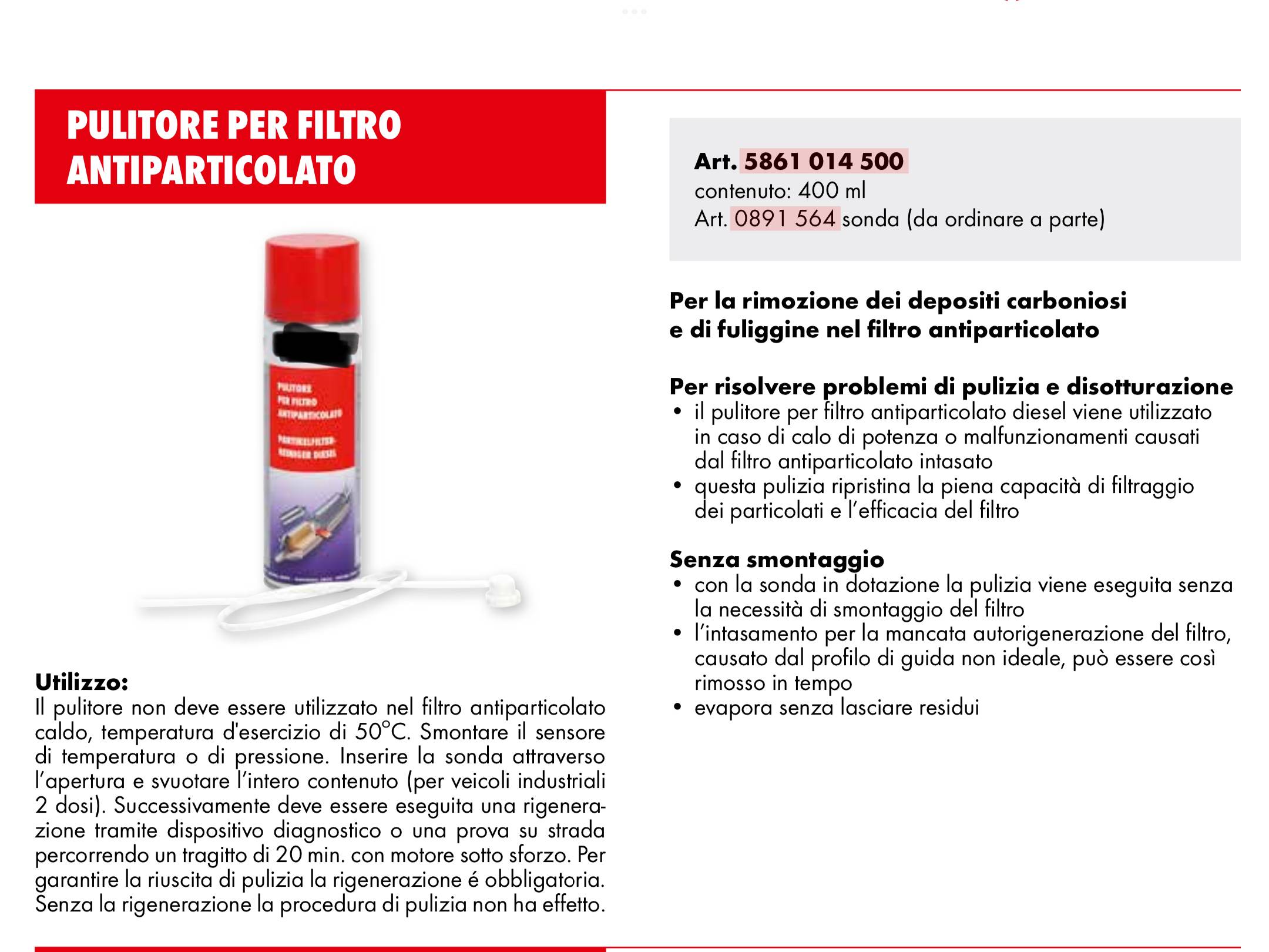

Al tagliando non fanno nessun tipo di manutenzione al filtro anti particolato. Ti consiglio di farlo pulire con un detergente specifico. Si tratta di un prodotto che va spruzzato nel filtro e scioglie tutte le incrostazioni.

La spia è di colore giallo? Ti chiedo perchè di solito quella spia indica che c’è una rigenerazione in corso e ti inviata a non interromperla. Quindi rimane accesa fino a fine rigenerazione.
Detto questo, una pulizia con il prodotto fa sempre bene perchè diminuiscono il numero di rigenerazioni e di conseguenza il consumo di carburante
