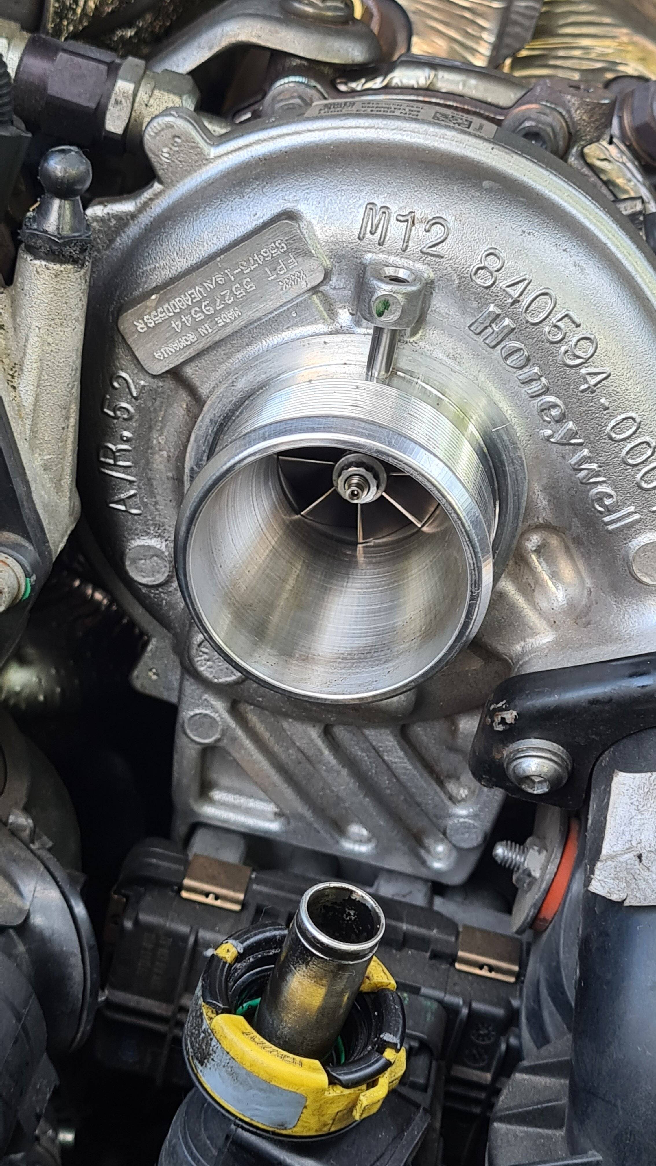

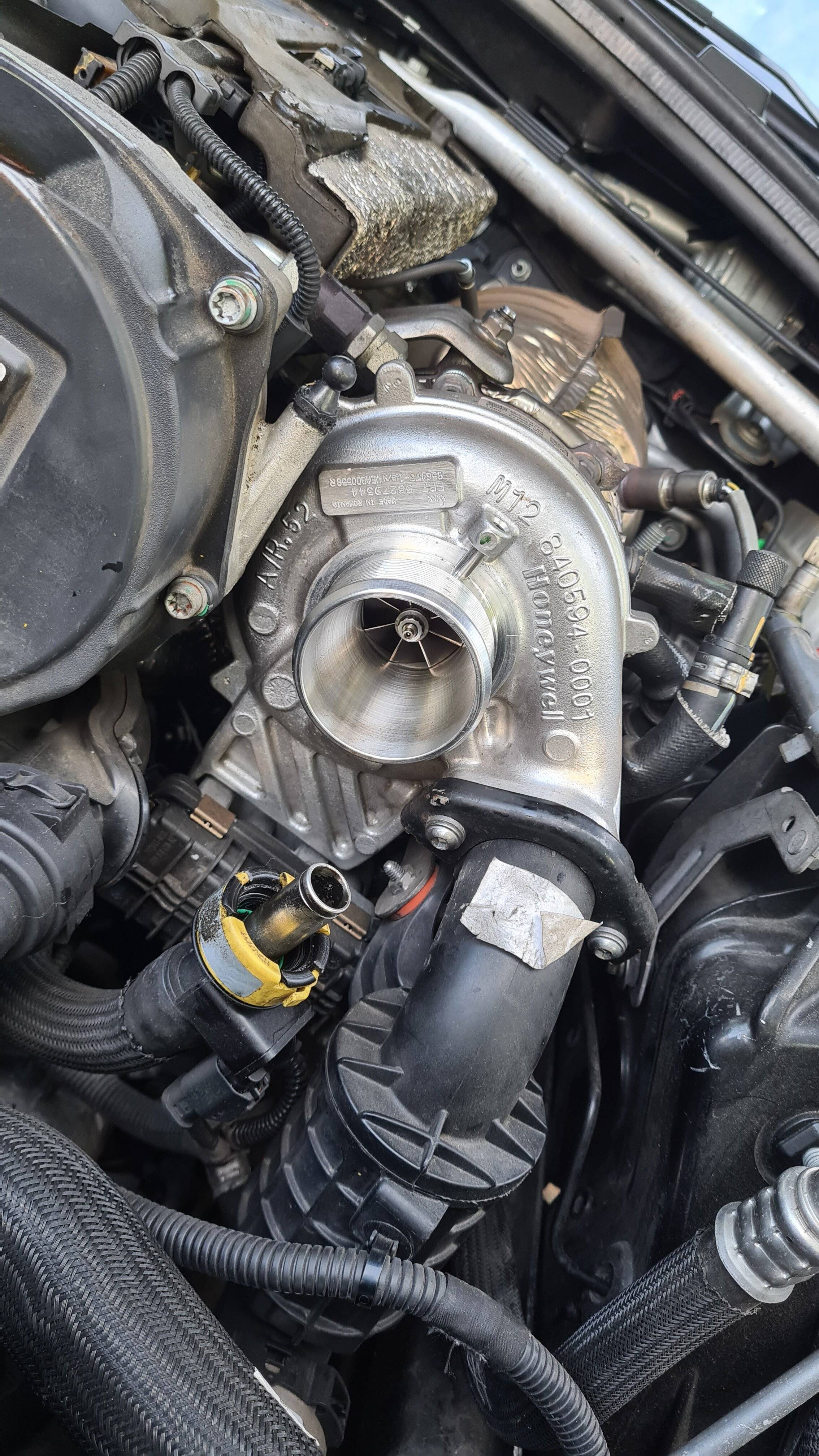

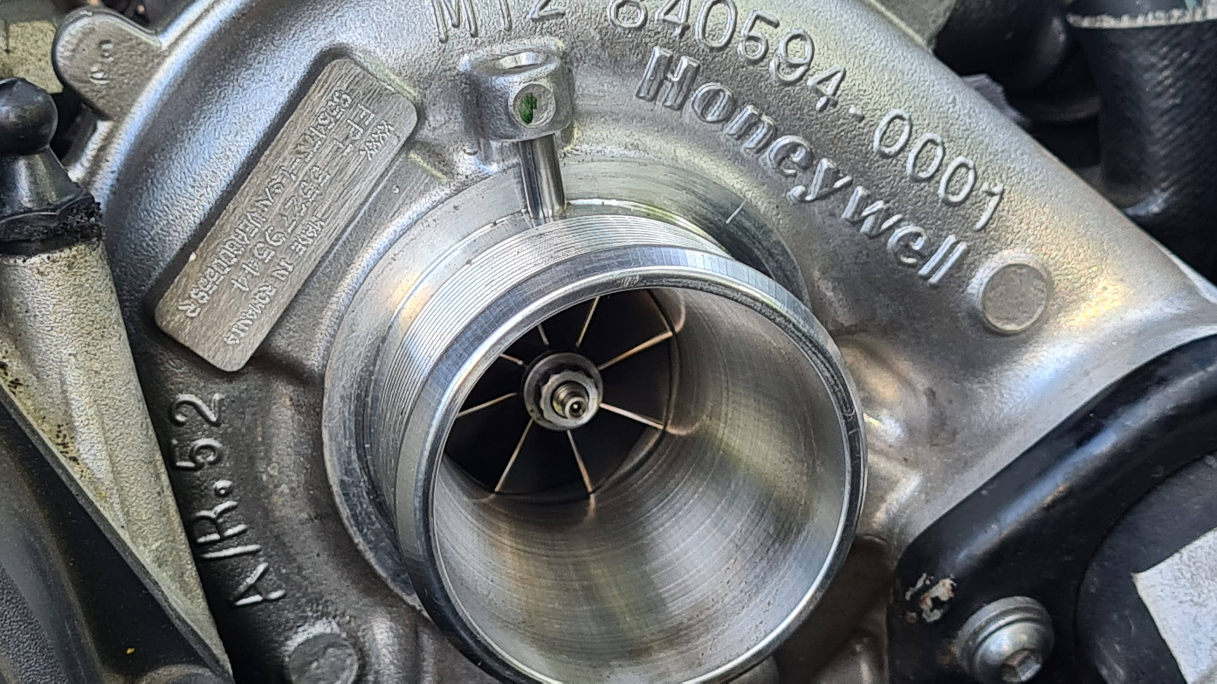

Salve Ragazzi
Da un paio di giorni si sente un fischio in accelerazione.
Ho smontato il manicotto che dalla turbina porta al filtro dell aria ho controllato e integro.
Ho provato a girare e muovere la girandola della turbina quella anteriore e non ha nessumissimo gioco.
Ora domanda cosa potrebbe essete?
Grazie a tutte le risposte

è un fischio da turbina o da soffio di aria?
nel secondo caso potrebbe anche essere una perdita di aria tra turbina e collettore di aspirazione
tuttavia non hai specificato se il rumore è palese o leggero
#3
Il fischio e forte tipo quando fischi ad un cane ma non è costante solo in accelerazione anche se e ferma e schiaccio il gas si sente.
Se metto il Manettino A si sente meno in marcia.
#4
Controlla il tubo che arriva dall'intercooler, a me si era svitato quello
#5
dato che è una cosa improvvisa, controlla appunto l' uscita del condotto del aria dalla turbina, evidentemente sfiata
quando invece ne esce tanta, il motore perde anche potenza perché il lavoro della turbina viene meno
#6
Potrebbe anche essere un tubo egr o guarnizione scarico turbina/collettore…
#7
Infatti potenza non ne perde solo quel fiachio in accelerazione .
#9
Ho notato quando accelero ora il fischio e di piu
E normale che sia la turbina quando lascio l acceleratore che fischii ancora?
#10
Si perché la turbina continua a girare.. finché il motore e in moto la turbina gira sempre e anche qualche secondo dopo spenta.. ora che si ferma..
