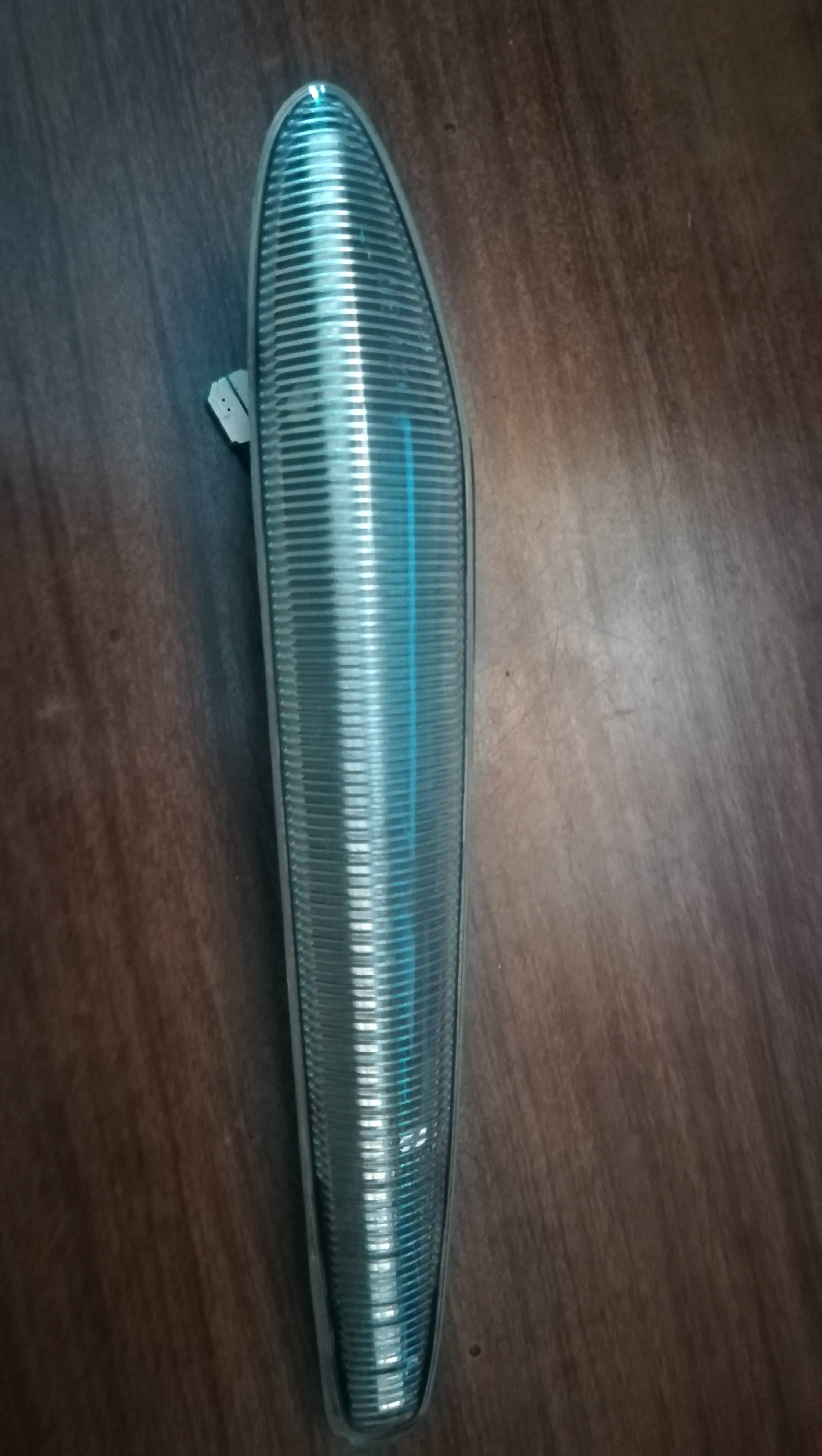

Freccie laterali dinamiche. Cosa ne pensate?Sono legali?

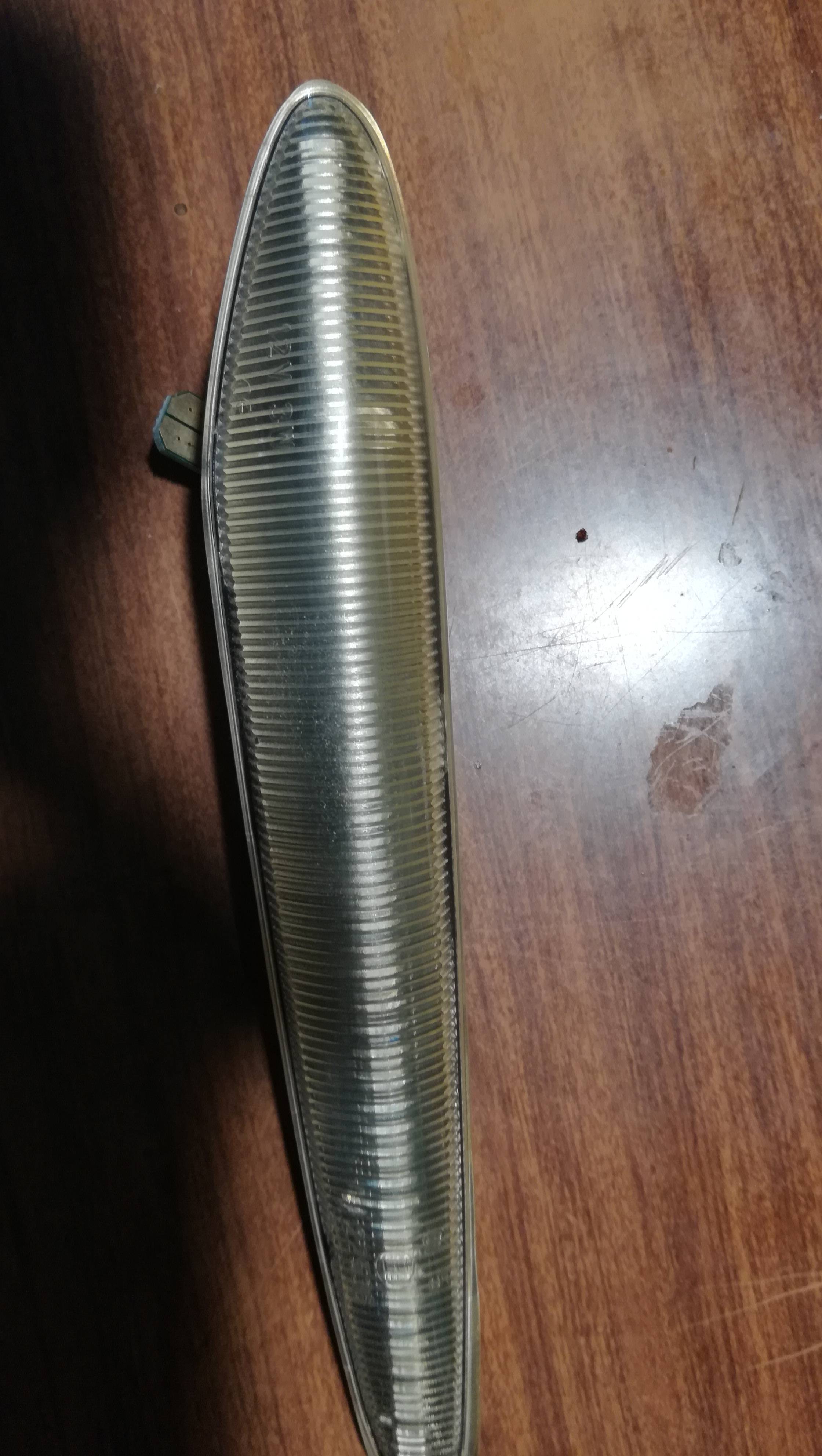

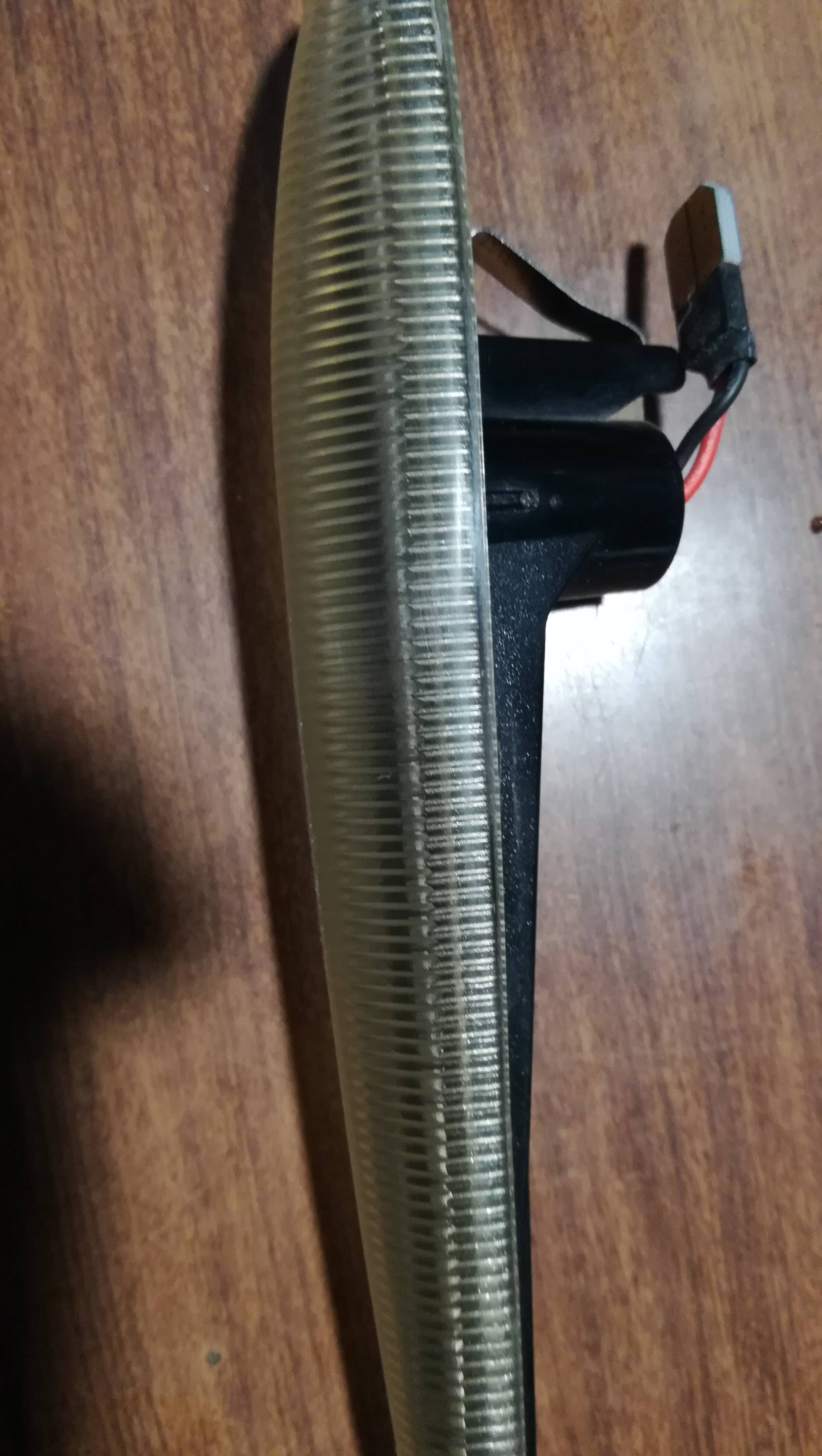

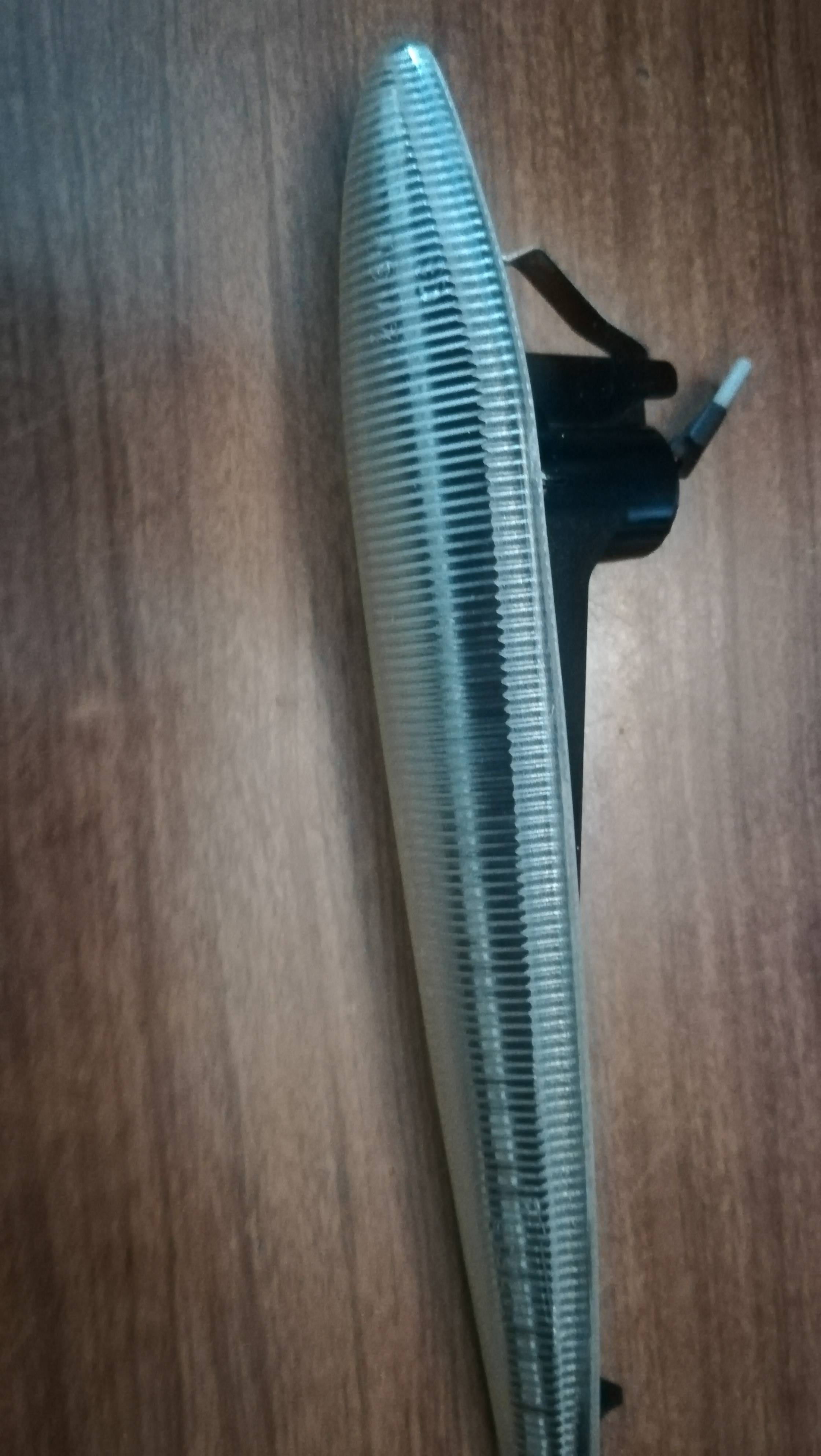

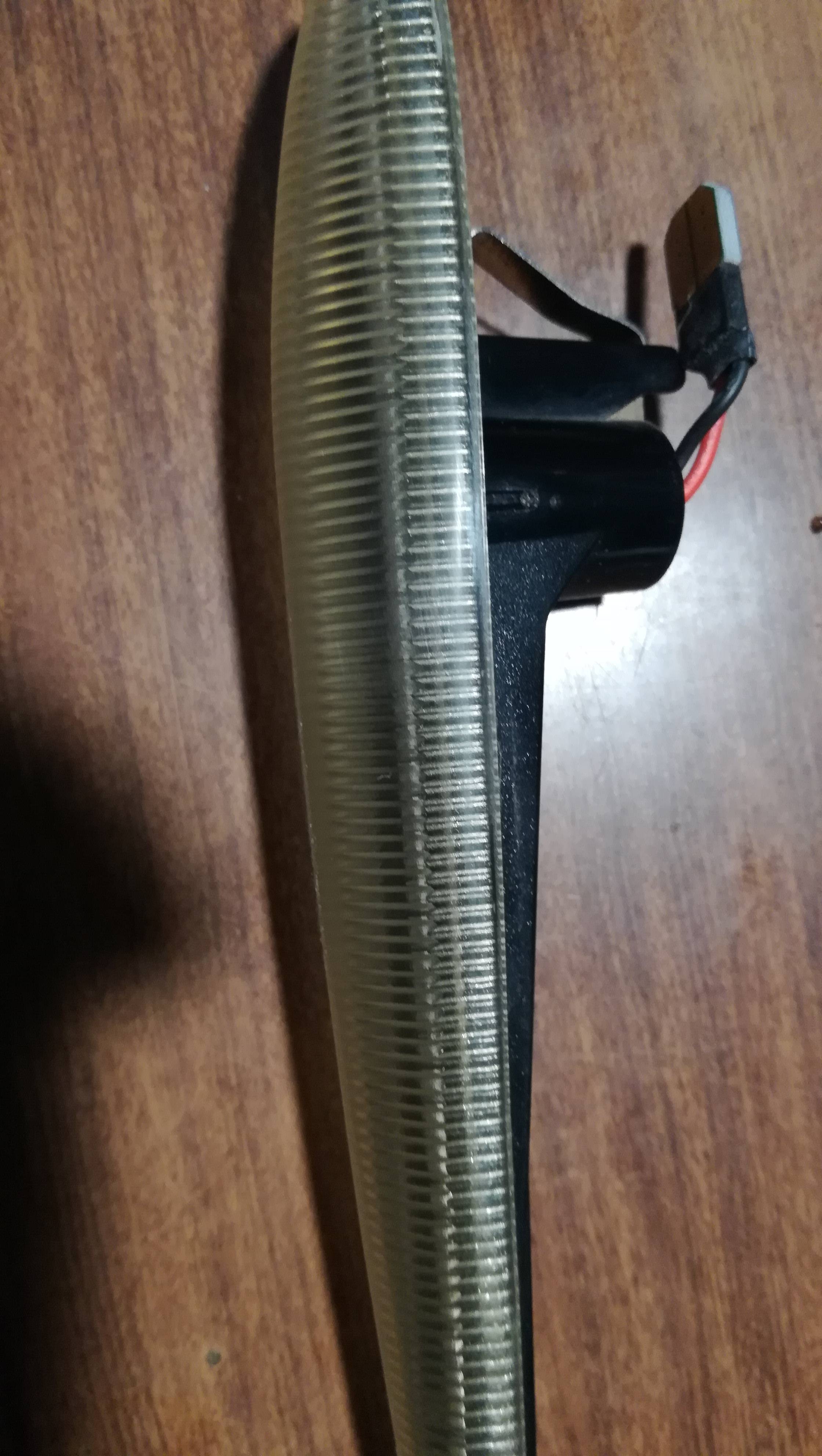

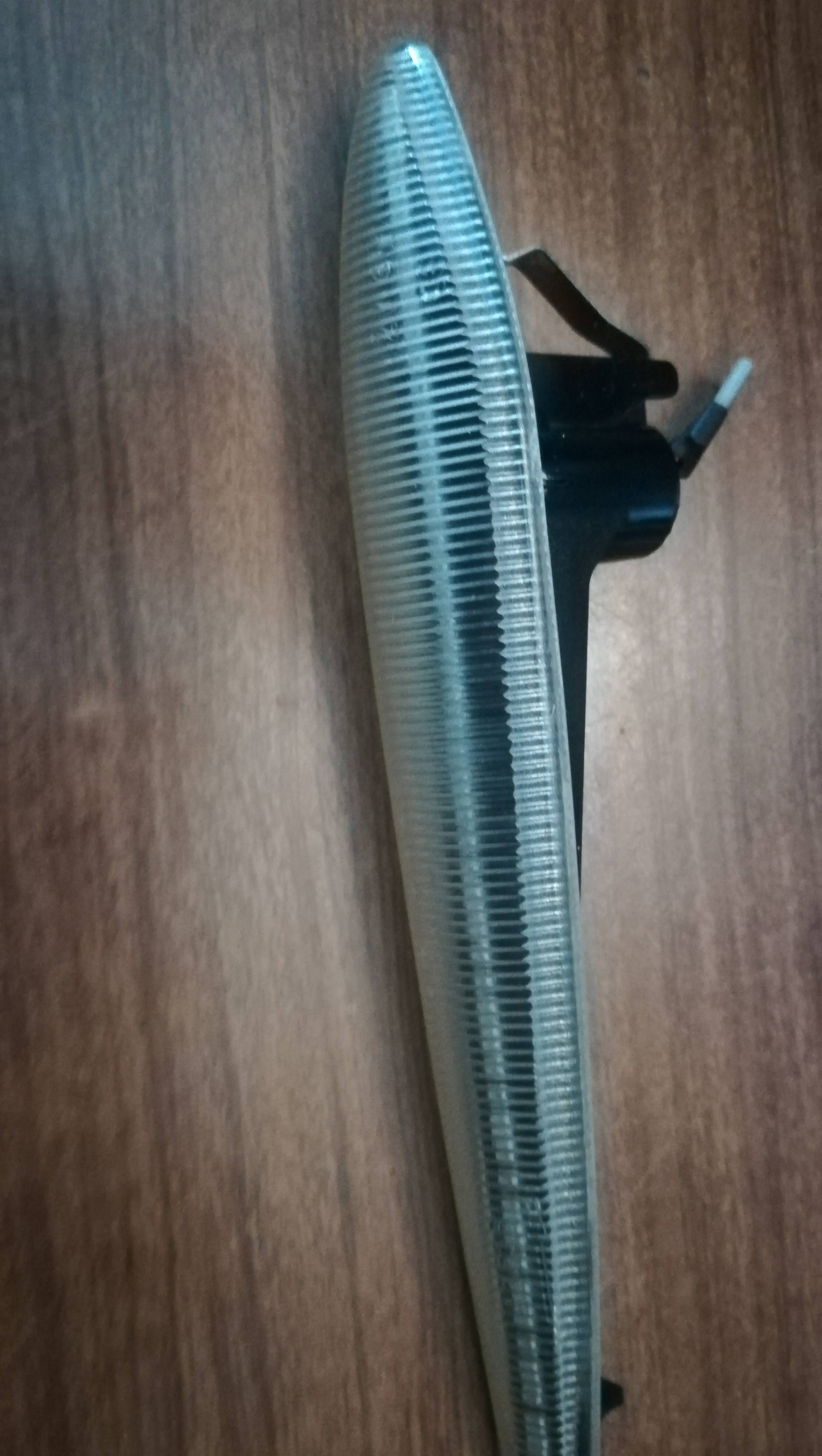

le ho smontate e rimesso qll originali. vedo se riesco a sistemarle
Potresti provare a lavarle in immersione in una vasca ad ultrasuoni, ma se l'ingiallimento è dovuto a pulviscolo che è stato portato all'interno da acqua e umidità, occorrerebbe poterlo tirare fuori, quindi sarebbe anche necessario aprirle.
Quelle originali le ho aperte (per capire perché i led non si accendevano più) ed è stato abbastanza facile.
Per quanto riguarda il lavaggio in immersione, poi è ovviamente necessario che la parte elettronica sia asciutta,
Perché avvenga questo occorrerebbe che stia in un forno ventilato per ore a 60/70 gradi centigradi (a questo punto tanto vale aprirle e asciugare con un phon)

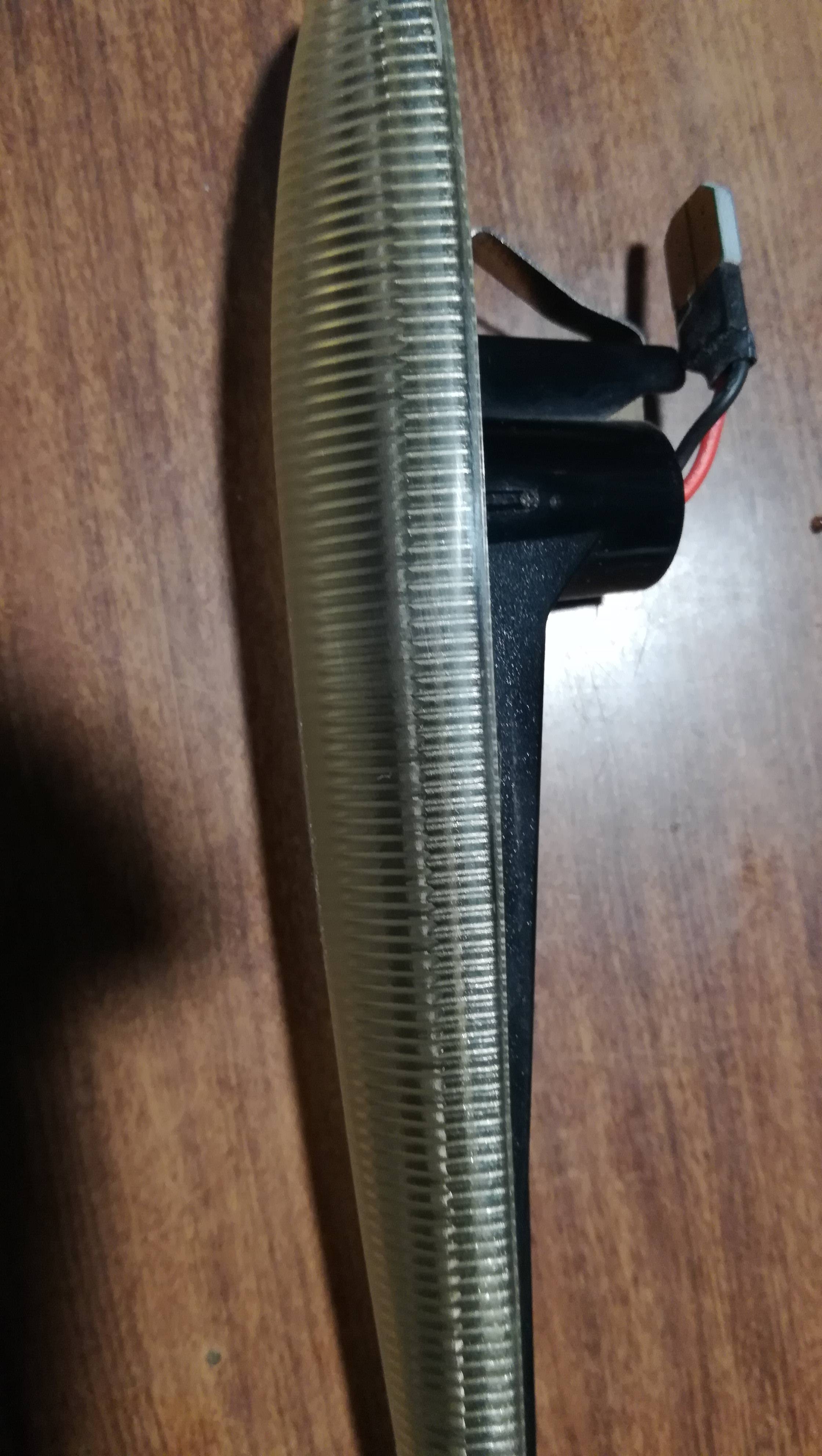

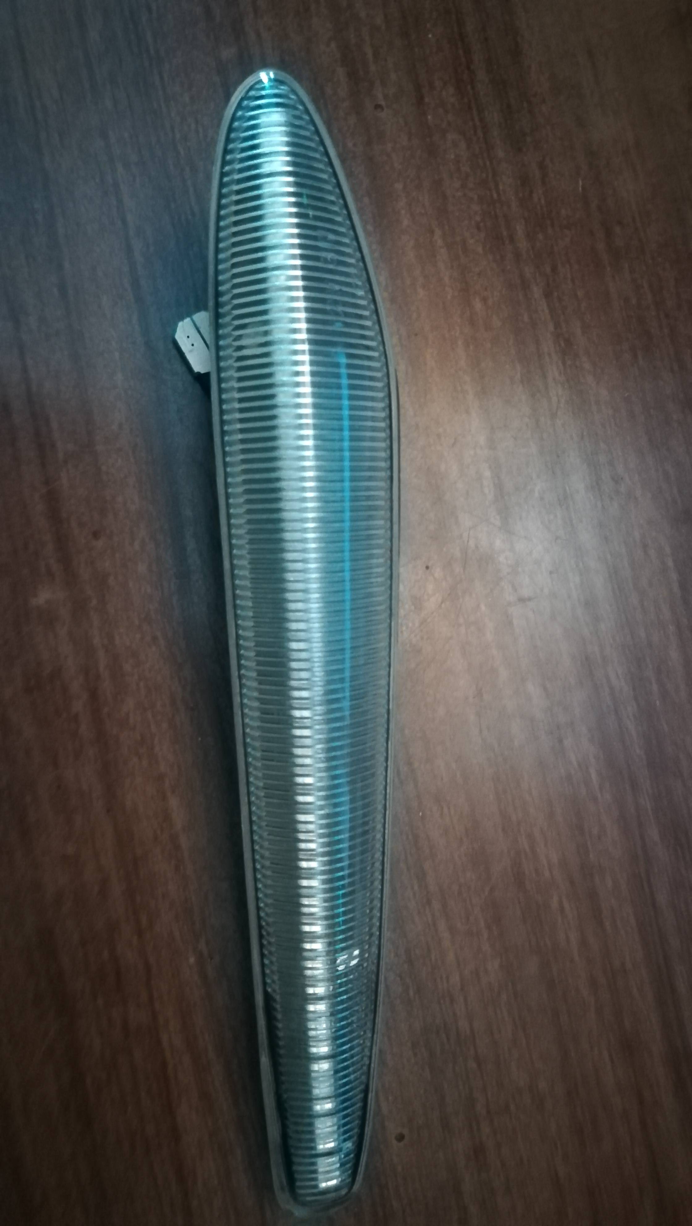

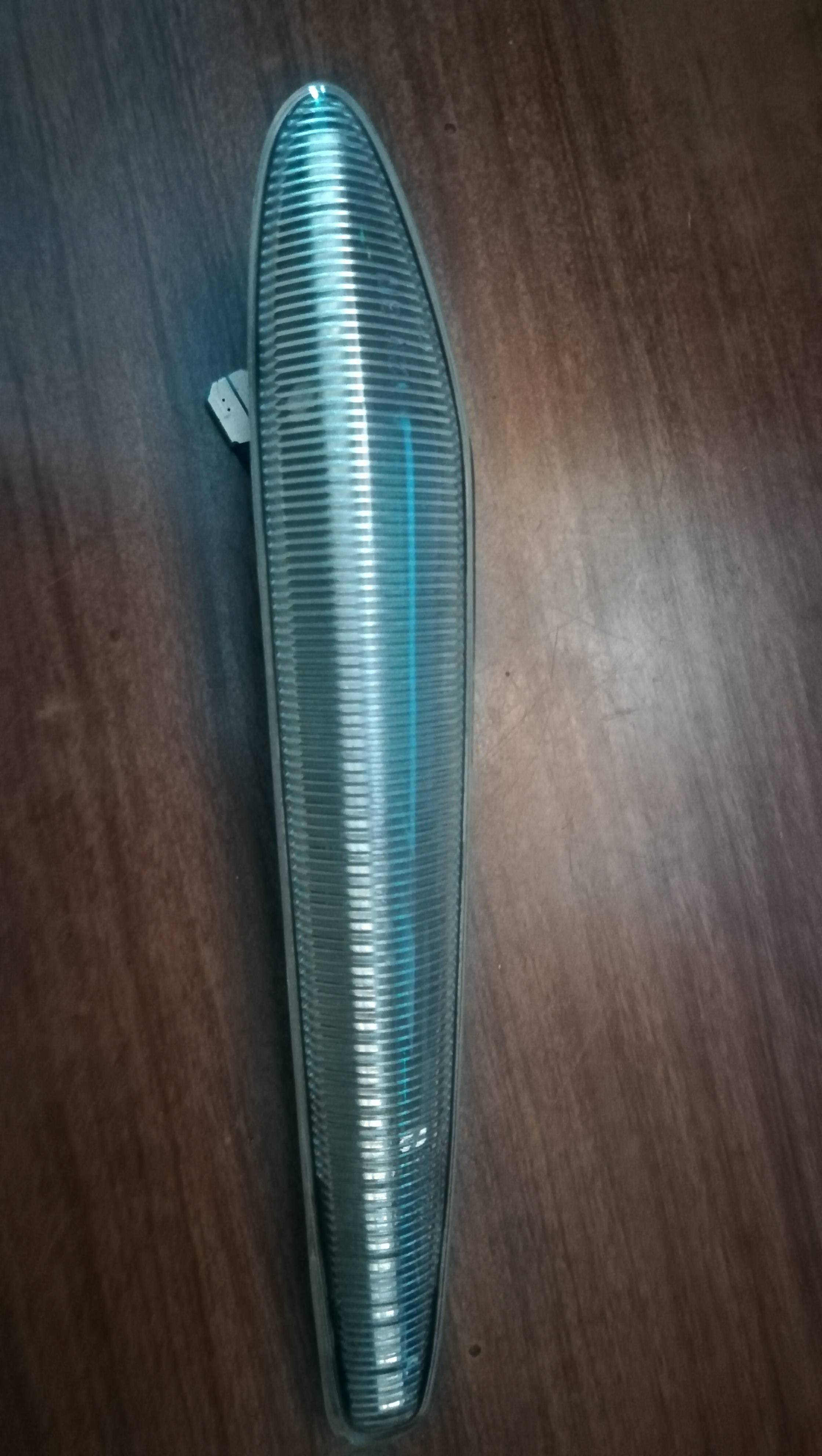

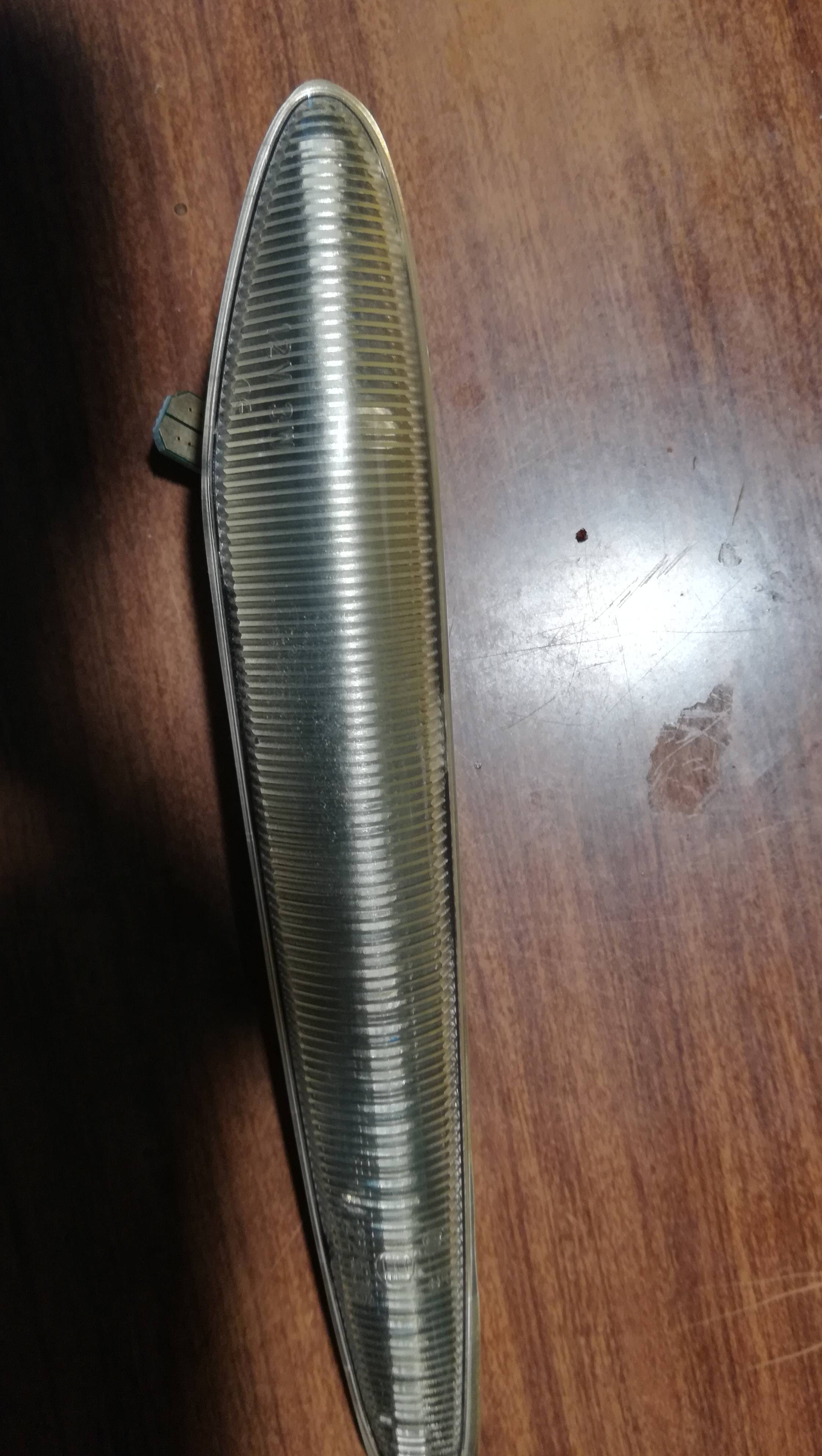

provo col metodo carta abrasiva all'acqua e trasparente
Reazioni: Iannino

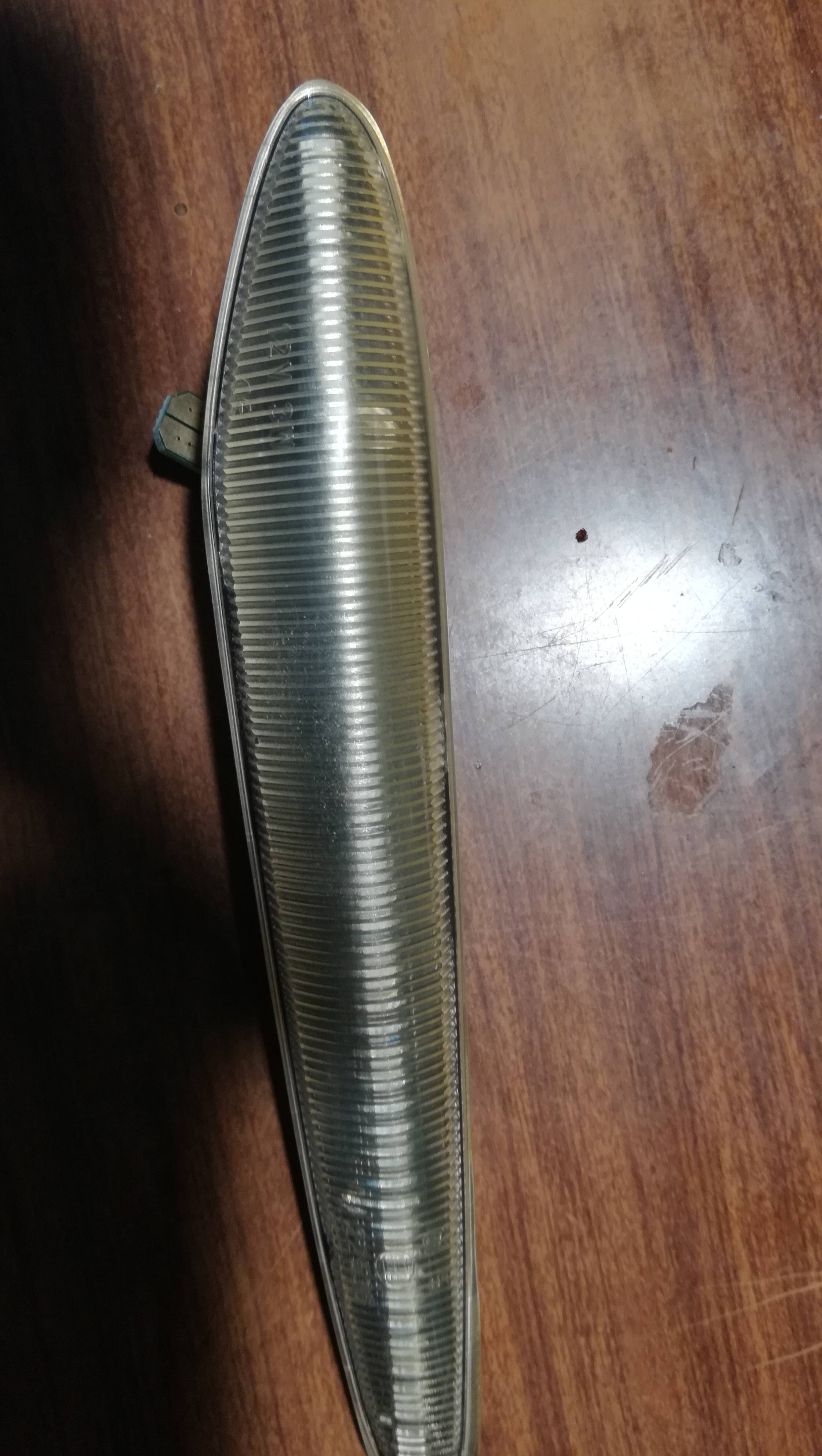

prima
dopo
