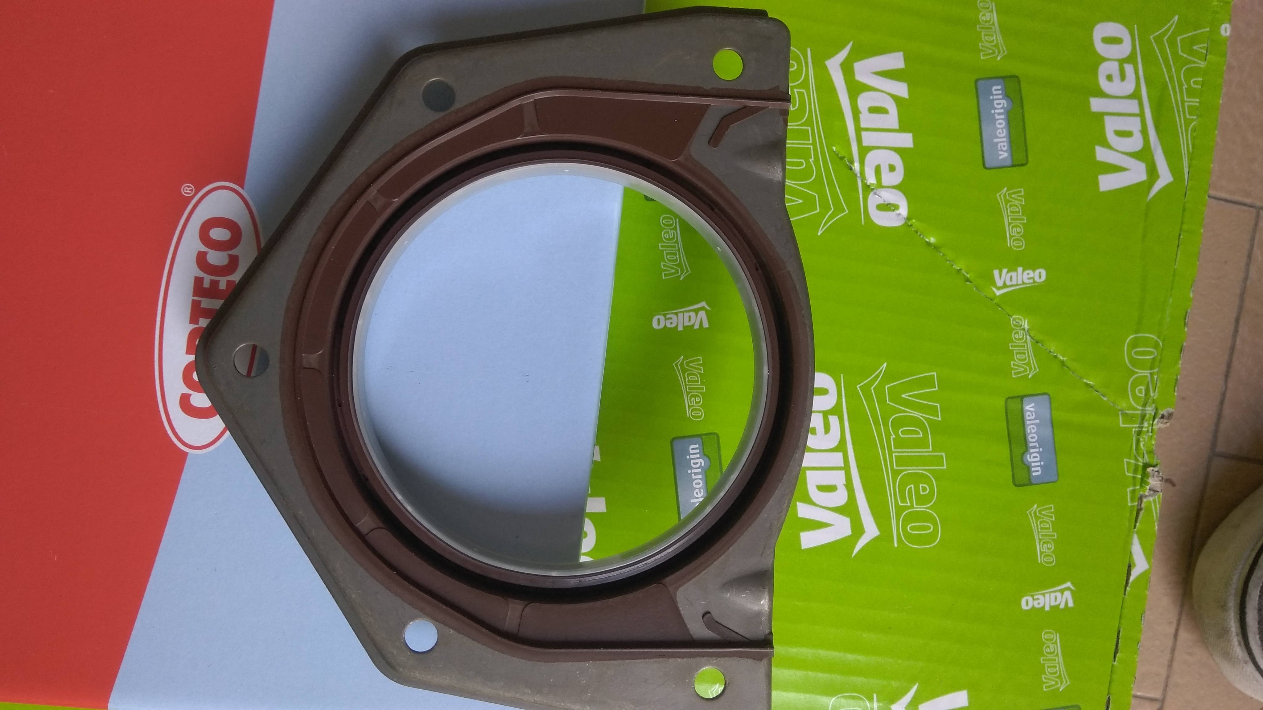

Ho già acquistato il Kit Frizione e Volano Bimassa Valeo, più Paraolio albero motore Carteco. Prezzo, tutto compreso 300 €

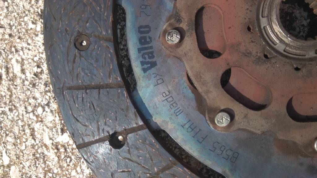

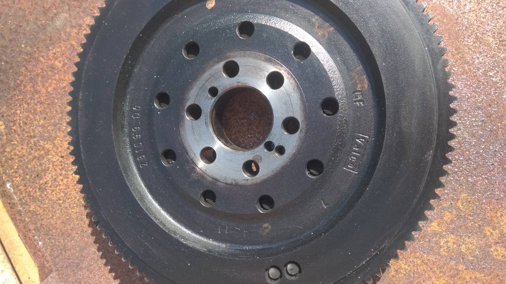

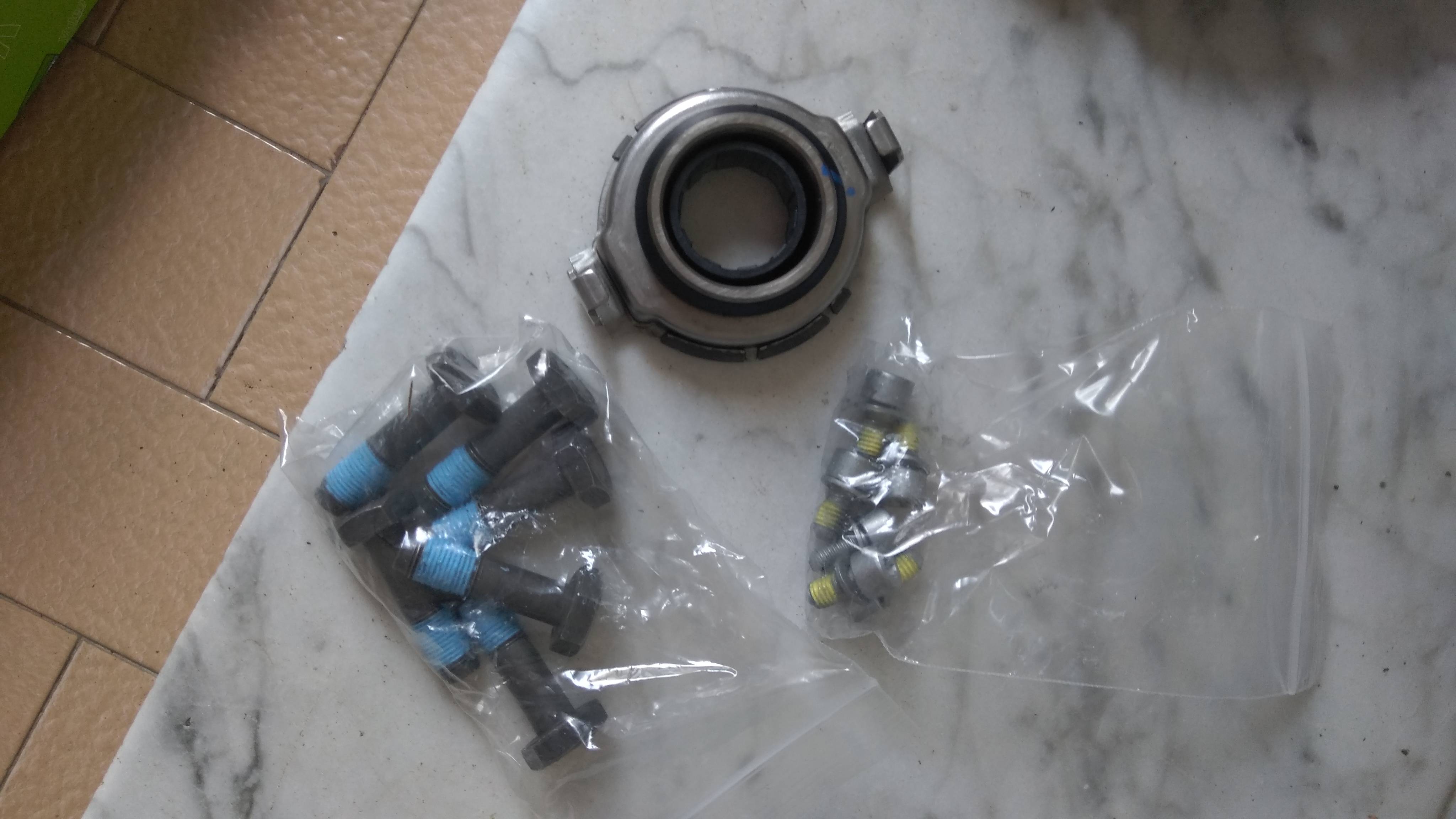

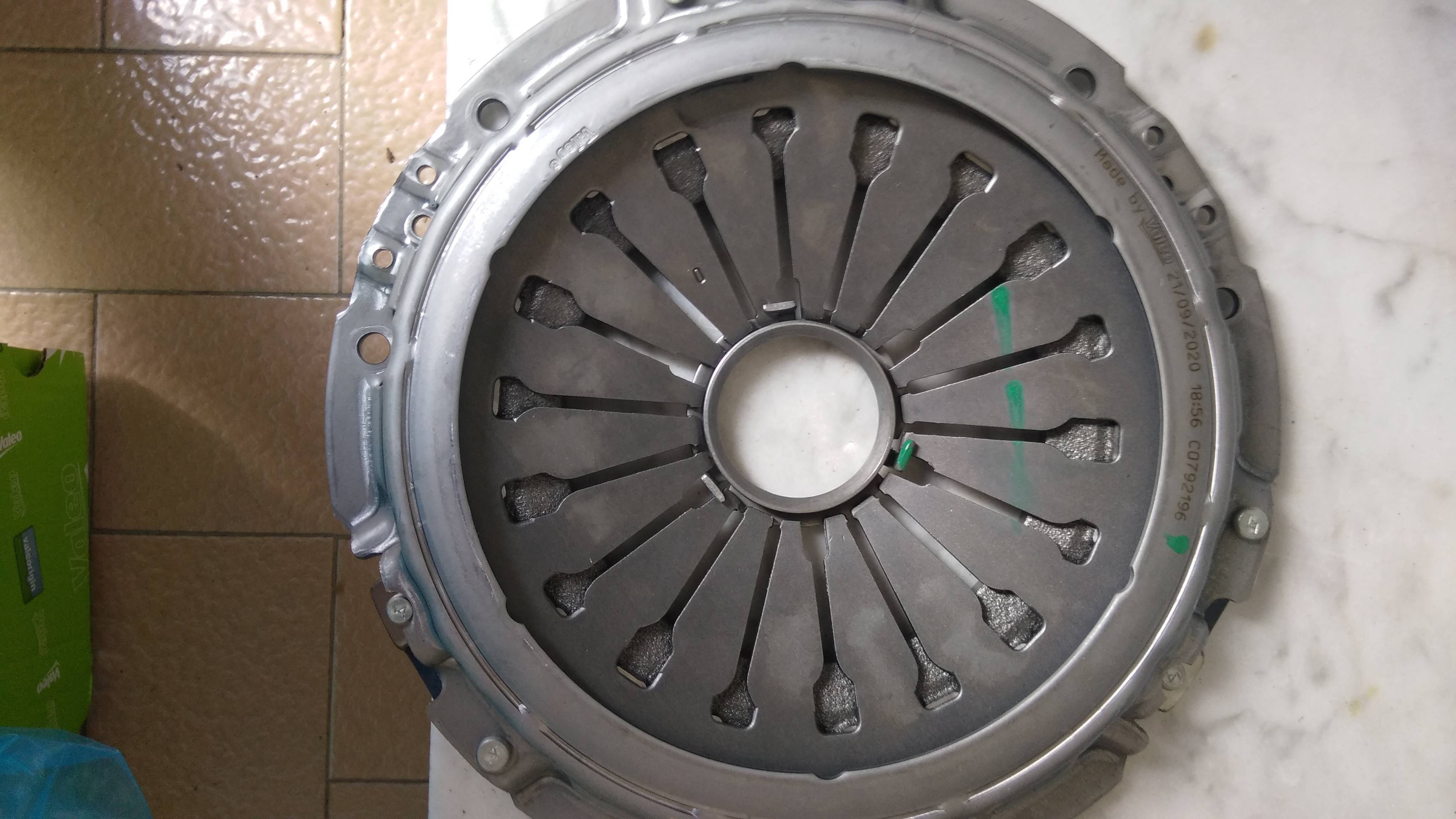

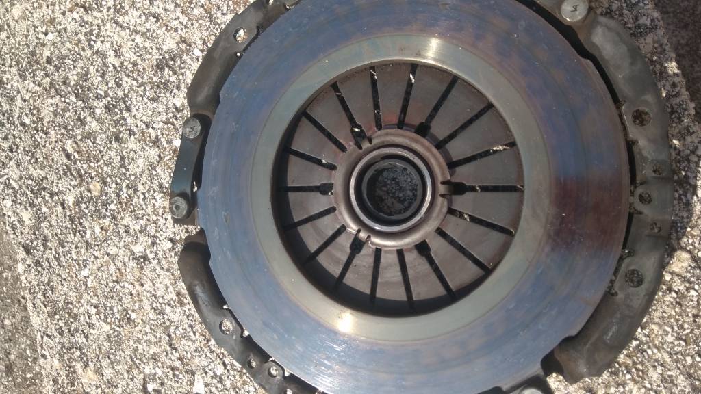

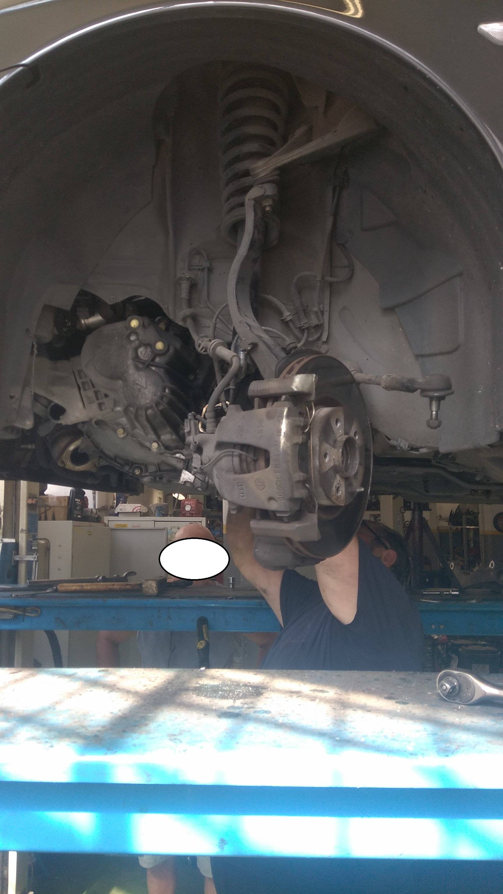

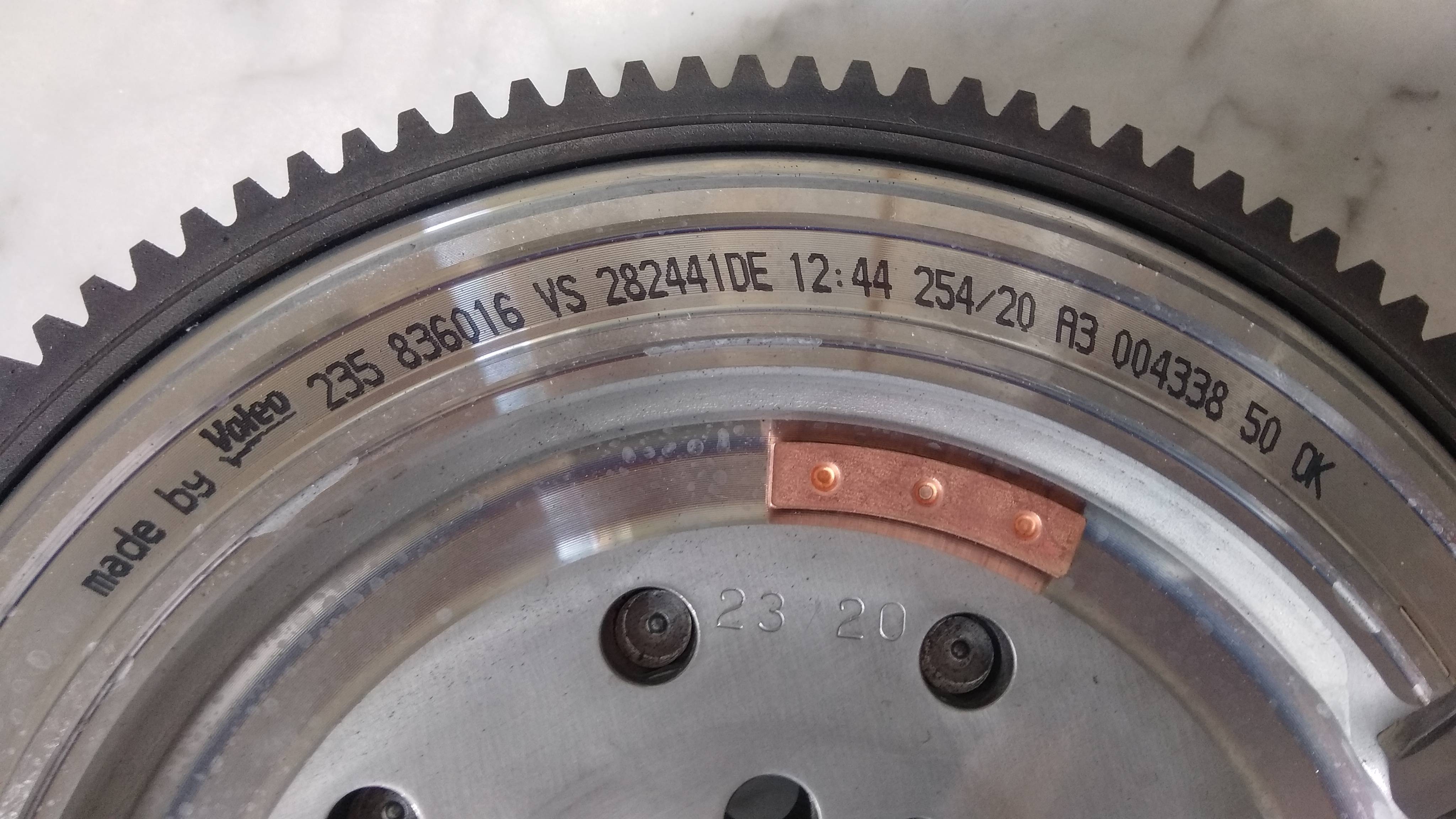

Salve Ragazzi. Ebbene dopo quasi un anno e mezzo e 25.000 km in più ho proceduto alla sostituzione della frizione e del volano bi-massa.

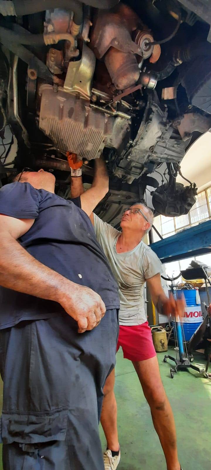

L'ho fatto solo perché ho approfittato della disponibilità del meccanico che mi ha consentito di assistere all'operazione e addirittura aiutarlo nel lungo procedimento della sostituzione.. Non mi è sembrato vero di poter mettere le mani nella marmellata..
L'operazione è durata quasi 5 ore e ne ho approfittato per cambiare anche i gommini della barra stabilizzatrice. Costo totale 250€ + 300€ del kit frizione e volano acquistato l'anno scorso a Marzo, Comprarlo adesso mi sarebbe costato 500€.
Sono rimasto molto soddisfatto perché avevo sempre timore di mettere la mai alfa nelle mani di qualche incompetente. ... e invece... tutto ok.

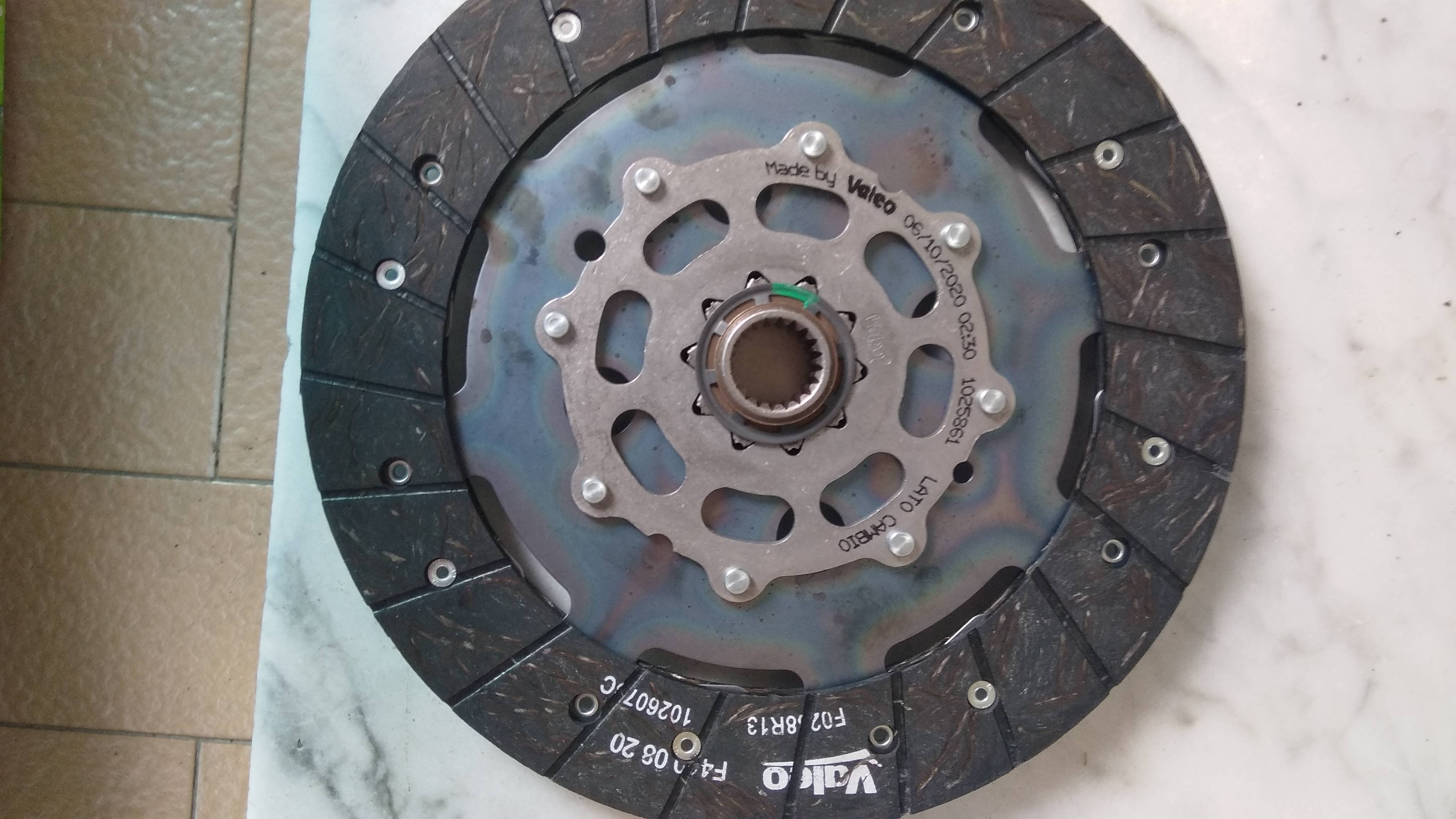

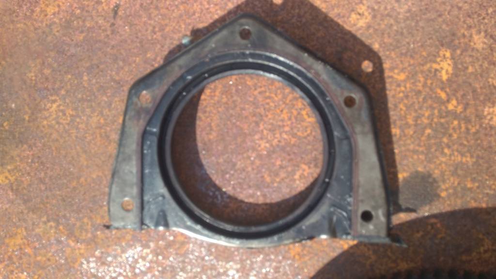

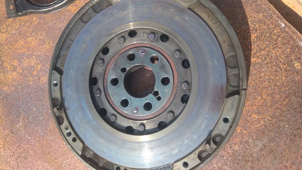

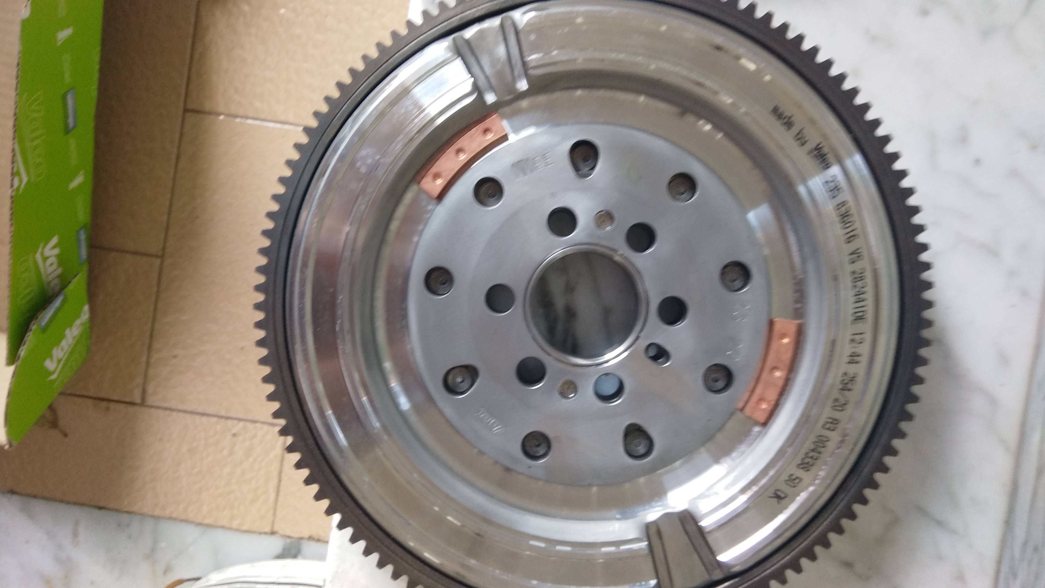

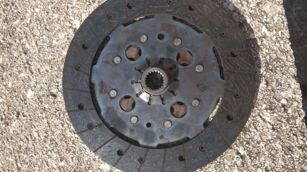

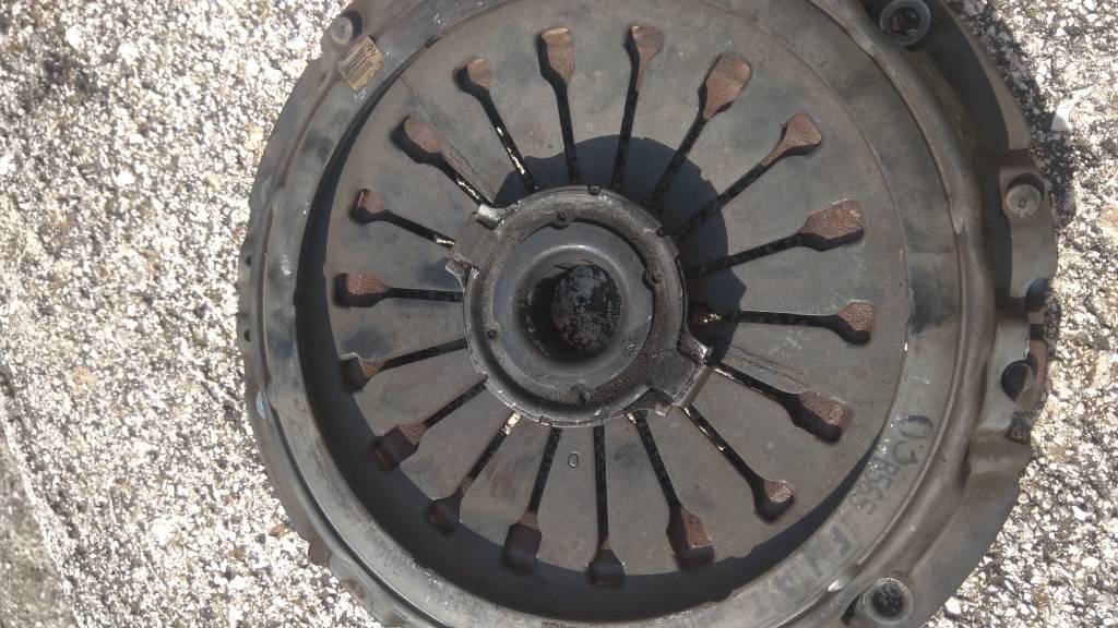

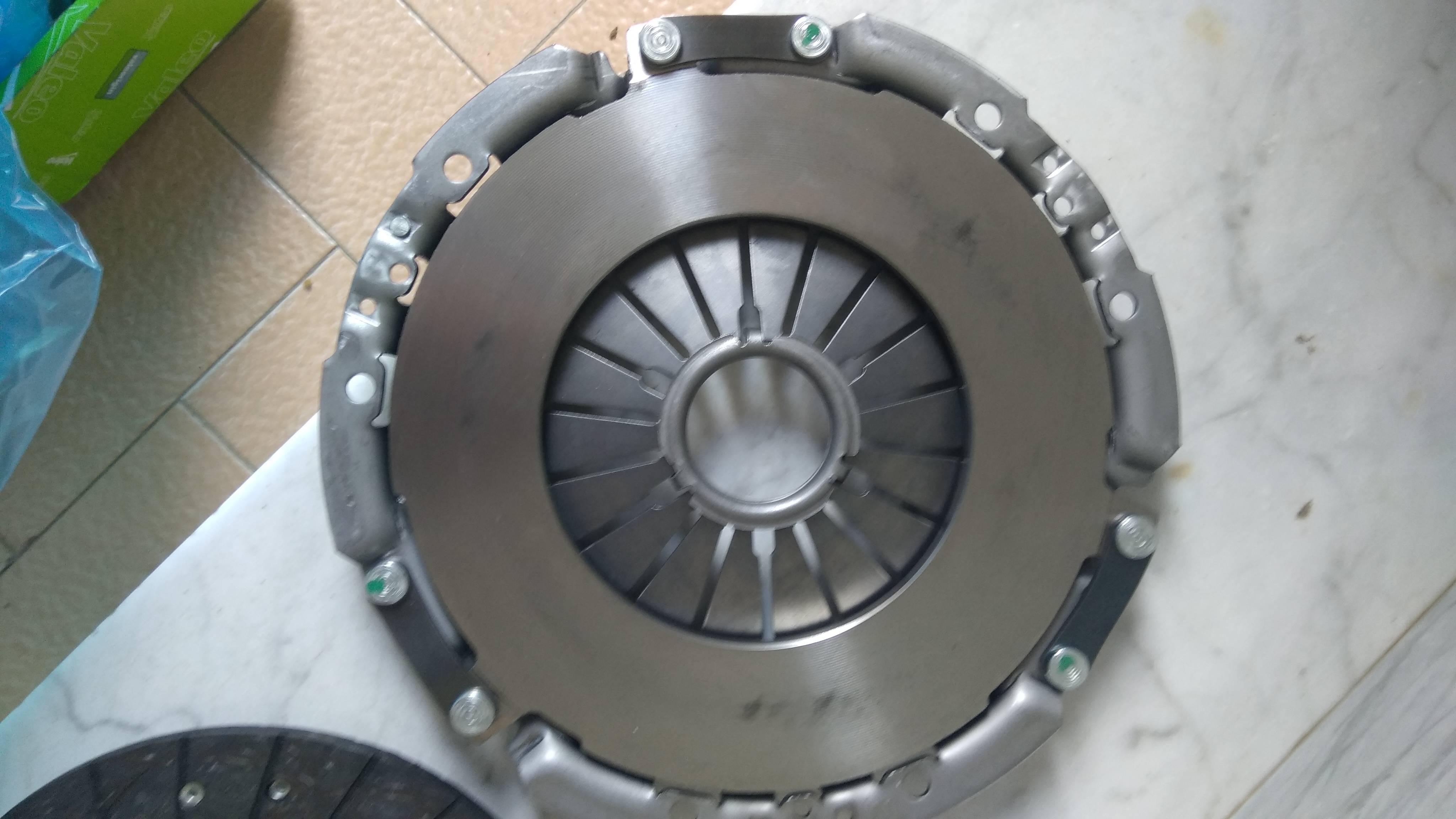

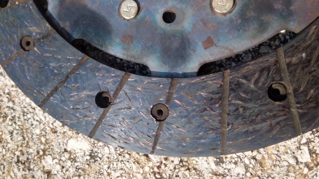

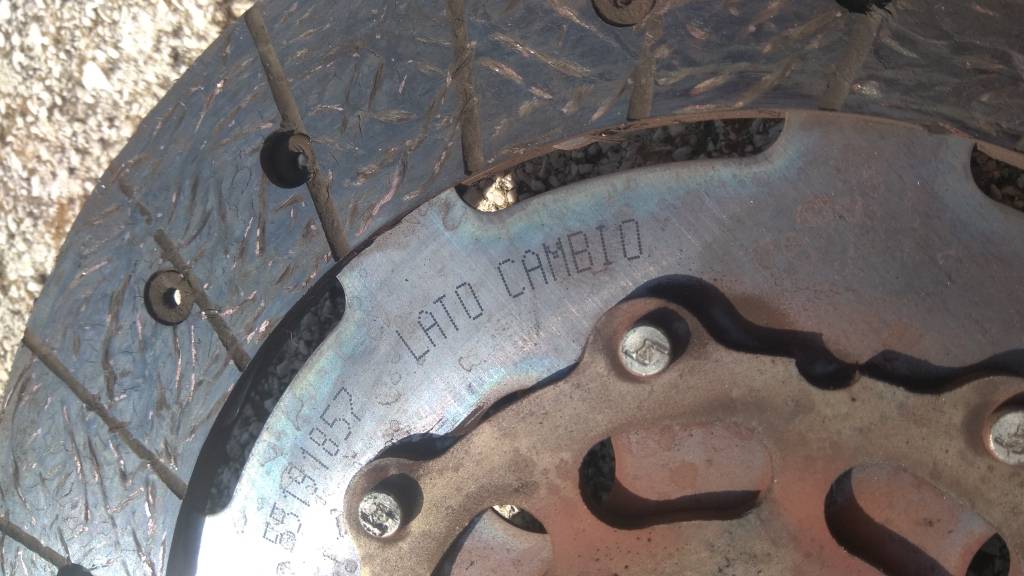

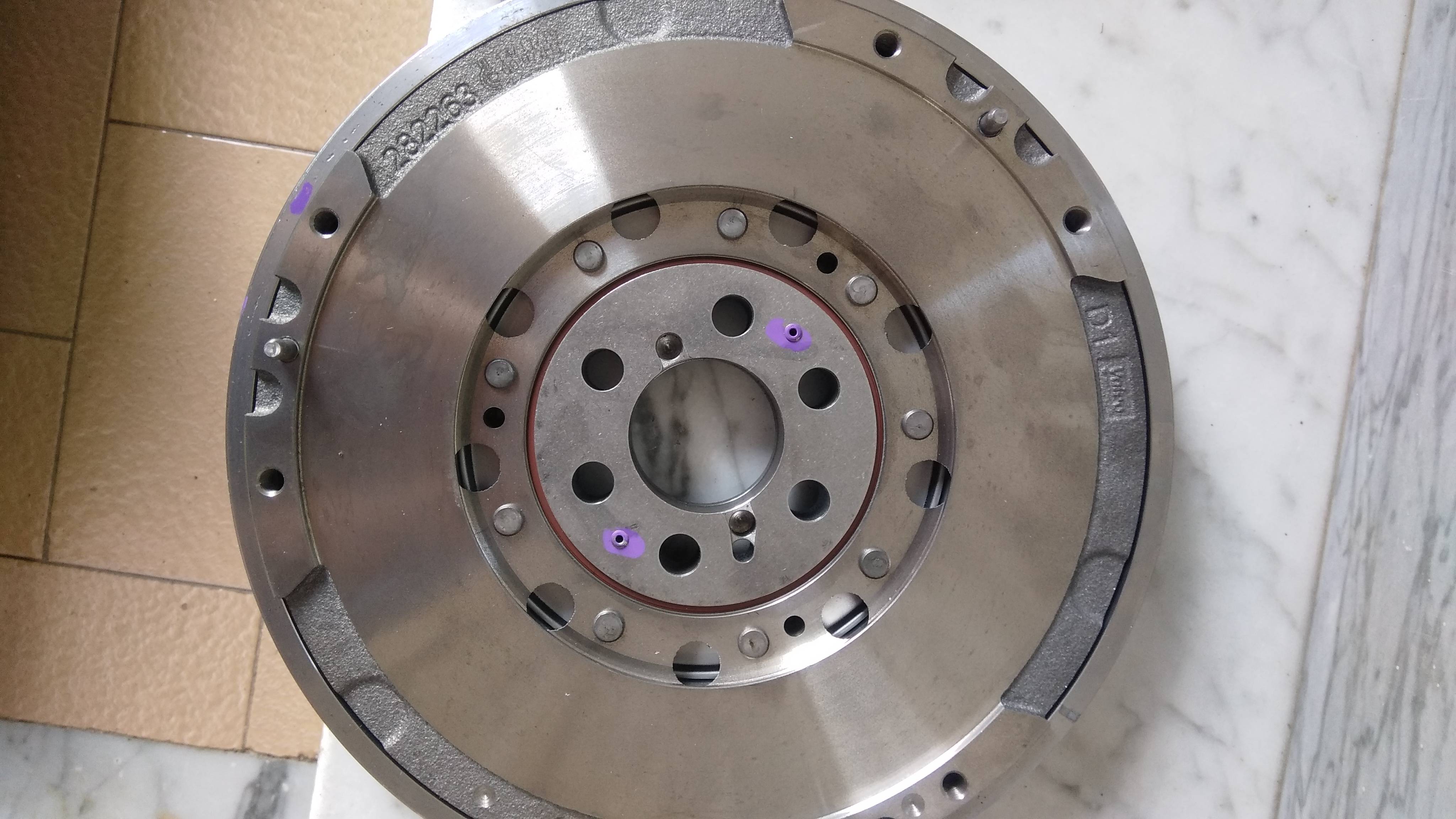

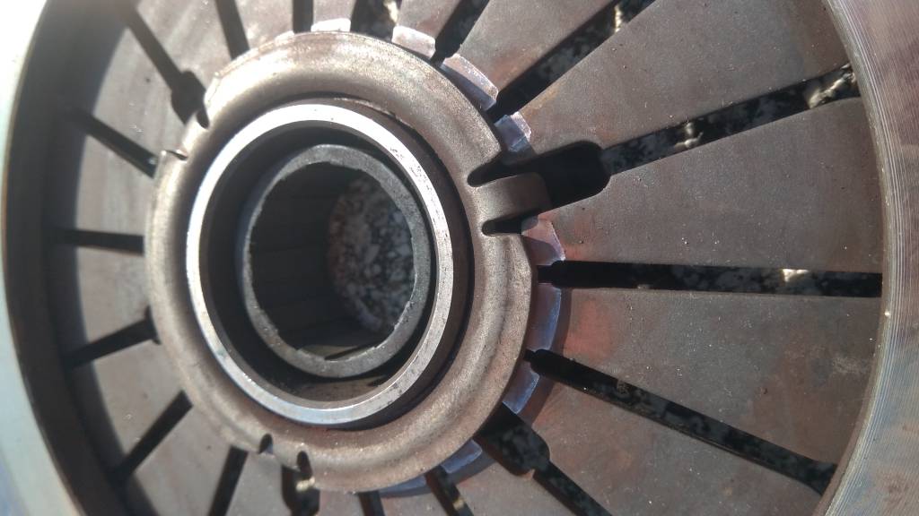

Ho esaminato accuratamente le parti sostituite , e di seguito metto qualche foto.
Secondo me, per come guido io, avrei potuto percorrere sulle strade venete, ancora circa 50.000 km, anche perchè davvero lo slittamento non si è più verificato. Ma ormai avevo acquistato il kit e ho approfittato del meccanico che mi ha dato la possibilità di assistere e di aiutarlo.

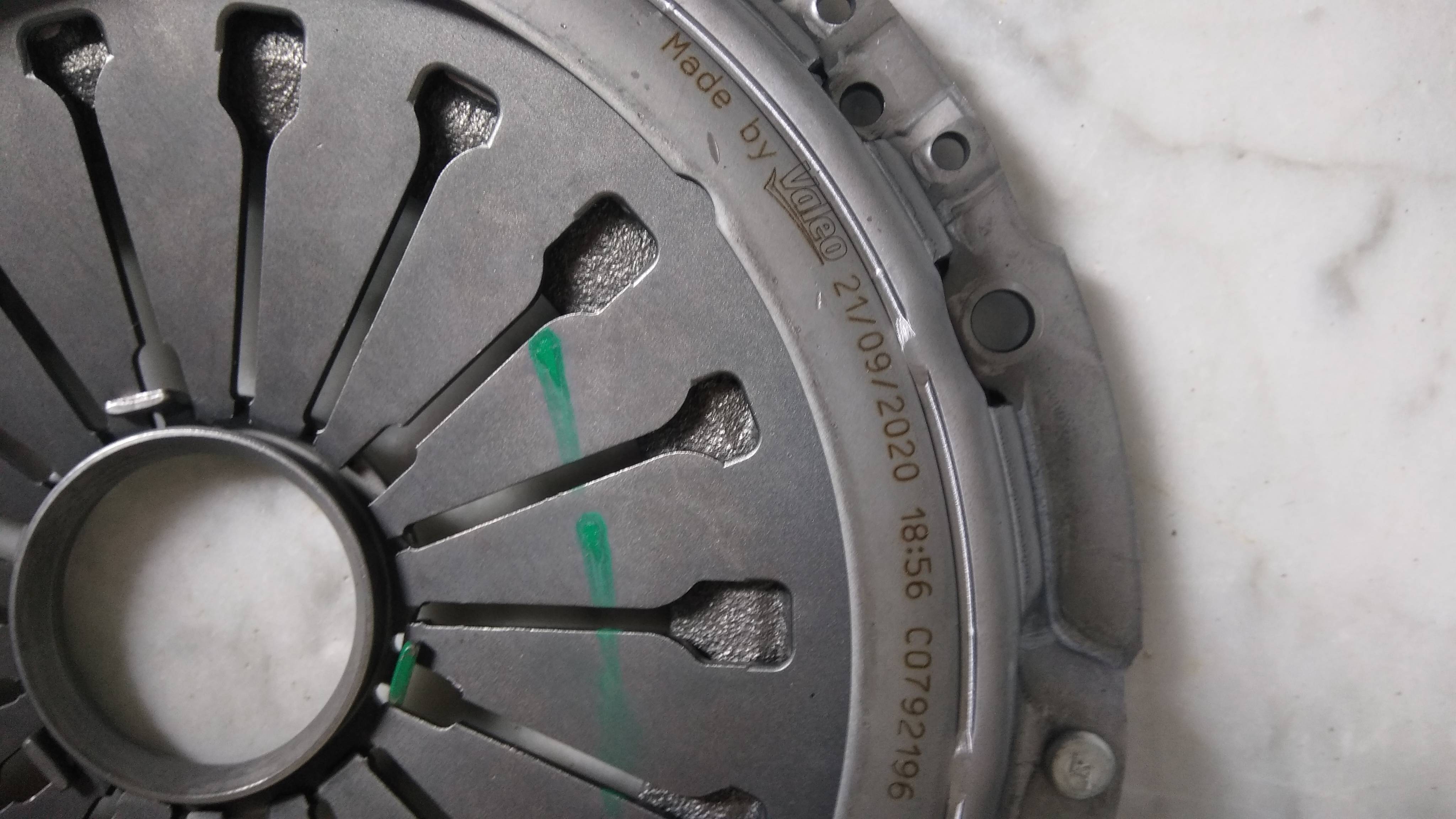

Ecco alcune foto della frizione..
e queste sono dello spingidisco e del volano bi massa
come potete vedere la marca di primo impianto è Valeo.. 271.000 km che dire... eccellente altro che..

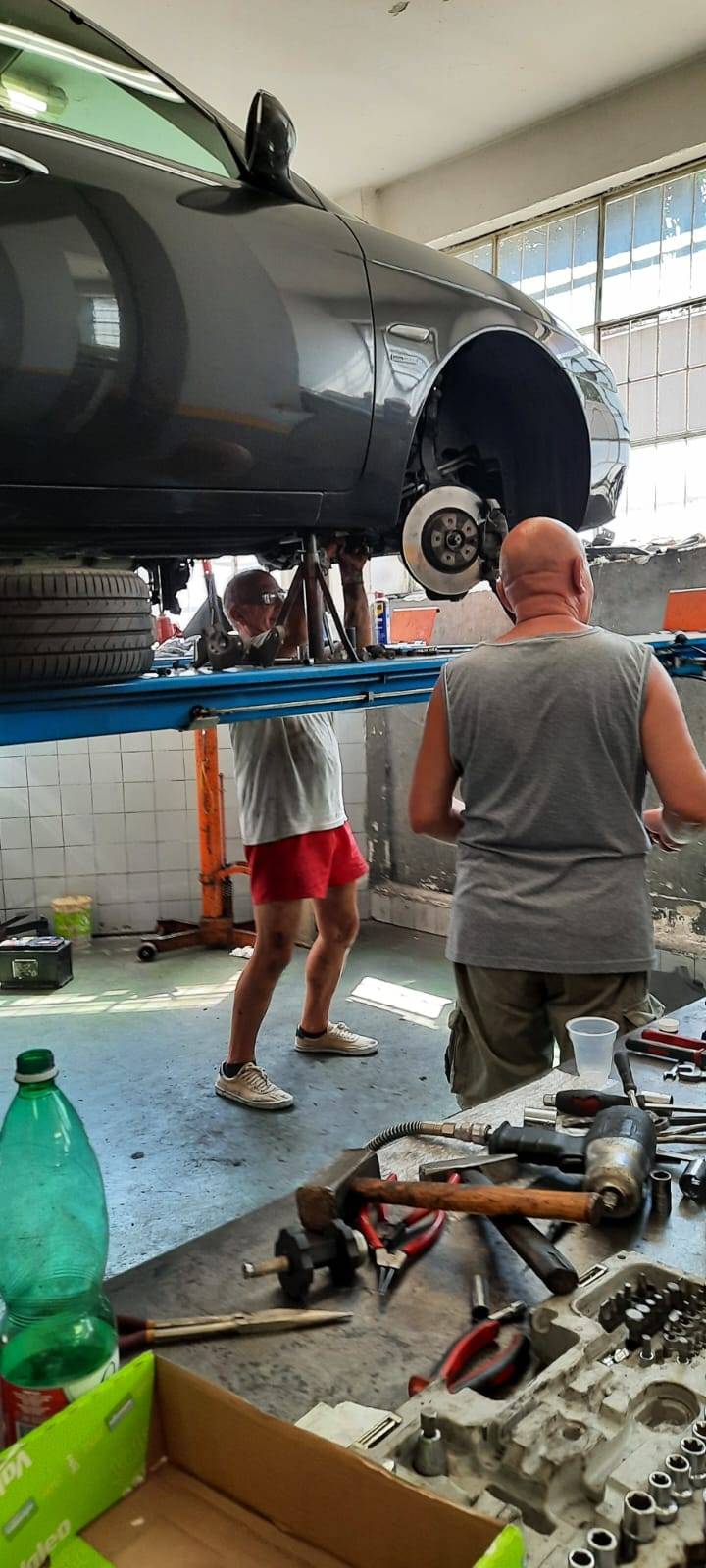

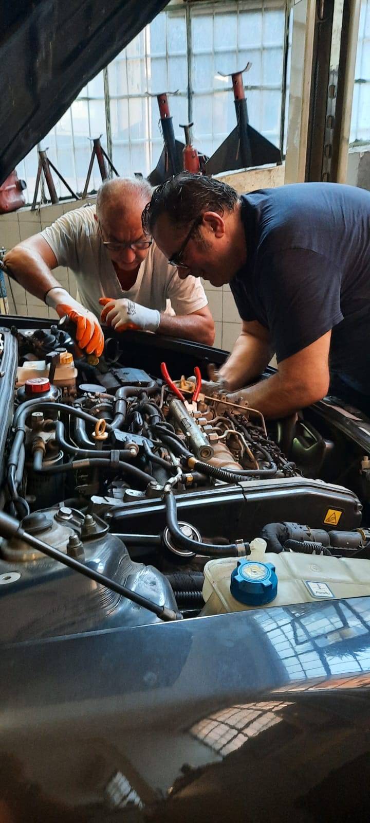

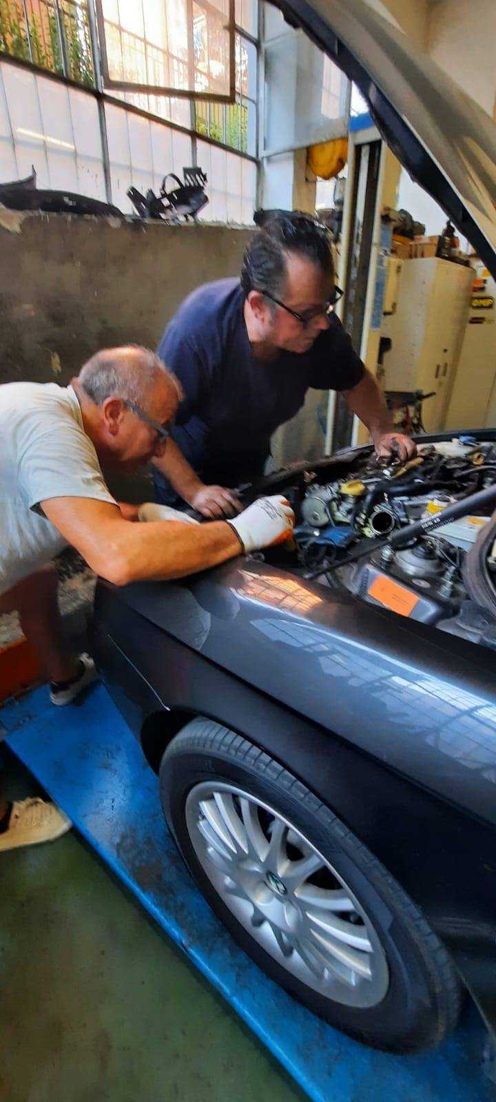

.... qualche fase della sostituzione in officina....
