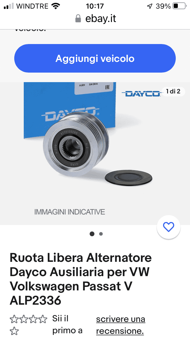

Controlla là ruota libera alternatore spesso si bloccano e danno questi rumori ecc..
Ma non quella della VW 😅
