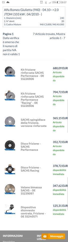

sachs performance ma siamo già a 1500 euro solo di pezzi.
Kit frizione Alfa Romeo Giulietta 2.0 JTDM 103kW di SACHS

Perché 1500 euro di pezzi? Comunque in altri lidi si risparmia qualcosa
