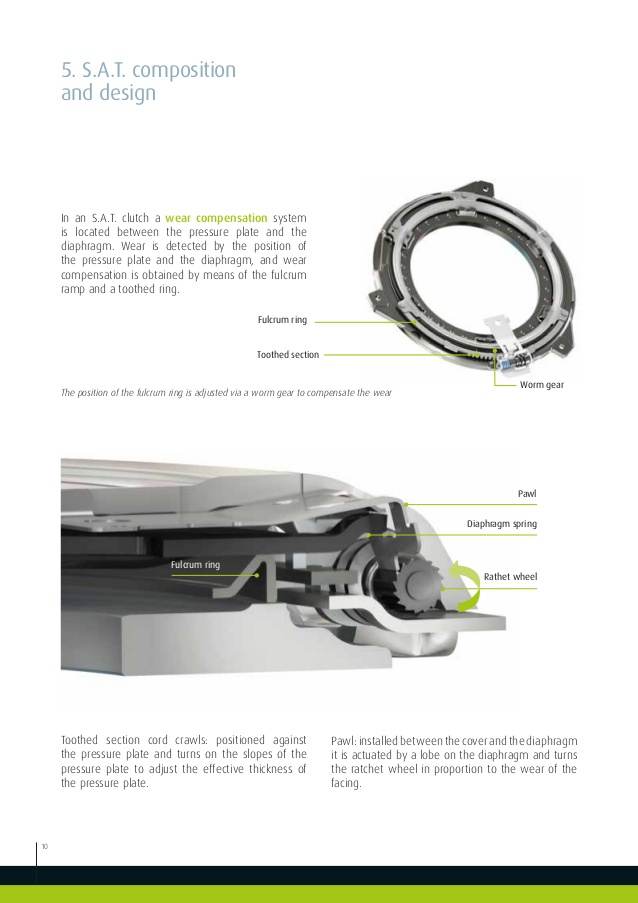

Come ti hanno detto, solitamente è il meccanismo di recupero usura che non recupera
Porta pazienza ma nello specifico, dov'è questo meccanismo?
Reazioni: rickrd
Quindi questo S.A.T. potrebbe tranquillamente essere il responsabile dello slittamento. Se non recupera l'usura, diminuisce il carico sul disco e quindi la frizione tende a slittare.
