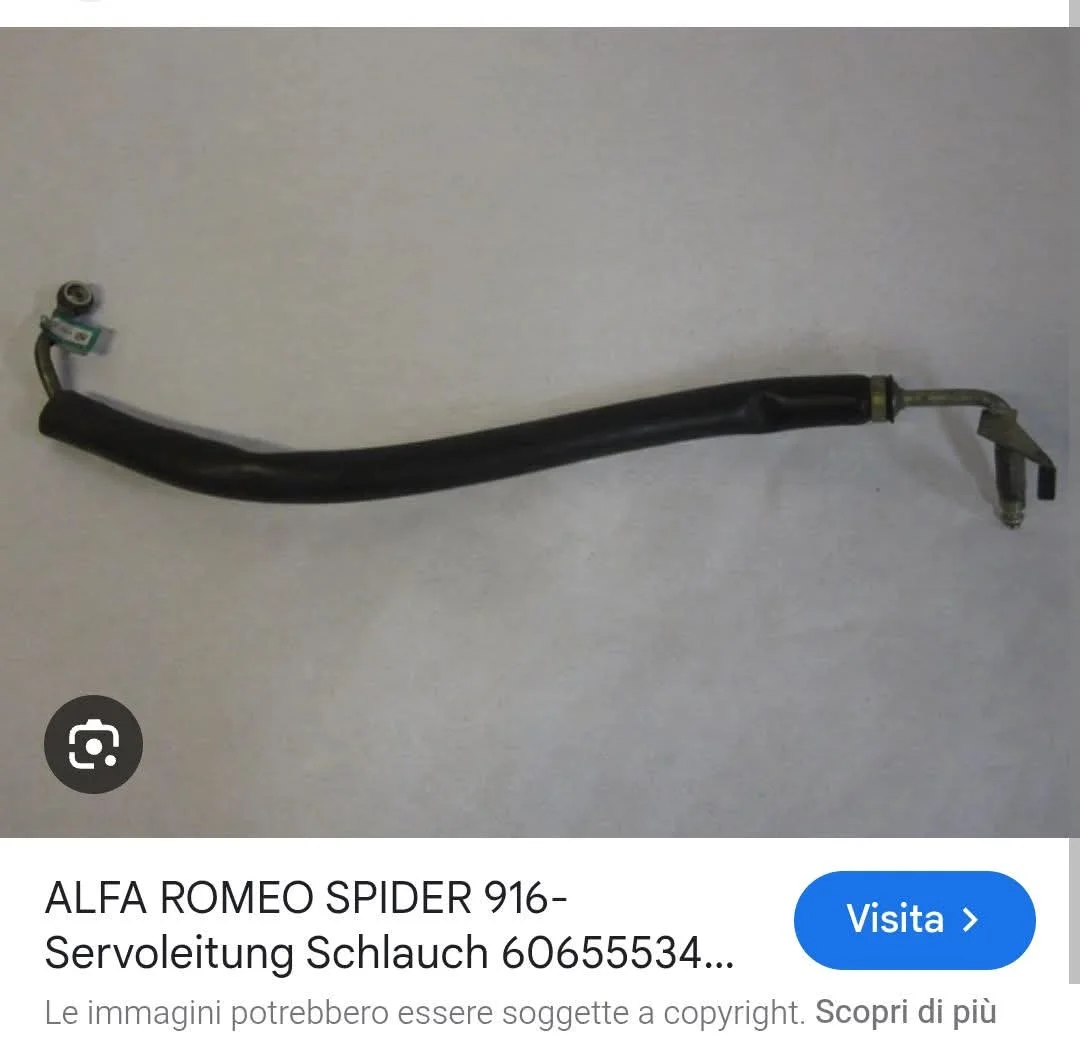

Ciao a tutti, sono nuovo del forum.
Da novembre posseggo un alfa GTV t.s. seconda serie del 2001 su cuoli attualmente ho un problema all'impianto sterzante che mi perseguita da tempo. A dicembre ho cambiato un tubo che perdeva facendolo rifare da un'officina specializzata della zona e ad aprile assieme a vari restauri fatti ho anche sostituito la scatola dello sterzo con una ricondizionata in quanto la vecchia aveva un po' di gioco.
Da quando ho preso l'auto a novembre 2024 ho sempre sentito un fruscio (tipo fuoriuscita di aria) provenire dallo sterzo finché, l'altro giorno, è letteralmente esplosa la scatola montata pochi mesi fa.
Dopo averla sostituita con un'altra ricondizionata il fruscio persiste e ho paura che a breve mi succeda di nuovo.
Secondo il mio meccanico potrebbe essere un problema dovuto al tubo sostituto con uno fatto ad hoc su cui potrebbe non essere presente lo smorzatore di pressione o qualche valvola che invece era presente nell'originale. Qualcuno sa aiutarmi in merito?
Posto sotto la foto di quello che, se non ricordo male, dovrebbe essere il tubo sostituito.

Dentro la vaschetta c’è un filtro meglio sostituire sempre la vaschetta inoltre c’era un problema con le prime serie allo sterzo qualche modifica la hanno fatta mi sembra…
Dici che potrebbe dipendere da quello il fruscio?
Quello che mi spaventa di più è l'affidabilità della macchina però. Prima di esplodere la scatola sentivo anche dei fischi uscire dalla zona del volante. Tutto questo però senza avere mai avuto alcun problema nella guida.
va cambiata la vaschetta perche va in cavitazione e andava sostituito il liquido dal verde al rosso..
sulla 159 succedeva uguale.. in teoria se hai ancora tutto montato sull auto.. (vaschetta vecchia) con tappo aperto.. muovendo lo sterzo dovresti vedere le bolle (logicamente in 2 persone) con la versione nuova non accadeva piu.. (sempre sulla 159) quando ho risposto non avevo letto che era gtv... ma penso sia molto simile come difetto..

Non fa delle bolle ma da delle sfiatate belle forti più o meno regolarmente
dentro la vaschetta c'e' un filtro integrato.. dovrebbe essere quello rotto che causa gli sfiati o bolle..
