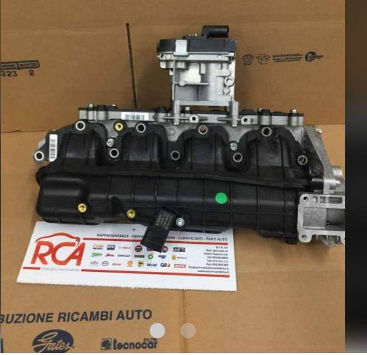

  7. No, purtroppo il dpf non c'entra nulla... Avevo lo stesso problema e ho dovuto sostituire il collettore di aspirazione... 500€ solo il ricambio! (la mia è motore 2008, il pezzo in questione è in plastica) questo in foto per la precisione... foto Fumo bianco alla prima accenzione - 1
  8. perchè lo hai sostituito ? per le swirl rotte ? o per problemi fisici al collettore ?
  9. Il collettore aveva una perdita al supporto della egr, ma le swirl vanno tenute d'occhio sopra i 150.000
  10. hai fatto bene a sostituirlo, ma in diagnosi dovevi un codice guasto per divergernze masse aria ....
    le swirl conviene eliminarle .. totalmente e si può anche eliminare il motorino
  11. Beh ormai... il ricambio ora è nuovo, se quello che ho tolto è arrivato a 166.000, questo arriverà anche lui almeno 150.000!
